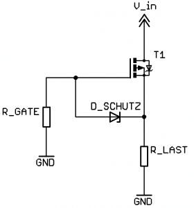

>Such mal nach "Verpolungsschutz FET" das dürfte es sein was du suchst.
habe gerade danach gegoogelt.
scheint laut diesen Schaltplan nicht wirklich zu gehen, da im FET
bereits eine Diode drin ist, die andersrum gepolt ist, um wohl den FET
zu schützen.
wenn ich mit dieser Schaltung anfange das Auto zu starten, bricht die
Spannung an der Hauptbatterie so weit zusammen, dass der GROSSE Strom
von der Zusatzbatt. zur Hauptbatt. fliessen wird.
das darf nicht sein, da die Leitung zum Zig. Anzünder 1,5mm² ist, und
nur mit 15A Abgesichert ist.
Nico
