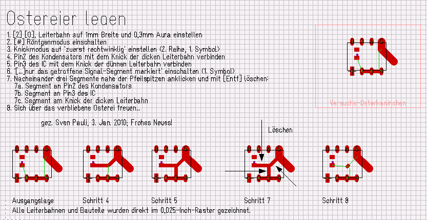

Hallo, welche Erfahrungen habt ihr mit dem Support des IBF? Am 9. Januar dieses Jahres (also vor fast drei Wochen) habe ich mich an IBF gewendet und eine Version des Ostereier-Fehlers gemeldet, den IBF hat (Zitat) "leider noch nie nachvollziehen können": http://www.target3001.de/target/deutsch/help/11_9.htm (suche nach 'Ostereier') Dazu habe ich: * ein Beispielprojekt mit der PCB-Pool-Version von TargetV14 im WINE gebaut * damit den Fehler unter Windows XP reproduziert, * damit den Fehler im WINE auf Linux reproduziert, * ein Beispielprojekt mit der Freeware von TargetV14 im WINE gebaut, * den Fehler damit im WINE reproduziert, * ein Beispielprojekt mit der Designstation-Version von TargetV13 auf Win2000 gebaut, * den Fehler unter Win2000 reproduziert. Der Fehler lässt sich stabil reproduzieren. Wie gesagt, eine Email mit dem Projekt geschickt und am 11. Januar einen recht offensichtlich automatisch erstellten Standard-Bettelbrief um Eintragung in den Newsletter bekommen, seit dem nichts mehr. Kann ich da in naher Zukunft noch mit irgendeiner Form von 'Dialog' rechnen, oder ist der Inschenör sich da zu fein dafür? Verzeihung, sowas regt mich auf. Im Anhang: Bildschirmphoto des T3000-Projektes, das Beispiel-Projekt (T3000) und der Nachbau für die Designstation (T3001). Viele Grüße, Kama

Rahmen um die Rest-LB ziehen und 'Entf' drücken, - wech is et. Das 'Problem' ist seit Jahren bekannt. War damals aber schlimmer. Ich hoffe wir reden vom selben Problem...?
Jo, reden wir. Man muss es teilweise zehnmal und öfter löschen. Wenn das Problem seit 10 Jahren bekannt ist, dann frage ich mich, was der Herr Inschenör eigentlich tagtäglich macht?! Ich meine, heute einen Bug zu finden, der seit zehn Jahren existiert ist eine Sache. Aber einen Bug seit zehn Jahren zu kennen und nicht zu flicken, ist schon fast lächerlich O_o Und das ist jetzt bei weitem kein anspruchsvolles und total exklusives Layout mit krummen Rastern und so weiter, was irgendwelche Algorithmen verwirren könnte. Noch son Dingen im Anhang. Da will wohl der Datenbankserver des IBF nich so recht... Naja, zur Frage: Hattet ihr schonmal Kontakt zum IBF wegen Problemen, Fehlern und solcherlei? Wie wurdet ihr betreut?
Ja, ist die totale Pest mit den Dingern. Wenn Du mal 'was verschieben willst und es eng zugeht, zieht der plötlich 10 neue Leiterzüge hinter sich her. Eine Leiterbahn auf einem 0603er anzubinden, ist ohne Ostereier fast schon so selten wie eine Sechser im Lotto :( Wenn die mal einen funktionierenden Einrastmechanismus und fließendem Raster schaffen würden, wäre es evtl. auch mit diesem Mist vorbei. Der Cursor ist magnetisch, das Fadenkreuz erscheint - und trotzdem legt der den Leiterzug daneben.

nicht, dass ich den Thread hier vollspammen möchte, aber bei dem Leiterzug, den ich gerade ohne Raster gelegt habe, musste ich eben 8 Eier löschen... Nicht zu fassen !
Target kennt 2 Sorten Auswahlrahmen. Mit der Maus von links oben nach rechts unten den Auswahlrahmen spannen, bedeutet es werden nur komplette Teile ausgewählt. Mit der Maus von rechts unten nach links oben den Auswahlrahmen spannen bedeutet werden alle Teile im Fenster ausgewählt. Wenn ich also den Rahmen über die "Ostereier" von recht unten nach links oben spanne und dann "Entf" drücke sind alle "Ostereier" auf einem Schlag weg.
ja, beides ist schon klar :) mache das ja auch schon ein paar Jahre ! Aber ist das der Sinn ? Der DRC kommt ja auch so klar, nachdem die Eier manuell entfernt wurden; also was soll das Ganze. Wenn man das automatische Hinzufügen schon nicht unterbinden will/kann, so kann man doch beim Verlegen am Anfang und Ende eines neuen Zuges alle Fitzel mit einer Länge <X automatisch löschen (!) warum soll das permanent der Anwender machen ???

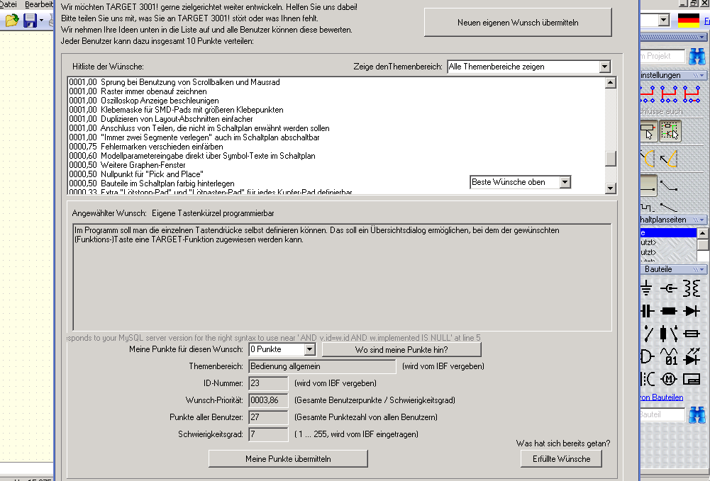

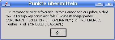

Manfred von Antenne schrieb: > Dennis schrieb: >> Macken hat Target ja mehr als genug, > > Hier lügt Dennis zu erstenmal. > [...] Regelmäßige Abstürze bringt Target bei mir allerdings auch. Allerdings benutze ich Target privat auch in WINE, nur an der Hochschule unter Windows. Siehe Anhang; besonders die MySQL-Fehler, die haben mit Sicherheit nichts mit WINE zu tun, die Meldungen kommen vom IBF-Server. Diese Kraut-und-Rüben-Menüstruktur kann man zudem wohl kaum bestreiten.
Also, fest steht, dass Target bis V11 z.T. instabil war. Das ist 3-5 Jahre her. Seit V12 kenne ich keine Abstürze mehr, benutze als BS nur WinXP / Vista / Win7. Die Fehlermeldungen die du bekommst sind mir fremd.
Und da sie dir fremd sind, existieren sie nicht. Weil nicht sein kann, was nicht sein darf. Klar.
Sven P. schrieb: > Siehe Anhang; besonders die MySQL-Fehler???, die haben mit Sicherheit > nichts mit WINE zu tun, die Meldungen kommen vom IBF-Server. Die haben aber auch nichts mit dem eigentlichen Programm zu tun, sondern gehören zu einer Funktion um IBF seine Wünsche zu übermitteln. Wobei das rechte Bild überhaupt keinen Fehler zeigt. Das mittlere Bild darauf hinweist, dass der Vorschlag schon mal war. Nur das linke Bild zeigt einen Übermittlungsfehler, aber da kann das Programm ja nichts zu. Ihr zieht euch hier an Banalitäten hoch. Kauft euch doch mal Layoutprogramme für 10K-Euro, aber schreibt dann auch über deren Fehler und Macken.

... schrieb: > Sven P. schrieb: >> Siehe Anhang; besonders die MySQL-Fehler???, die haben mit Sicherheit >> nichts mit WINE zu tun, die Meldungen kommen vom IBF-Server. > > Die haben aber auch nichts mit dem eigentlichen Programm zu tun, sondern > gehören zu einer Funktion um IBF seine Wünsche zu übermitteln. Für mich als Benutzer ist mir das sowas von egal, woher die Fehler kommen und warum. Ich benutze das Programm und bekomme einen Fehler, Punkt. > Wobei das rechte Bild überhaupt keinen Fehler zeigt. Es zeigt einen MySQL-Syntaxfehler, schau mal in die graue Zeile unter der Textbox mit der Beschreibung. > Das mittlere Bild darauf hinweist, dass der Vorschlag schon mal war. Das Mittlere Bild hat nichts mit Vorschlägen zu tun, sondern passierte beim Importieren von Bauteilen aus der Bibliothek. Nachdem der Fehler auftrat, ließen sich u.A. keine Bauteile mehr importieren (Neustart half). > Nur das linke Bild zeigt einen Übermittlungsfehler, aber da kann das > Programm ja nichts zu. Das weiß ich auch, aber nur, weil ich mit mit MySQL auskenne. Und es zeigt keinen Übermittlungsfehler, sondern einen Programmierfehler. Da hat jemand schlicht und ergreifend vergessen, eine Fehlerbehandlung einzubauen. > Ihr zieht euch hier an Banalitäten hoch. Banalitäten wie Ostereier, die offenbar (mir war das garnicht bewusst, so lange benutze ich Target noch nicht) schon seit einem Jahrzehnt bekannt sind. > Kauft euch doch mal Layoutprogramme für 10K-Euro, aber schreibt dann > auch über deren Fehler und Macken. Da würde man vermutlich wenigstens eine Antwort auf Bugreports bekommen.
