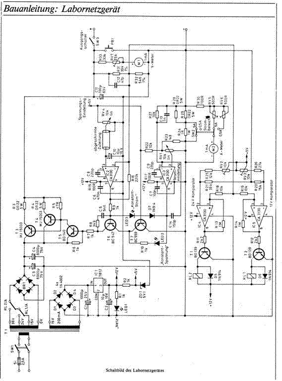

ich habe mir mal vor gut 25 Jahren ein Netzgerät (0-40V 4A) selbst
gebaut und möchte die beiden Analog-Anzeigeinstrumente für VOLT und
AMPERE gegen eine LCD-Anzeige austauschen. Ist das so ohne weiteres
überhaupt machbar?
Die Schaltungspläne habe ich noch.
Kann mir da jemand mal einen Anstoß/Tip geben wie das am einfachsten
realisiert werden kann. Vielen Dank
hG Flocke
von Henk (Gast)
2 sogenannte Panelmeter kaufen, einen entsprechende Shunt und 2 DC-DC
Wandler.
von Thorsten S. (flocke)
Hi Henk,
danke, das ist genau der Hinweis den ich gebraucht habe.
Ich mach mich mal auf die Suche nach den teilen.
hG Flocke
von MaWin (Gast)
Du brauchst natürlich noch eine Stromversorgung für die Dinger, und die
darf NICHT aus den SPannungen im Netzgerät abgeleitet sein.
Also ein 2 x 6V Trafo, Einweggleichrichter, Siebelko.
Desweiteren braucht das Amperemeter einen Shunt-Widerstand, denn die
allermeisten Panelmeter messen 200mV. Bei deinem würde ich aber 3 3/4
stellige für 39.99V und 3.999A suchen (und die letzte Stelle abkleben,
ist eh Murks).

Wie es bei Dir konkret aussieht, kann man ohne Deine Schaltpläne zu
kennen nicht vorerst nicht sagen.
Also wäre es z.B. gut wenn Du diese hier hochlädst, dann helfen wir
weiter.

Daß die Versorgungsspannung der Panelmeter potentialfrei zur zu
messenden Spannung sein muß, sonst messen die handelsüblichen Panelmeter
nicht richtig.
Und daß die vorhandenen Spannungen im Netzteil praktisch nie
potentialfrei zur Netzteilspannung sind, auch in dem uralten FS12/73
nicht, und schon gar nicht bei "50%".
Dein Problem marsufant: Wenn dir jemand sagt, daß du Falsches erzählst,
suchst du den Fehler beim Überbringer der Nachricht, statt bei dir
selber.

von Ralph B. (rberres)
Ich denke ,ihr habt beide recht.
Ob das IC ICL7107 die Eingänge potentialfrei halten muss, hängt davon ab
ob man dem IC eine negative Hilfsspannung zur Verfügung stellt. Es gibt
Module die haben dafür einen ICL7660 an Board da darf man den Minuspol
der Versorgungsspannung mit dem Minus Eingang verbinden. Die Module
welche den Anschluß für die negative Betriebsspannung an Masse legen,
darf man das eben nicht. Auskunft darüber gibt das Datenblatt des
ICL7107.
Erst ein mal vielen Dank für die vielen Hinweise.
Ich stelle Euch jetzt einmal, wie von einemgewünscht, den Schaltplan des
0-40V 5A Netzteils zu Verfügung. Vielleicht klärt sich da ja so manch
eine Frage auf.
Ich hoffe man kann alles genau erkennen.
hG Flocke
Du könntest hinter dem 7812 Spannungsregler einen 7805 Regler schalten
für die Versorgung der Displays. Allerdings müssen dann die Displays
zwingend eine galvanische Trennung zwischen Minuspo- Versorgung und
Minuspol-Eingang haben.
Wenn du die Minuspol- Versorgung an die Masse des 7805 schaltest und den
Minuspol - Eingang an den Minuspol- Ausgang des Netzteiles anschließt,
schließt du den Strommesswiderstand kurz. Wenn du die Minuspol
-Versorgung und den Minuspol- Eingang beide an den Minuspol- Ausgang des
Netzteiles anschließt ändert sich die Spannungsanzeige in dem Maße
wieviel LEDs aufleuchten, weil du den eigenen vom Display gezogenen
Strom mit messen wirst. Wenn der Minuspol- Eingang aber flotet dann
müsste es so funktionieren wenn du den ersteren Fall verdrahtest.
Ich hoffe das sämtliche Klarheiten beseitigt sind.
