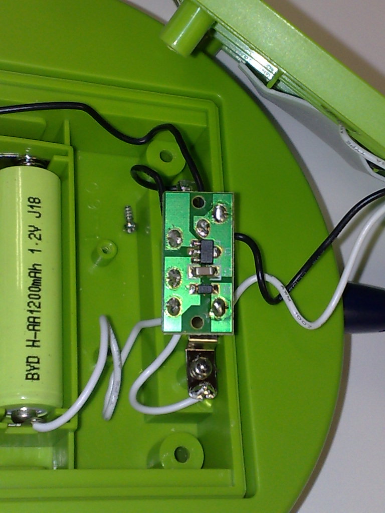

Hallo Leute, fuer gewohnlich wird ein Kondensator auf einem PCB mit C, ein Resistor mit R abgekuerzt. Fuer was steht die Bezeichnung U? Ich hab hier ne Schaltung, ich denke es ist ein Mosfet...bin mir aber nicht ganz sicher. Es handelt sich hier um die Solarlampe von IKEA, ich bin mir nicht sicher ob man das ueberhaupt als Schaltungbezeichnen kann. Es gibt ne Diode nen Kondensator und nen Transistor U1 wie ich denke?? Ich weiss ziemlich bloede Frage vielleicht. Gruss Rainer

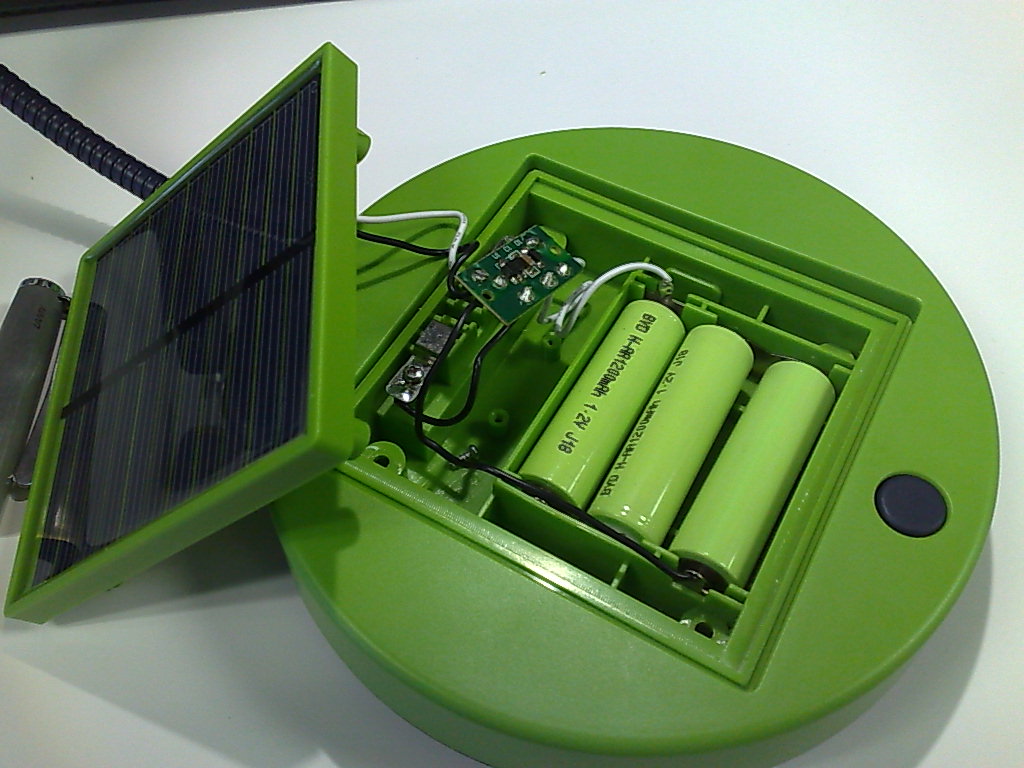

Ich hab hier mal das PCB angehaengt..leider ist meine Kamera nicht in der Lage bessere Bilder zumachen. Zusehen ist ein Kondensator, eine Diode und das Bauteil U1 mit der Bezeichnung 7135 18E. Danke fuer die Hilfe. Gruss Lowrainer
Ich sehe eher einen Widerstand und einen Kondensator, jedoch keine Diode. Was steht denn auf diesen Bauteilen drauf?
naja - IC könnte schon sein, zB. der hier (Stromregler): http://www.alldatasheet.com/datasheet-pdf/pdf/202791/ADDTEK/AMC7135SJF.html Wenns so ein SOT-89 (oder TO-252) ist, könnte es durchaus sein (sieht man schlecht auf der Platine - der vordere Knirps könnte es aber sein)
So wie es aussieht, sind die Solarzellen direkt mit dem Akku verbunden. Eine Ladestromregelung gibt es wohl nicht, man möchte da auch keine Energie an einer Schaltung verbraten.
wie es aussieht, ist die Diode sozusagen vom Rest getrennt, und dient einzig und allein als Rückstromsicherung bei Dunkelheit. Sowas muss ja auch drin sein. Das mysteriöse Bauteil ist vermutlich ein negativer Spannungsregler. Zumindest bekommt der scheinbar plus und minus, und gibt minus weiter...
ach was - negativer Spannungsregler. Der AMC7135 paßt schon ganz gut rein als Konstantstromquelle, wenn man die Strippen verfolgt.
Ich habe ein leicht verändertes Layout. Dort ist bei U1 ein A705N verbaut. Er wird im angehängten Datenblatt als kompatibel mit dem AMC7135 genannt. Das N steht für 190mA (180-200mA). "The A705 is a low dropout current regulator rated for 190mA, 210mA, 230mA, 250mA, 270mA, 290mA, 310mA, 330mA, and 350mA constant sink current. The low quiescent current and low dropout voltage are achieved by advanced Bi-CMOS process." Der A705N wurde Mitte 2009 produziert Subjektiv ist die Leuchte mit 2000 mAh LSD Akkus heller. Das Schaltbild ist dem Layout nachempfunden KT_SUNNAN_02 Bei der Sicherung steht 10105
