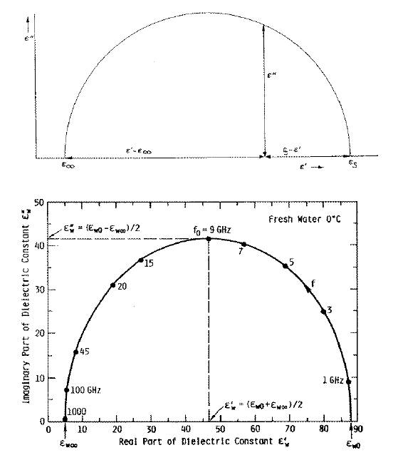

von Kai Klaas (Gast)
Hallo Jörg,
>Nein, bitte, nicht schon wieder!  Wann stirbt dieses Ammenmärchen
>denn endlich aus?
Stellst du jetzt die Orientierungspolarisation von Wassermolekülen in
Frage?
http://de.wikipedia.org/wiki/Cole-Cole-Diagramm
> Frage?
Nein, aber die scheinbar nicht tot zu bekommende Theorie, dass da
irgendwelche Molekülresonanzen im Spiel seien.
von Tim T. (tim_taylor) Benutzerseite
Danke Jörg!
"Die Wärmewirkung von Mikrowellen auf Flüssigkeiten oder feste Stoffe
beruht auf der dielektrischen Erwärmung, die den oben dargestellten
Wirkungsmechanismus mit einem physikalischen Modell beschreibt, aber
nicht wie oft behauptet, auf der Resonanz der Wassermoleküle. Wasser hat
seine niedrigste Resonanzfrequenz im flüssigen Zustand bei 18 GHz
(entsprechend einer Wellenlänge λ = 1,667 cm), freie Wassermoleküle
(Dampf, Luftfeuchtigkeit) bei 22,23508 GHz. Mikrowellenherde erzeugen
aber elektromagnetische Wellen mit einer deutlich niedrigeren Frequenz
von typischerweise 2,455 GHz (λ = 12 cm)."
Quelle: http://de.wikipedia.org/wiki/Mikrowellenherd#Wirkungsweise
