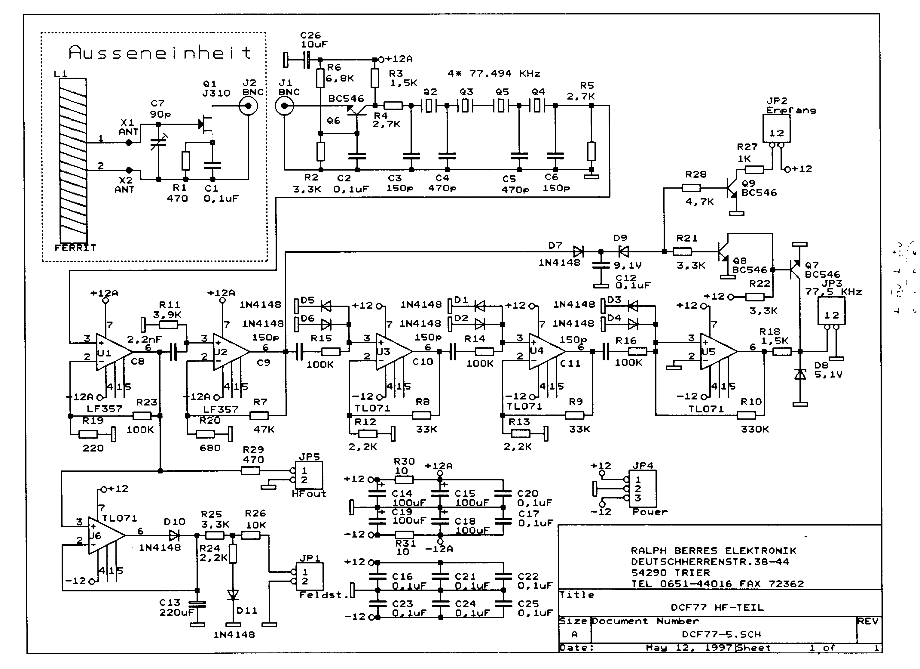

Dann habe ich mir die Schaltung von Matjaz Vidmar für seinen SA
angesehen, TCA440 Innenschaltung usw.
Hier eine diskrete Realisation für Ultraschall:
http://www.dietmar-weisser.de/analogtechnik/VGA/vga_1.php
Dann gibts noch eine DCF77-Realisation mit OpAmps und Dioden. Sowas
rauscht doch erheblich mehr, vermutlich.
OK, Link finde ich gerade nicht, daher habe ich es angehangen. Der
'Verursacher' treibt sich bei µC.net wohl auch noch rum. <Anlage>

Meiner Einschätzung nach hat er die Schaltung empirisch optimiert. Er
kann ja gerne was dazu sagen.

von Ralph B. (rberres)
Diese Schaltung stammt aus einem digitalen DCF77 Frequenznormal welches
ich 1992 entwickelt hatte und irgendwann später veröffentlicht hatte.
Für mich waren folgende Kriterien massgebend.
1. Am Eingang hoch austeuerbar, sowie absetzbare Antenne ohne das das
Verbindungskabel sich verschlechternd auswirkt.
2. Hohe Selektion und geringe Bandbreite.
3. Sehr hohe Verstärkung um durch die Begrenzung die
Amplitudenmodulation zu entfernen.
Das Rauschen hat bei mir eine eher untergeordnete Rolle gespielt.
Ich habe deswegen auch keine ALC realisiert. Lediglich die erste Stufe
war so ausgelegt das eine Feldstärkeanzeige möglich war, wobei die
Linearität eher wenig wichtig war.
Die komplette Bauanleitung und auch ein paar andere Bauanleitungen
findet man in
http://www.et.fh-trier.de/diplom/Team/berres/downloadbereich/
Ein ZF-Verstärker für einen Phonie Empfänger würde ich komplett ander
konstruieren.
Ralph Berres

Zu dem oben beschriebenen Geradeausverstärker bleibt anzumerken, das es
sich um ein extrem schmalbandiges Signal handelt. Der Sekundentakt für
die Urzeit hatte mich nur sekundär interessiert, primär wollte ich die
reine Trägerfrequenz auswerten, weil diese mit einer sehr hohen
Frequenzstabilität ausgesendet wird. Da ist bei der Auswertung die
Amplitudenmodulation eher hinderlich. Deswegen ist bei mir auch ein
dreistufiger Begrenzerverstärker zum Einsatz gekommen. Was den Diplexer
am Ausgang eines Ringmischers betrifft gebe ich dir recht. Das wird in
der Praxis viel zu wenig beachtet. Man ist heute in der Lage  KW
Empfänger zu bauen die mehr als 100db intermodulationsfreien
Dynamikbereich haben.
Es ist dabei eine 1. ZF die über der höchsten zu empfangene Frequenz
liegt zu favorisieren. Man umgeht so die Spiegelfrequenzproblematik
elegant.
So machen es übrigens auch die Spektrumanalyzer.
In meinen Verstärker habe ich ein gemischtes Konzept mit
Begrenzungsdioden an den Eingängen als auch eine Übersteuerung des
OPamps realisiert, einfach weil sich gezeigt hat das so die
Phasenmodulation die in dem Verstärker enstehen kann am geringsten ist.

Stufen habe ich OPamps mit größerer Transitfrequenz benutzt weil diese
noch im linearen Bereich arbeiten.

Der Aspekt der OpAmps mit möglichst symmetrischen Ausgang ist natürlich
Anbetracht der nichtlinearen Belastung durch die Dioden nachvollziehbar.
Wie hast du denn die die entstehende Phasenmodulation damals gemessen?
Warum genau drei Stufen im ZF-Begrenzerverstärker?
Hallo Abdul
Das ich ausgerechnet auf 3 Opamps gekommen war war einfach Zufall und
empirisch ermittelt. Es hätten auch 4 oder 5 sein können.
Wenn man das DCf77 Signal am Ausgang betrachtet und es mit dem
Eingangsignal direkt hinter dem ersten Verstärker vergleicht und die
Zeitachse weit genug dehnt, sieht man das Phasenjitter welches durch die
Sekundenimpulse verursacht wird immer noch sehr deutlich.
Ganz ideal ist das noch nicht , und ich habe auch vor das nochmal zu
überarbeiten, aber für mein gestecktes Ziel 10exp-9 auf der 10MHz Ebene
hat es ausgereicht.
Schreibe mir doch einfach mal eine Email, ( R-Berres@arcor.de )dann gebe
ich dir mal meine Telefonnummer, dann können wir uns ja mal über alles
mögliche unterhalten.
In den 80ger Jahren hatte mal ein ( ich glaube Christof Kessler , ist
der nicht auch hier im Forum? ) ein KW Empfängerkonzept in den UKW
Berichten veröffentlicht, was auch heute noch seines gleichen sucht.
Ralph Berres
Hallo Michael
du kannst mir mal mailen, dann gebe ich dir meine Tel.Nr.
Ansonsten schaue mal auf
unter Messtechnik und DCF77 . Da findest du die komplette von mir vor
Jahren veröffentlichte Bauanleitung.
Zu der Phasenmodulation bleibt zu sagen, das wenn die
Integrationskonstante der Regelschleife lang genug ist ( sie sollte
mehrere Stunden betragen ) die Phaseninformation vollständig rausgekürzt
wird, da sie den DA Wandler nicht mehr erreicht. Der zu disziplinierende
Mutteroszillator muss aber sehr hohe Ansprüche bezüglich
Kurzeitstabilität genügen, wobei ich unter Kurzzeit mehrere Stunden
verstehe.
Ralph Berres

Ralph Berres schrieb:
> Michael
> Nachtrag meine Telefonnummer wurde von dem Abdul K bereits
> veröffentlicht, ohne das er es ahnt. Sie steht nämlich in dem Schaltbild
> siehe ganz oben.
Mir wegen kann es ein Moderator ja korrigieren. Tut mir leid. Ist aber
kein Klartext. Und wer verirrt sich schon hierher ;-)
Ich bin nicht so der große Telefonierer. Mir ist es offline lieber, da
man sich dann die Worte vorher überlegen kann.
Das mit dem Rauskürzen der Phasenmodulation ist nicht vollständig
beschrieben. Zum einen sinkt der Störabstand durch einen nun effektiv
kleineren Träger, zum anderen werden sich nur die linearen Teile
kompensieren, die nichtlinearen allerdings die Fehler hochtreiben. Wie
weit das von Belang ist, kann ich nicht abschätzen.
Abdul
Meine Telefonnummer ist kein Geheimnis die steht auch in Teleauskunft
.de wenn jemand die haben will. Es ist also nicht schlimm wenn die
verbreitet wird.
Was die Phasenmodulation auf dem DCF Träger betrifft, ist sie ja so
angelegt das sie sich über die Zeit integriert rauskürzt.
In dem aperiodischen Teiler welche die 10MHz Oszillatorfrequenz auf 77,5
KHz runterteilt, entsteht ja auch eine Phasenmodulation.
Nach dem Phasenvergleicher welches Zählimpulse für den Auf/Ab Zähler
liefert, kommt ja erst mal eine Zählerkette, die schon sehr lange
braucht, bis überhaupt mal Zählimpulse an die Zählerkette für den DA
Wandler kommen.
Hinzu kommt das je kleiner der Phasenunterschied wird desto seltener
kommen an den DA Wandlerzähler überhaupt noch Zählimpulse.
Bei symetrischer Phasenmodulation des Trägers zählt die Kette halt hoch
und danach wieder um den selben Betrag runter. Im Mittel tut sich
garnichts.
Da man ja um eine Stabilität von 10exp-9 zu erreichen das DCF77 Signal
mehrere Stunden beobachten muss ist die Integrationszeit der
Regelschleife eben auch mehrere Stunden. ( Der Oszillator darf
allerdings innerhalb der mehrstündigen Integrationszeit eben nicht mehr
als 10exp-9 davon laufen ).
Worauf man achten muss, das man in der Schaltung nicht irgendwelche
Phasenmodulationen erzeugt welche unsymetrisch sind und die
Regelspannung in eine Richtung zieht. Dann würde die Schaltung nicht
mehr stabil arbeiten, bzw ein Frequenzoffset übrig bleiben.
Die Bandbreite des Quarzfilters ist übrigens nur 10 Hz mit einer
Weitabselektion von ca 80db. Durchlasskurven des Filters ( von mir
gemessen also real und nicht simuliert ) ist auch in der
Veröffentlichung.
Allerdings gebe ich zu das ich nicht wesentlich über 10exp-9
hinauskomme. Vermutlich wenn man das analysiert und da und dort noch
optimiert könnte man den Spass sicher noch weiter treiben, insbesonders
wenn man statt einen Quarzofen mit einer Kurzzeitstabilität von 10exp-9
einen Rubidium
Oszillator an das DCF anbindet. Aber das war seinerseits damals nicht
mein Ziel. Vor allem habe ich damals noch keinen Rubidiumoszillator
besessen.
Ralph Berres
Ja. Und nun kommt das Signal an die typische 1-Transistor HF-Stufe und
dort herrscht die <einseitige> Exponentialfunktion... Das meinte ich.
Naja In der ersten Stufe vor dem Quarzfilter sitzt ja eine Katodynstufe.
Die ist extrem hoch aussteuerbar. Diese Technik hat man in Fernsehtunern
in den 70ger Jahre schon angewedet.
Der Grund weshalb ich das so gemacht habe war aber ein anderer.
Der Drain des Feldeffekttransistors direkt an der Ferritantenne arbeitet
auf den extrem niederohmigen Eingang der nachfolgende Stufe, welches in
Basisschaltung betrieben ist. Das hat 3 Vorteile.
1. Ich brauche kein extra Kabel für die Stromversorgung der Antenne.
2. Doe Kabelkapazität des Koaxkabels wirkt sich praktisch nicht auf den
Pegel aus da der Kabelkapazität der Eingangswiderstand von nur wenigen
Ohm paralell liegt.
3. Ist dieses Gebilde extrem hoch aussteuerbar, was wichtig ist weil man
ja auch den HF Müll seines Röhrenmonitors / Fernseher  mit sehr viel
größeren Pegel empfängt als das eigentliche Nutzsignal.
Das Quarzfilter trägt zur Phasenverzerrung nichts bei, weil nur der
Träger interessiert. Es ist 10Hz breit weil noch eine DCF Uhr den
Sekundentakt auswertet. Ansonsten hätte es man noch schmaler machen
können.
Die nachfolgende Begrenzer ist in der Tat ein Knackpunkt. Aber mir war
damals nichts vernünftiges eingefallen wie man die Amplitudenmodulation
sonst noch eliminieren könnte. Eine ALC wäre in jeden Fall zu langsam
gewesen oder hätte womöglich selbst eine Phasenmodulation verursacht.
Vielleicht gibt es ja einen Trick z.B. durch mehrfaches mit sich selbst
multiplizieren des Trägers oder ähnliches um die Phasenmodulation anders
weg zu bekommen. Jochen Jirmann hatte in der CQDL basierend auf meine
Veröffentlichung ein Konzept mit einen Mikroprozessor veröffentlicht.
Der hat eine Schwungrad PLL um die Amplitudenmodulation zu entfernen.
Ich werde das Tei spaseshalber mal aufbauen weil es mich einfach
interessiert. Aber dazu muss ich erst mal wieder Geld eintreiben um das
zu finanzieren.

Na, da du meinen Thread über ZF-Verstärker gekapert hattest (durch mein

Oh je über dein Thema könnte man glaube ich eine Dr.Arbeit schreiben.
Man muss zunächst mal unterscheiden ob ich in dem zu empfangenen Signal
eine Amplitudenmodulation als Komponente mit drin habe oder ob es sich
um eine reine FM bzw PM modulation handelt. Es gibt digitale
Modulationsarten die beinhalten beides. 16QAM z.B.
Bei reine FM Modulation kann und soll der ZF Verstärker den Träger in
der Amplitude begrenzen um eventuell störende Amplitudenmodulationen zu
eliminieren.Dies ZF Verstärker haben in der Regel auch keine ALC.
Wenn aber Amplitudenmodulation mit eine Rolle spielt sieht die Sache
anders aus und da kann es je nach Anforderung richtig aufwendig werden.
Es fängt schon im Eingangsteil an. Der Empfänger muss in der Lage sein
in Anwesenheit von nicht interessierenden Signale hoher Pegel
interessierende Signale die sich in der Nähe des Rauschens befinden
einwandfrei zu empfangen.
Dazu muss der Empfänger vom Eingangsteil bis zur bandbegrenzenden ZF
Filter hochlinear sein, weil er sonst Mischprodukte zwischen verschieden
am Eingang anliegende Signale bildet die in den Empfangskanal fallen
können.
Ein Konzept wäre etwa einen Very high Level Ringmischer direkt am
Eingang mit einen Tiefpass welches das Empfangsband nach oben begrenzt.
Die 1 ZF wird man dann immer über die höchste zu empfangene Frequenz
legen. Damit vermeitet man zuverlässig Spiegelfrequenzempfangsprodukte.
Nach einen Bandfilter der keine besonders hohen Anforderungen bezüglich
Selektion genügen muss folgt die 2te Mischstufe welche auf eine ZF
runtermischt die gut zu handhaben ist. Hinter der 2ten Mischstufe folgt
sofort der Quarzfilter welches die benötigte Bandbreite bestimmt. Ab
hier folgt ein mehrstufiger Verstärker der über eine ALC verfügt. Die
ALC dient in erster Linie dazu die ZF Spannung am Demodulator konstant
zu halten und somit auch die Lautstärke des demodulierten Signals. Der
Regelumfang der ALC kann 80 oder sogar 100db betragen. Sowas zu
konstruieren ist bereits eine Kunst für sich. Fals vor dem ersten
Mischer ein Vorverstärker sitzt, wird diese entweder überhaupt nicht
durch die ALC erfasst, oder verzögert. Also wenn der ZF Verstärker seine
Verstärkung schon merklich runter geregelt hat. Die verzögerte Regelung
bewirkt das der Eingangsverstärker nicht schon anfängt abzuregeln wenn
der Signal Rauschabstand noch klein ist aber abgeregelt wird bevor
seinerseits der Eingangsverstärker oder die Mischstufe übersteuert.
Zu jedem Zeitpunkt muss dafür gesorgt werden das die Hüllkurve des
modulierten Signales durch den Empfänger nicht verfälscht wird.
Also muß zu jedem Zeitpunkt die ALC dafür sorgen das keine der Stufen
des Empfängers übersteuert werden. Das demodulieren des Signales erfolgt
entweder durch Mischen , in dem man als Oszillatorsignal die
amplitudenbegrenzte Signal des ZF nimmt, das nennt man
Synkrondemodulator, oder man richtet sie einfach mit einer Diode gleich.
Das funktioniert aber nicht bei einer AM von 100%. Übrigens einer der
Gründe warum Rundfunksender höchstens 60% modulieren.
Welche Chipsätze es für Empfänger gibt weis ich augenblicklich nicht
aber das ist ja dauernd in Bewegeung.
Die wirklichen Highend Empfänger sind auch heute mehr oder weniger
diskret aufgebaut, wobei sich Dualgate Mosfets in den Signalstufen
ziemlcih durch gesetzt haben. Eine Alternative wären z.B. Fets die
relativ große Leistungen abgeben können.
Aber wie gesagt man kann ganze Bücher darüber schreiben wie man ein
Empfänger konstruiert.
Einen ganz anderen Ansatz kristallisiert sich immer mehr heraus.
Man Gibt das Eingangssignal auf 2 Mischer gleichzeitig. Der eine Mischer
bekommt als Localoszillator einen Sinus der andere einen Cosinus also
90° verschoben. Meistens mischt man dann direkt auf die NF Ebene. Das
gemischte Signal gibt man auf 2 AD Wandler und verarbeitet das Signal in
einen DSP weiter. Man ist dann völlig frei was die Bandbreite und was
die Modulationsart betrifft. Man nennt das Software definiertes Radio
SDR abgekürzt. Aber wie das genau funktioniert habe ich nur ne ganz
blasse Ahnung, da solltest du besser jemand anderen fragen.
Ralph Berres
Abdul
Was für eine hohe ZF gültig ist das ist aber auch für eine ZF unter
100KHz gültig. Nur ist es hier mit den modernen ICs leichter zu
erfüllen.
Obwohl eine ALC mit einen Dynamikbereich von 100db ist auch bei 100KHz
nicht unbedingt einfach zu realisieren. Hier würde eventuell mehrere
kaskatierte Gilbertzellen die richtige Wahl sein.
100KHz ist gerade so ein Bereich wo eine Bandbreitenselektion mit
Quarzfilter schwierig und teuer wird aber ein DSP noch nicht so die
richtige Wahl ist. Da würde ich dann schon auf 20KHz oder 10KHz gehen
sofern die belegte Bandbreite des modulierten Signales das zulässt.
Aber es würde mich jetzt doch mal interessieren was du damit vor hast.
Willst du ein Datenempfänger konstruieren? Für welche Signale?
Im NF Bereich gibt es hochlineare rauscharme Operationsverstärker von
Analog Device. Im NF Bereich tummel ich mich übrigens auch.
Ich plane einen DDS Synthesizer zu bauen der ein Sinus von 1Hz -1MHz
erzeugt. Der Klirrfaktor soll dabei nicht höher als 0,001% betragen.
Das ist auch schon eine harte Forderung wo es keine fertigen DDS
Bausteine mehr gibt. Das heist ich werde den zu Fuss aufbauen.
Ralph Berres

mit Direktmischung, darin u.a. ein log. Begrenzerverstärker mit TL074.
Daher mein Interesse an genau diesem Thema.
Erinnert mich irgendwie ein bischen an den logarythmischen Gleichrichter
in meinem alten HP8555/8552B Spektrumanalyzer. Der läuft auf 3MHz.
Ralph Berres
Das wird kein Zufall sein! So wie ich den Mann einschätze, hat er sehr
sorgfältig alles zum Thema bei HP und Konsorten durchgehirnt.
