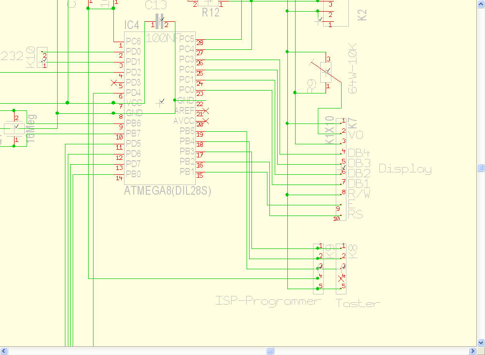

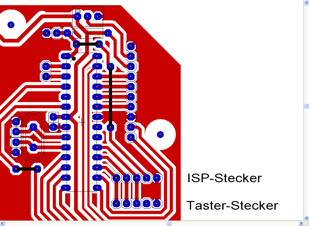

von Jens (Gast)
Hallo!
Anbei ein Bild von meiner Platine. Die Ports vom ATmega8 sind weder mit
Pullup-Widersände versehen, noch sind dort Kondensatoren angeschlossen.
Als Taster verwende ich:
http://www.reichelt.de/?;ACTION=3;LA=444;GROUP=C223;GROUPID=3278;ARTICLE=44458;START=0;SORT=artnr;OFFSET=16;SID=32wG4wHqwQASAAAGXKbpA0ff000c0e563f50e0ada54c3d05bc383
Mit einer Kabellänge von ca. 15cm. Die Leitung vom ISP-Programmer ist
insgesamt ca. 30cm lang.
von Magnetus (Gast)
Wie wäre es mit einem SCHALTPLAN ?
von Jens (Gast)
Anbei ist auch noch der Schaltplan…
> Wenn sie so angeschlossen sind (Tutorial-like):
Welcher Link, bzw. wo muss ich suchen?

von Flo (Gast)
Die Taster schalten doch nach Masse oder?
Solange die Taster also nicht gedrückt sind, ist es wie wenn nichts
angeschlossen wäre, müsste also funktionieren.
Wie sieht die Resetbeschaltung aus, lässt sich auf dem Schaltplan nicht
erkennen?
Welchen Progger benutzt du?
von Jens (Gast)
Ja.
Genau das ist der Knackpunkt. So wie die ca. 15cm Kabel mit den Tastern
mit am ISP hängen, dann funktioniert die Programmübertragung nicht mehr.
Als Fehlermeldung erhalte ich: „Signatur = 0x000000“, wenn die Taster
mit angesteckt sind (bei 1 von 10 Versuchen kommt noch ein
Verbindungsaufbau zustande, nur so ist eine Programmübertragung absolut
unmöglich). Entferne ich die Taster wieder, dann kann ich problemlos
eine HEX-Datei übertragen. (Die Taster habe ich übrigens auch
durchgemessen, sie sind alle offen und auch richtig angeschlossen.)
> erkennen?
Mit 10k nach 5V Plus und mit 100nF gegen Masse. Den Reset-Pin kann ich
aber eigentlich ausschließen, denn bei den Tastern habe ich das Kabel
dafür nicht mit heraus geführt. Zu den Tastern führt nur MISO, MOSI, SCK
und Masse.
Einen PonyProg-Programmer: http://www.pcfilter.de/AVR-Ecke/Page4.html
Und AVRdude v5.10
von Sven (Gast)
Mach mal die 100n kleiner, auf 10n. Kann ein Timing-Problem sein, hatte
ich schon mal.
von Sven (Gast)
Man kann bei Ponyprog auch paar Parameter verändern, so dass die
Übertragung langsamer läuft oder Reset länger wartet. Weiss aber nicht
mehr, wie das ging.
Wo schließt Du den Progger an? Direkt RS232? PC oder Laptop?
USB-seriell-Wandler?
Wenn Laptop oder USB-seriell-Wandler, kann es sein, dass die Pegel nicht
ganz reichen. Dann event. die Widerstände im Progger vorsichtig
verringern.
von Jens (Gast)
Hallo!
Ich habe das Problem mittlerweile umgangen (wenn auch nicht gelöst). Mit
einem STK500v2 kompatiblen Programmer funktioniert die
Programmübertragung auch mit angeklemmten Tastern.
Danke für Eure Hilfe…
