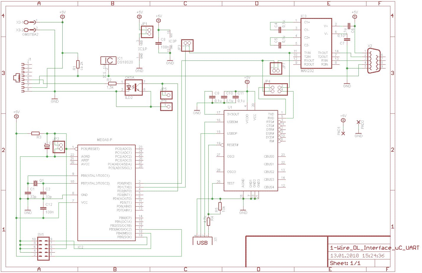

ich hab jetzt schon sämtliche Beiträge mit ISP-Problemen durchgewühlt,
aber ich kann absolut den Grund nicht finden, warum die Schnittstelle
meines Mega8 nicht funktioniert.
Hat vielleicht jemand noch einen Tipp für mich? Im Anhang der Plan...

Was heisst denn "Funktioniert nicht"? Was genau geht denn nicht?
Beschaltet wäre sie fast korrekt; wie gross sind denn R3 und C3?

Also beim Programmieren über AVR-Studio kommt die Meldung, dass keine
Verbindung zum Controller hergestellt werden kann und die ISP Frequenz
überprüft werden soll.
Ich Programmiere über das STK 500, hab ich den Controller dort
eingesteckt funktioniert das Übertragen.
R3 müsste 1k sein, C3 ist z.Z. nicht bestückt

Wie sind die Fuses beim AVR eingestellt?
Außerdem:
- Der MAX232 wird scheinbar nicht mit Spannung versorgt (Pin 15/16)
- Verbinde mal vorsorglich AVCC mit der Versorgungsspannung

Doch, die Spannungsversorgung vom MAX232 ist nur ein bisschen abseits,
bei R8.
Die Fuses Prüf ich morgen noch einmal nach, aber ich denke dass sie auf
jeden fall richtig sind, weil ich den gleichen Controller ja im
STK-Sockel programmieren kann. AVCC schließe ich morgen auch mal an

laut datenblatt muss beim programmieren AVCC angeschlossen sein. (seite
237)
größe der kondensator am quarz passen eventuell nicht, datenblatt
empfiehlt 12-22 pf. (seite 27)
1k pull up widerstand am reset ist ein wenig klein, 10k reichen alle mal
und da muss sich der prgrammer auch nicht so anstrengen.
