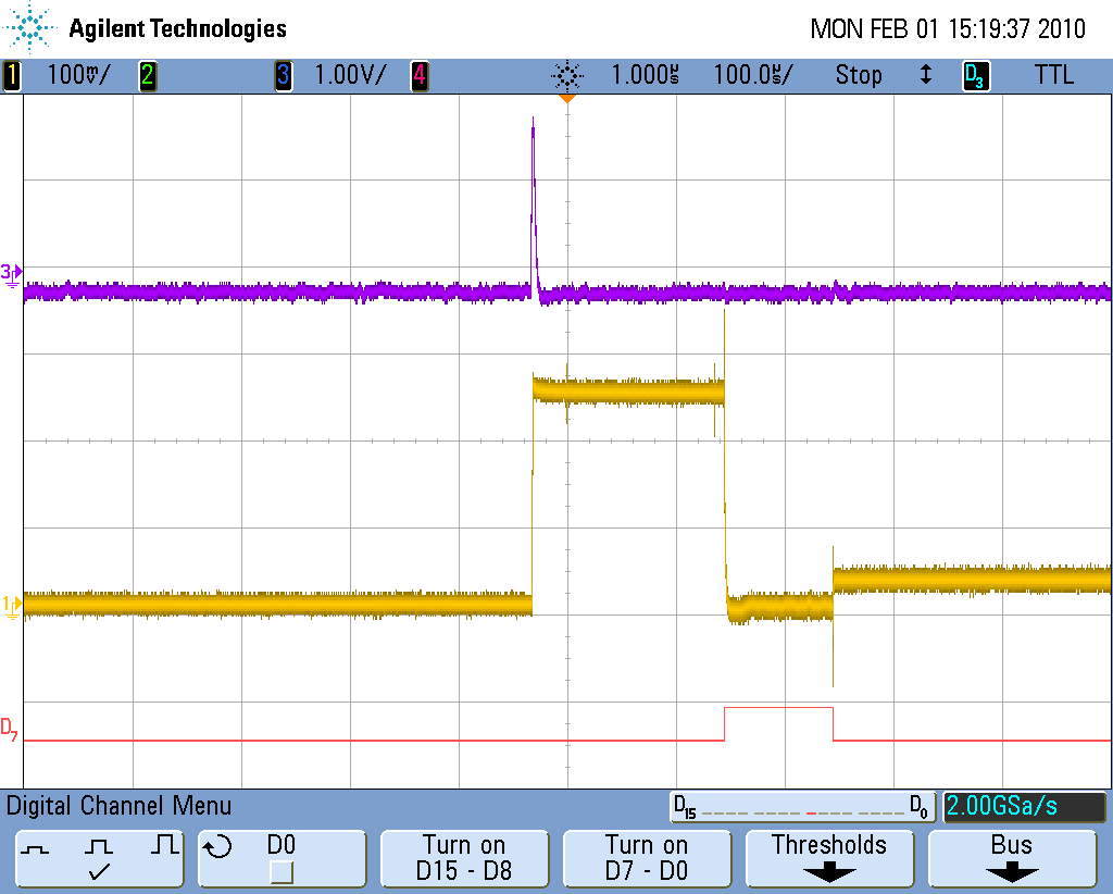

Liebe Kollegen,
in einem Peak-Detector, wo Spannungen von ca. 10 mV aufwärts
"gespeichert" werden, muss das Speicherelement (Kondensator, ca. 10 nF)
über einen ATMega (am Oszi D7) entladen werden. Im Moment wird der C mit
einem FET kurzgeschlossen, was zwar den C entlädt, aber sobald der FET
wieder ausgeschaltet wird (im Bild ca. 250 us nach dem Trigger), steigt
die Spannung am C um einige zig mV. Ist das die berühmte
LADUNGSINJEKTION? Wodurch kann man es bekämpfen? Wie kann ich den
Kondensator sonst entladen?
Vielen Dank für eure Tipps!
Karel

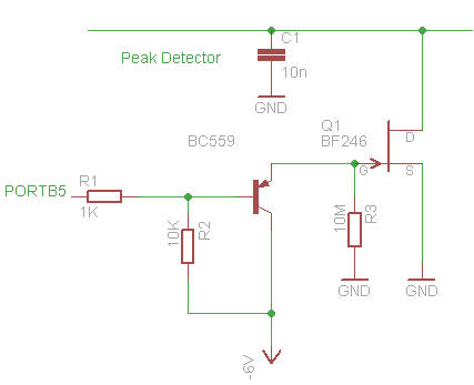

von Volker Z. (vza)
Was macht D7?
von (prx) A. K. (prx)
Spontan würde ich sagen, indem du dafür sorgst, dass zum fraglichen
Zeitpunkt keine kapazitive Ladung vorhanden ist. Hier ist eine
vorhanden, nämlich die -6V/0V der FET-Sperrschicht.
Etwas weniger spontan auf den zweiten Blick: Kriegst du Q1 so
tatsächlich gesperrt? Immerhin wirst du mindestens dank der Schutzdioden
des Portpins diesen nicht unter -0,6V ziehen können, was mitsamt dem
Basisspannungsteiler auf ungefähr ebensoviel am Gate von Q1 rausläuft.
Weiter runter geht's nicht.
Oder läuft dein Controller mit -6V?

von Wilhelm F. (Gast)
>... aber sobald der FET wieder ausgeschaltet wird (im Bild
>ca. 250 us nach dem Trigger), steigt die Spannung am C um
>einige zig mV.

von Helmut L. (helmi1)
Du hast dort einen selbstleitenden FET. Den kriegt du nur gesperrt wenn
das Gate neagtiver als die Source wird. Dein Treiber mit dem PNP kann
aber nicht kleiner 0 werden (Emitterfolger). Der Spannungsteiler 1K /
10K bringt da nicht viel.
Zum Kondensator:
MKC und FKC Typen sind deine Freunde.
Diese Kondensatoren haben geringe Dielektrische Absorbtionswerte.
Ladungseinkoppelung:
Ueber die Gate-Drain Kapazitaet koppelst du beim schalten eine Ladung
auf dem Speicherkondensator ein.
Abhilfe:
Entweder einen Fet mit geringer Kapaziatet suchen oder aus einem gegen
phasigen Signal ueber eine kleine Kapaziatet (Trimmer) die
entgegengesetzte Ladung einspeisen.
Gruss Helmi
@Helmut Lenzen:
Du bist hier heute der Held. Negative Gatespannung des I-FET richtig
schalten.
Ich bin ebenfalls aufgelaufen :-(
Ein einfacher BC547 mit Basisvorwiderstand hätte sicher gereicht.
Und wenn man den Invers betreibt wird die Usat auch kleiner.

von Karel M. (marsalek)
danke für die zahlreichen Antworten!
@ Volker Zabe: D7 im Oszillogram ist das Steuersignal vom Prozessor, im
Schema PORTB5 genannt. Sorry for this ambiguity.
@ siegmar: Reed-Relais ist -meiner Meinung nach- zu langsam für diese
Applikation. Das System muss schnellstmöglich wieder scharfgestellt
werden - aber zum Testen, woher der Spannungssprung nach dem Entladen
des Kondensators kommt, ist es gut.
@ Helmut Lenzen: danke für die Idee mit dem inversen Modus. Wegen UCEsat
im normalen Modus wollte ich einen bipolaren Transistor nicht nehmen,
aber so klingt es super einfach! Das muss ich gleich ausprobieren!
Karel

von Andrew T. (marsufant)
>> Hast du da mal nen Tipp?
> Im meinen Tietze-Schenk steht das bei vertauschtem Emitter - Kollektor
> die Offsetspannung um den Faktor 10 kleiner wird.
Und im praktischen Aufbau ist das auch tatsächlich der Fall, wie man
leicht nachmessen kann,
BC547A, BCY58, etc. mal so zum probieren nehmen , nur so als kleiner
Tipp.
