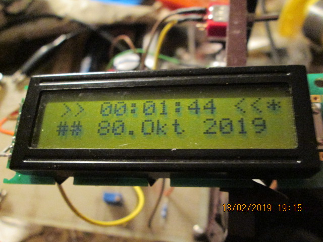

von Hans W. (Gast)
Guten Tag,
Es hat sich erledigt!
man sollte die 5 Restlichen Verbliebenen Anschlüsse im (4-Bit Mode) auf
Masse legen dann Funktioniert es wenigstens!
Soweit sogut ich habe ein DCF MOdul von Reichelt...das ist ein wenig
Schwach auf der Brust...so die info aus eurem Forum.
Habe deswegen der kleinen Plat. einen Transistor eingebaut der einen %V
pegel runter zieht .
Laut meinem Hameg liegt ein sauberer Pegel von +3.0V an an meinem
Stecker u.
Trozdem wandelt der Controller an Pin 6 das ankommende Signal nicht  um,
istg mein Reichelt Platinchen noch zu Schwach?
habe mir Vorsorglich ein Conrad Modul Bestellt, das hat hier am Besten
Abgeschnitten.

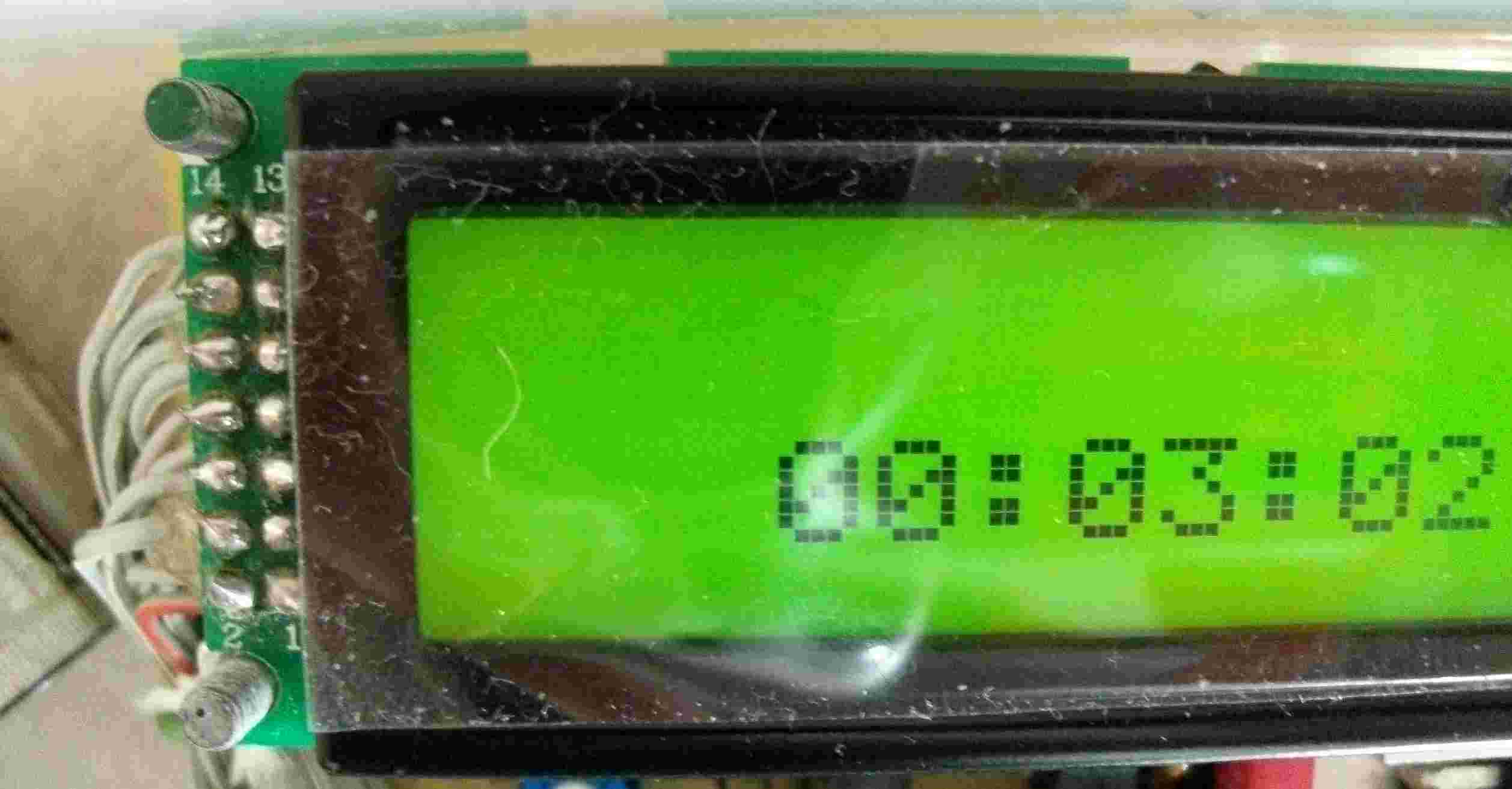

von Karl B. (gustav)
wieso 5 Anschlüsse?
Hans   W. schrieb:
> Anschlüsse Controller:
> Port b.4=Db4
> Port b.5=Db5
> Port b.6=Db6
> Port b.7=Db7
> Port b.0= E
> Port b.1= RS
Wo ist hier RW/quer angeschlossen?
spess53 schrieb:
> RW muss natürlich auf L gelegt werden.
Wenn nicht Busyflag abgefragt werden soll.
Das Pinout kontrollieren. Hab auch so ein Display.
94-120 420 LCD TC1602E-01, 16x2, gelb/grün,
Hat links 14 Lötstellen. Die muss man richtig zuordnen.
1 ist Plus 5 Volt, die 15 und 16-Pinne sind auf der rechten Seite für
Beleuchtung der 15-er ist die Plusseite (Anode) der
LED-Hintergrundbeleuchtung (mit extra Widerstand beschalten!).
https://www.pollin.de/productdownloads/D120420D.PDF
Wie sieht das mit dem Kontrast-Poti aus?
spess53 schrieb:
> Vielleicht wusste er es auch nicht besser. Frage ihn mal nach der
> Begründung.
Hatten wir schon einmal.
OK. Kompromiss: auf der Platine oben sind noch 2,7 kOhm Widerstände
gegen GND drin. Ziehe sie ab, bin nur zu faul dazu jetzt.
Wenn man alle "offenen" I/O-Ports generell auf GND legen würde, hätte
man bei High-Pegel, und diese Ausgänge auf Ausgang geschaltet per
Software, einen Kurzschluss. War mir nicht sicher, deswegen Widerstände
zur Strombegrenzung, so der Gedanke.
Die sind aber nicht nötig, weil das Display eine Innenbeschaltung hat,
die die Eingänge absichert. Pullups bzw. so etwas in der Art.
Bei der Busyflag-Abfrage wird ja der Port zum Ausgang, ist da ein Bug
drin in der Software, kommt es zum Kurzschluss. Also, das ist schlimmer,
als würde man offen lassen. Wie gesagt, da gibt es noch Unterschiede in
den Fabrikaten. Offenlassen ist aber der generelle Tenor.
ciao
gustav

von Hans W. (Gast)
Hallo mein Problem hat sich mit der Ankunft meines NEUEN Conrad DCF
Moduls
Erledigt.
Mein DCF Signal war sofort nach anlegen eines PULL UP widerstands da und
die
Uhr Funktioniert SUPER!!!
in der Ruhe liegt die Kraft die Gutes Schaft!..
