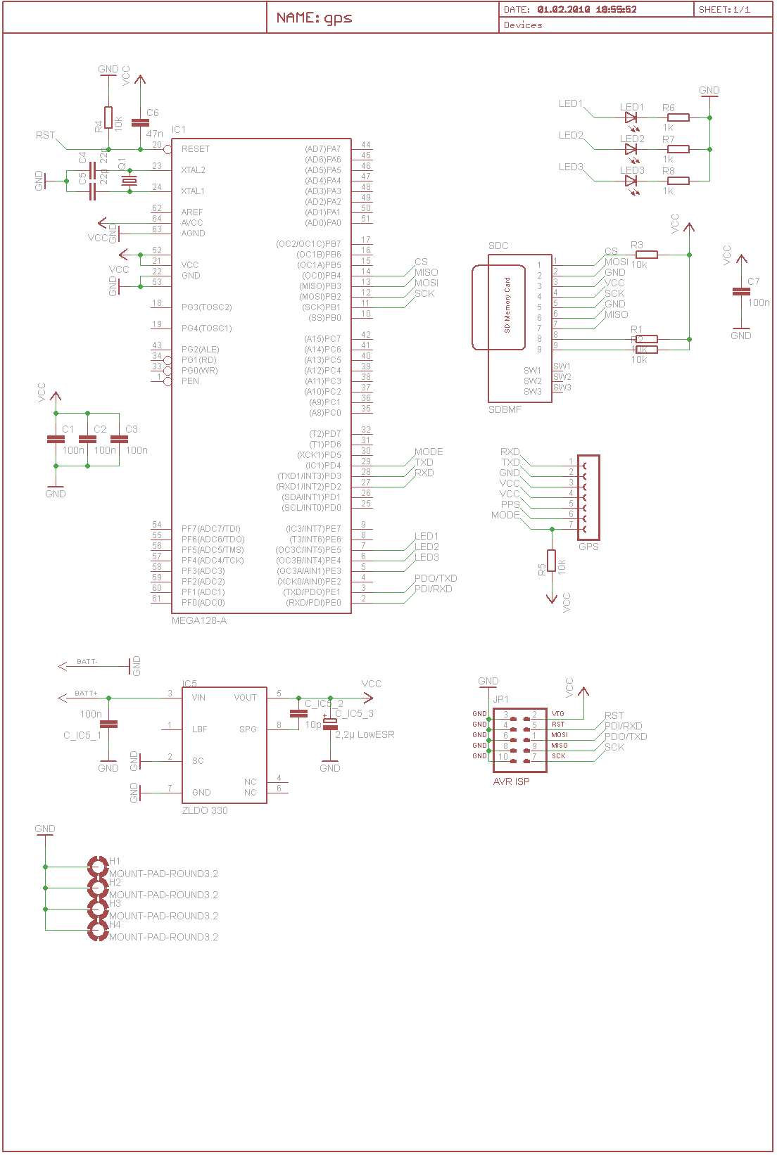

ich weiß, es gibt schon mehrere GPS-Logger, aber hier nochmal meiner...
Ich würde mich freuen, wenn ihr kurz mal über den Schaltplan
rüberschauen könntet und vielleicht ja noch nen Fehler findet.
Meine größte Unsicherheit besteht in der Anbindung der SD-Karte und beim
GPS (das übrigens eines aus diesem Thread ist:
Beitrag "[V] Mini GPS Module - SkyTraq Venus 6 (22x22x8mm)" ).
Vielen Dank schonmal und
Lasse
PS: Mir ist bewusst, dass der Mega128 absolut unterfordert ist. Aber ich
hab den gerade noch hier, somit spar ich mir ne Bestellung :)
von Pete K. (pete77)
Braucht es da wirklich einen M128?
von holger (Gast)
Nimm PB0/SS als CS für die Karte. Dann tappst du nicht in
die SPI Falle. RxD und TxD kreuzt man normalerweise.
Reset hat einen Pullup, keinen Pulldown.
Und bei der SD-Karte könnte man auch einen 10µF zusätzlich spendieren.
von Lasse S. (cowz) Benutzerseite
Kam wohl direkt mit meinem Edit einher :) Nein, braucht man nicht, liegt
aber grad rum :)
> die SPI Falle.
Ich dachte gerade, dass ich den SS-Pin lieber nicht nutze, da er ja den
AVR bei fehlerhafter Ansteuerung in den Slave-Mode versetzt. Was sollte
daran schlecht sein, den extra nicht zu benutzen, bzw. kannst du
nochmal erklären, warum ich ihn lieber benutzen sollte? :)
Uh, sind die am GPS falsch rum? Danke!
Autsch, danke :)
Ok, wird eingebaut.
Vielen Dank an euch alle, ich hoffe, das waren jetzt die gröbsten Fehler
(falls ihr noch welche findet... :))
Lg
Lasse
von holger (Gast)
>> die SPI Falle.
Weil du ihn für CS auf Ausgang schalten mußt. Und damit ist alles in
Butter.
Das weiß ich nicht. Kontrolliere es einfach noch mal.
das mit dem GPS stimmte, danke.
Das mit dem CS-Pin hab ich noch nicht verstanden, so wie ich das hab
funktioniert das doch auch, oder? CS kann ja nicht an SS gekoppelt sein,
da man bei SPI ja u.U. mehrere CS-Pins braucht.
Lasse
von holger (Gast)
Ja, und? Ich benutze SS IMMER als CS für einen
der SPI Slaves.
ok, habe grad nochmal nach geguckt, du hast Recht, dass es keine
Probleme gibt, wenn der SS-Pin als Ausgang konfiguriert ist.
Es spricht aber wohl auch nichts gegen eine andere Wahl des CS-Pins.
(ja, ich war übereilig und habe das Layout schon fertig)
Gruß,
Lasse
