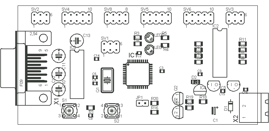

ich hab jetzt erstmal den schaltplan fertig gemacht (sieht sogar recht
ordentlich aus :) und arbeite im moment an einer website mit einer
kurzen beschreibung. da ich auch einer bin, der html noch per
texteditor eingibt dauert das seine zeit aber ich denk mal montag
sollte das alles so weit fertig sein. danach werd ich mich dann mal
dran machen ein board zu designen und evtl bekommt man ja eine
sammelbestellung zusammen...
ich kann dir den schaltplan auch schonmal vorab per mail zuschicken.
wenn du zeit und lust hast könntest du einmal drüberschaun, ob ich da
irgendwelche groben fehler übersehen habe

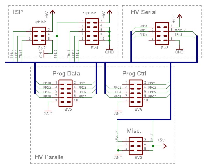

im anhang hab ich mal den bereich mit den programmieradaptern
angehängt. da für hv per spi und die zusätzlichen pins beim parallelen
programmieren kein standard existiert hab ich das einfach mal irgendwie
gemacht. verbesserungsvorschläge sind immer willkommen :)
so wie es bisher aussieht braucht das board eine geregelte 12V
versorgungsspannung und bietet die angegebenen stiftleisten (gehen auch
buchsenleisten) als ausgänge. daran müsste man dann z.b als
aufsteckmodule die sockel für die einzelnen avr's angklemmen. spi und
hv-parallel ist getestet und läuft einwandfrei, HV per spi konnte eich
mangels kleinen avr's bisher noch nicht testen aber rein theretisch
müsste das gehen.

Noch ein Tipp: die 6 Poligen Wannenstecker / Buchsen sind nicht ganz
einfach zu beschaffen, und wenn dann recht teuer. 8 Polige Buchsen habe
ich noch gar nicht gesehen.
Am preiswertesten und einfachsten wird es, wenn Du nur die 10 Polige
Version vorsiehst.
Ausser Du hast eine gute Bezugsquelle?
Cia,
Klaus
von Tobi (Gast)
ich glaub ich hab meine bei bürklin bekommen, aber ist schon was her.
danke auf jeden fall für den hinweis! werde ich auf jeden fall
berücksichtigen, wenn ich ein passendes board dazu designe. solang es
nur den schaltplan gibt steht es ja jedem frei grössere zu nehmen oder
teile, die er nicht braucht wegzulassen

bei einem board hatte ich auch vor, dass alles in wahrscheinlich 2
buchsenleisten zu verfrachten und nur die normalen isp stecker noch
einzeln rauszuführen.
meine fliegende verdrahtung auf dem steckbrett ist seeeehr
fehleranfällig. wenn man da einmal ein einen draht kommt darf man erst
mal suchen.
das problem an dem eagle file ist, dass ich das alles mit altmodischen
bauteilen gemacht habe, nicht smd. das wäre viel arbeit das umzubauen
aber werde ich in den nächsten tagen mal draufstellen

so, habs mal geroutet, mit ein paar kleinen Änderungen, schaun wir mal.
Ist 100x50 goss, ich werde eine Eurokarte machen lassen, bleiben also 2
übrig.
von Tobi (Gast)
kannst du mir die sachen mal zuschicken? sieht gut aus das board...

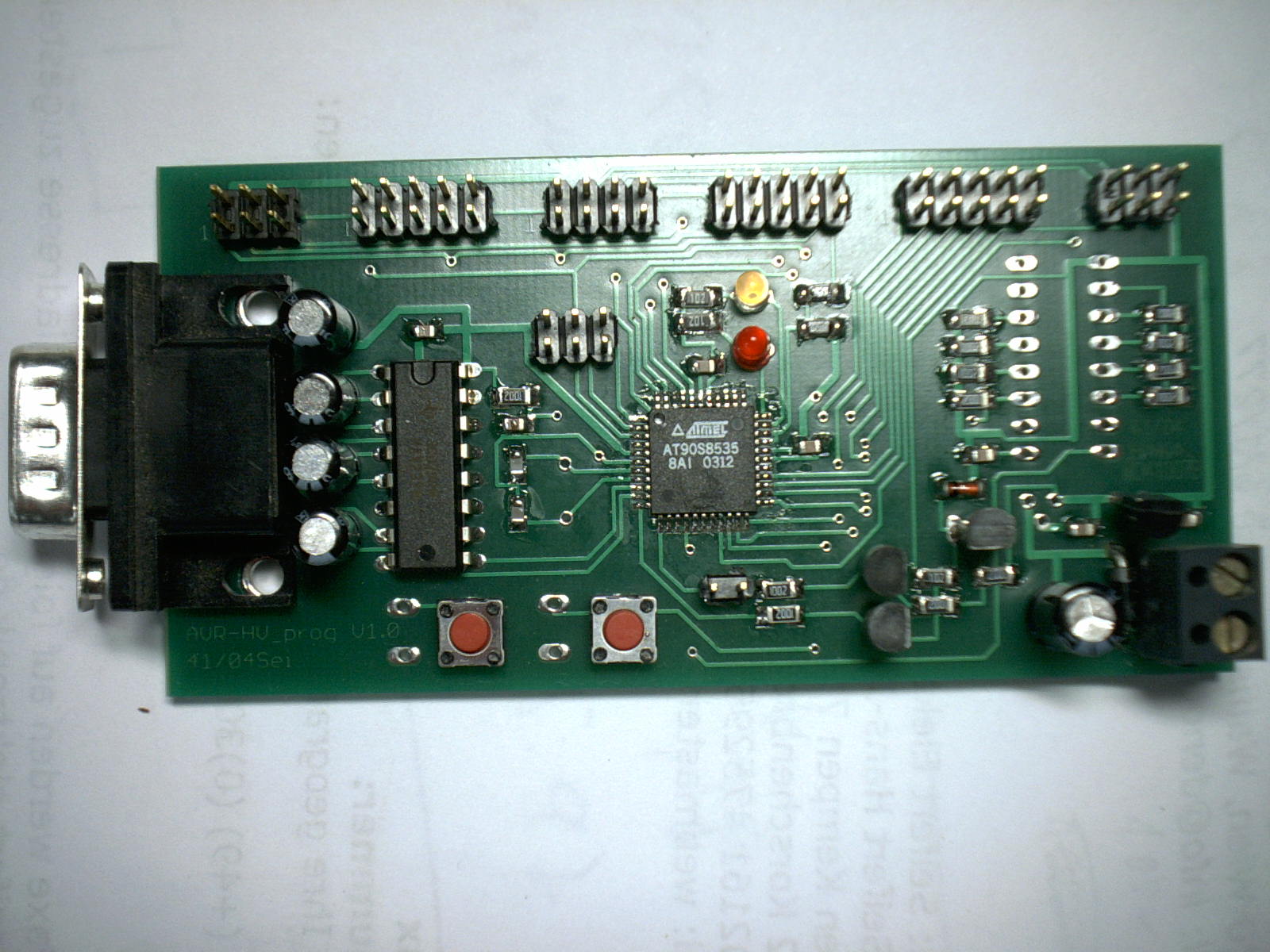

so, Platinen sind da, anbei ein Foto der Musterplatine.
Ein paar Teile fehlen noch (74165 und der Quarz, hatte ich nicht da).
Werde morgen mal berichten, ob das Ding funktioniert :-)
