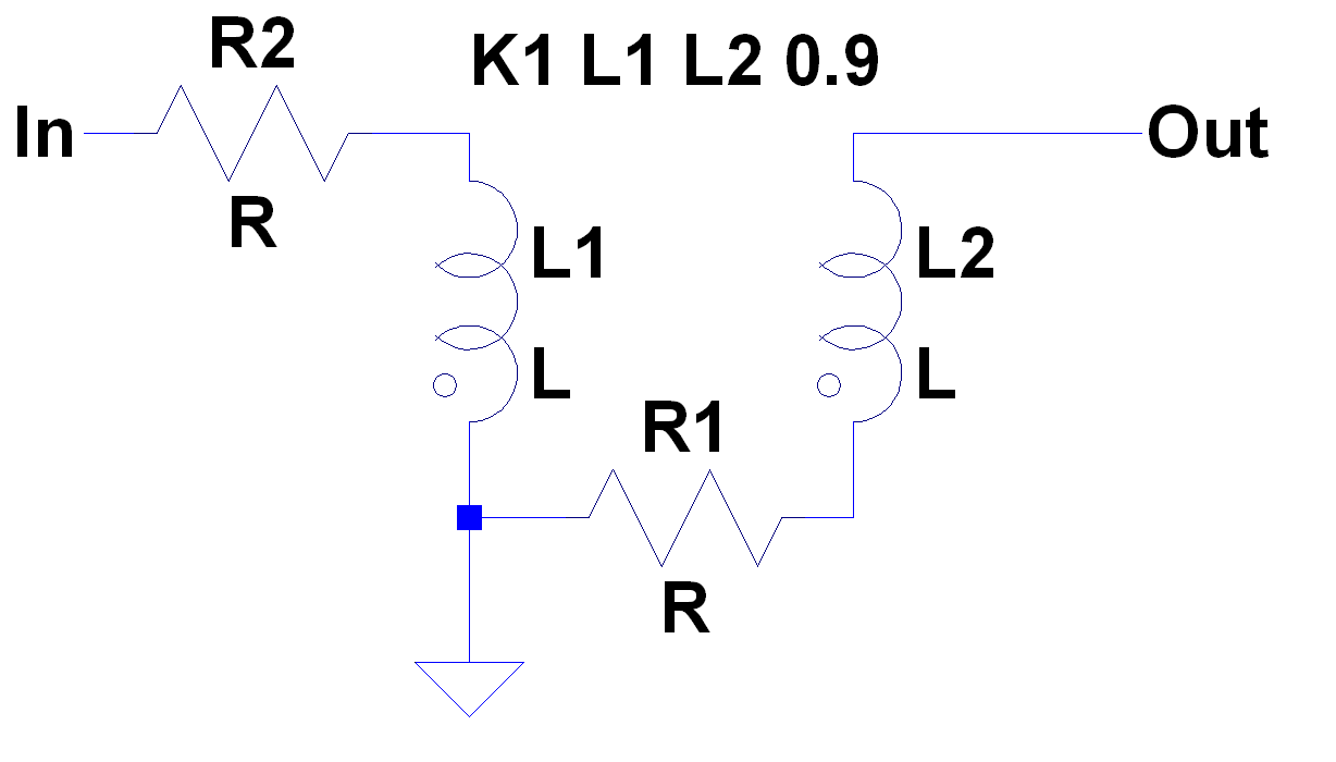

von Michael (Gast)
Wie soll der Transformator denn aussehen? Nur eine Primäre und eine
Sekundäre seite? Hierfür mal ein Beispiel wie man das, auch für das
Übersetzungsverhältnis passend macht.
Als erstes brauchst du für den Transformator zwei Spulen, das ist klar,
und einen Widerstand. Warum den Widerstand kommt noch. Verschaltet wirds
dann so wie im Anhang.
Das Übersetzungsverhältniss ergibt sich ja zu
So ne Spule hat aber nur ne Induktivität in Spice, mit ner Windungszahl
ist da wenig zu reißen. Glücklicherweise gilt aber für die
Windungszahlen und die Induktivität folgendes:
Das kann man nun einsetzen und bekommt
Jetzt muss man sich nur überlegen wie groß die Induktivität bei L1 sein
soll.
Der oben angesprochene Widerstand wird eigentlich nur benötigt um für
Spice einen Bezug herzustellen zwischen primärer und sekündärer Seite.
Fehlt dieser bekommt Spice "nur" eine schwebende Leitwertmatrix für die
Seite ohne Bezugspunkt und kann diese nicht lösen.
R2 in der Schaltung ist nur drin damit eine ideale Spannungsquelle an In
auch einen begrenzten Strom liefert. Lässt man ihn in Spice weg und
schließt eine ideale Spannungsquelle so an wirft Spice einen Fehler da
Induktivitäten Kurzschlüsse sind und so ein unendlich hoher Strom
fließen würde. (Spice kann mit "unendlich" nicht rechnen)
von Michael (Gast)
Oha, ich seh grad, großes Drama. Hab die Zeichnung "vergessen". Na dann
nochmal so.
von Mac Volt (Gast)
@ Michael:
Besten Dank, habe es jetzt hingekriegt.
Die Zahl am Ende (K L1 L2 0.9) ist die gegenseitige Kopplung.
Ich habe da zum testen mal 2 geschrieben, bekomme dann die Meldung das
LTspice das auf 1 geändert hat. Ist klar mehr als 1 geht nicht.
0.95 ist realistisch.
Thanks
von Michael (Gast)
Jepp, ist es.
Kxxx Lxxx Lyyy xyz
Kxxx: Kopplung
Lxxx: Induktivität xxx
Lyyy: Induktivität yyy
xyz:  Koppelfaktor (0-1)
