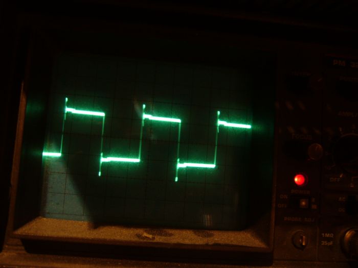

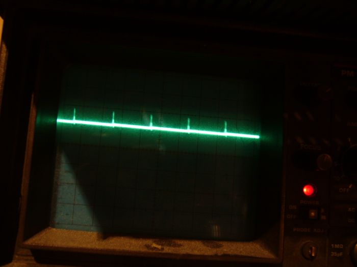

nur hab ich da so nen fiesen kleinen Pickel in der Spannungslinie. Bei
aufgedrehter Auflösung is der erst 400mV nach oben, dann 600mV nach
unten und dann schnell abklingend. Frequenz ca. 3MHz  im 10uS Abstand...
hört sicher keiner (Wird ne Audioanwenung). Unschön fnd ichs doch.
am PC-Netzteil ist die Spannnung aber immer glatt... wie machen die das?
Wo ist der Unterschied? wo gibts Verbesserungspotential?

Der unerwünschte Spike hat 3MHz? Klingt entweder nach zu langsamer
Sperrerholzeit der Diode, oder es ist die Resonanzfrequenz der Spule.
Ich nehme dabei mal an, daß nur die gedämpfte Schwingung dieses Spikes
3MHz hat, aber dieses Ereignis nur 1x pro Taktung auftritt?!

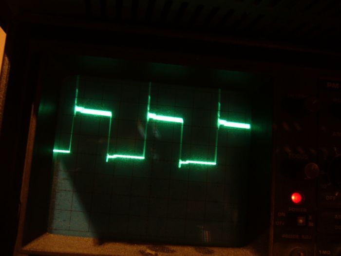

BTW: die Masseklammer von dem Oszi hing direkt am Massepunkt der sk.
Wicklungen. die 3MHz sind etwa 1us Lang und kommen bei jeder Flanke also
mit 100kHz wenn man so will.

Ja, daß sieht nach einer Resonanz aus (die 3 MHz meine ich latürnich),
die höchstwahrscheinlich durch den Aufbau und/oder mangelnder Dämpfung
bedingt ist.

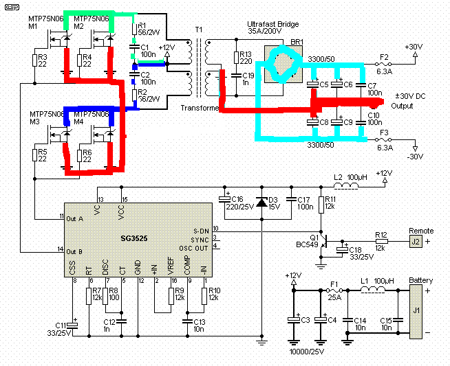

Allein der Schaltplan könnte schon ein paar Defizite aufzeigen. Bitte
poste ihn doch einfach mal. Bzgl. der Platine und dem Layout können wir
Dir sicher auch weiterhelfen.
Dazu folgender Tip:
Wenn Dir die Arbeitsweise des Wandlers bekannt ist, dann zeichne z.B.
einfach im Schaltplan den fließenden Strom ein, der bei jedem der
'Teilzyklen' innerhalb der Schaltung fließt. Da ein Strom ja bekanntlich
nur in einem geschlossenen Kreis fließen kann, erhält man so die zu
bestimmten Zeitpunkten vorhandenen Stromkreise. Diese Pfade gilt es nun
beim Layouten zu optimieren. Und zwar so, daß dort wo hohe Ströme
fließen die Leiterbahnen breit genug sind und der Strompfad/-kreis eine
möglichst kleine Fläche umschließt. Als Stromquellen tauchen übrigens
bei diesen Betrachtungen überwiegend die (Puffer-)ELKOs auf. Dann sollte
man noch vermeiden, sofern möglich, daß während eines Teilzyklusses der
Strom durch einen betrachteten Leiterbahnabschnitts mal in die eine
Richtung und beim nächsten Teilzyklus in die andere Richtung geht.
Falls Du den ersten Entwurf einer PCB von Dir hier reinstellst, kann man
dann noch genauer auf diese Umstände eingehen. Unschöne Designs kann man
an einer allen zugänglichen Vorlage viel besser erläutern.

starten. Das Projekt das ich nachgelötet hab gibts hier:
http://sound.westhost.com/project89.htm
schön beschrieben find ich. ich hab die zweite Variante aufgebaut, weils
deutlich einfacher aussieht.

Ihr würdet jetzt sagen ich soll mal einen ersten Entwurf für die
Teilplatine vom SNT basteln und ihr senft dann dazu oder wie?
Grüßle!

Ich hab dir mal die wichtigen Strompfade markiert, die UNBEDINGT
1. kurz (jeder !mm! zählt
2. breit (am besten aus kupferfolie auschneiden)
sin sollten....
sonst bekommst du massig dreckeffekte....

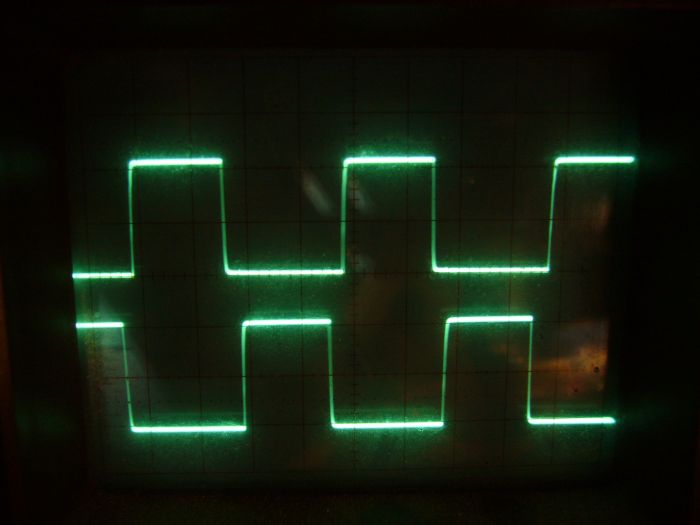

So Leute, ich hab mal fotografiert.
Und was soll ich sagen... ich bin ratlos... Auf dem Brett wird innerhalb
kürzester Zeit (10 Sek) alles heiß... Fets, R1, R2, die Drossel...
schaut Euch die Bilder mal an...
003.jpg zeigt die Drossel und nachgeschalteten Dioden (so schlimm sieht
die garnicht aus find ich... oder wie seht ihr das? )
013.jpg zeigt die Spannung an den Pins der primären Wicklung
014.jpg zeigt die Versorgung
016.jpg zeigt die Spannung an den Pins der sekundären Wicklung
021.jpg zeigt die Ansteuerung.
Durch die Ansteuerung sieht man, dass die FETs nicht durchschießen...
sieht jedenfalls so aus, oder?
zweitens: die Versorgung hat 12V. die Ansteuerung der primären Wicklung
scheppert zwischen 20 und 0V hin und her... woher nimmt die die
restlichen 8 V?
Die Aufnahmen sind alle bei gleicher Skala.
Wenn pirmär 20Vss rein gehen, kommt seundär natürlich das gleiche raus.
(Das Windungsverhältnis ist 1:1. jede Wicklung hat 8 Windungen)
Mir scheint ich hab da ein ganz prinzipielles Verständnisproblem... wie
erklärt ihr euch obiges Verhalten?
Grüßle!

btw: die auflösung der ansteuerung ist natürlich doppelt so hoch.. die
