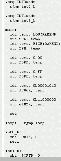

Hallo Leute,
ich hab gerade erst mit der Arbeit an Mikrocontrollern angefangen und
bin beim Durcharbeiten des Tutorials auf diesere Seite auf ein kleines
Problem gestoßen.
Wenn ich das unten stehende Programm aus dem Kapitel Interrupts mit AVR
Studio simuiere werden die Interrup Service Rutienen immer einmal
ausgeführt, bevor ich noch einen externen Interrupt ausslöse und das
sollte doch eigenlich nicht passieren oder?
Ich hoffe einer von euch kann mir sagen, was ich da falsch gemacht
habe.
Danke schon mal im Vorraus
Frank

von Tobi (Gast)
du hast an prosition 0 im programm den jmp zu main vergessen
von Tobi (Gast)
ops, blind muss mna sein, sry :/
von Tobi (Gast)
hab das überigens gerad auch mal simuliert (avr studio 4.09) und hab
diesen fehler nicht... hat du vielleicht eine ältere version?
von Frank Kalka (Gast)
ich benutze zur zeit noch versio 3.56.
ich denke, damit hat sich meine vermutung bestätigt, daß meine version
noch etwas buggy ist.
ich werde mir dann mal ne neue version ziehen.
Danke für die mühe
bis dann
frank
von Tobi (Gast)
hab gerad auch mal in 3.56 simuliert. kann diesen bug bestätigen
Sehr gut :)
dann kann ich ja davon ausgehen, daß auf dem controller alles
funktioniert.
nochmal danke für die mühe
gruss
frank
