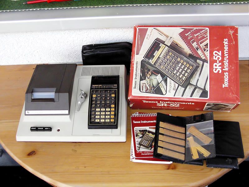

von Axel R. (Gast)
ich habe hier noch einen SR-52 von TI mit einem coolen Drucker
(PC-100A).
Auch hier ist der Akku vom Rechner Schrott. Leider fehlt beim Drucker
das Netzkabel.
Sind einige viele Magnetkarten mit sicher interessanten Programmen
drauf bei (bei drauf?) mit dabei eben. Sogar einen Karton +
Beschreibung gibt es noch gg.

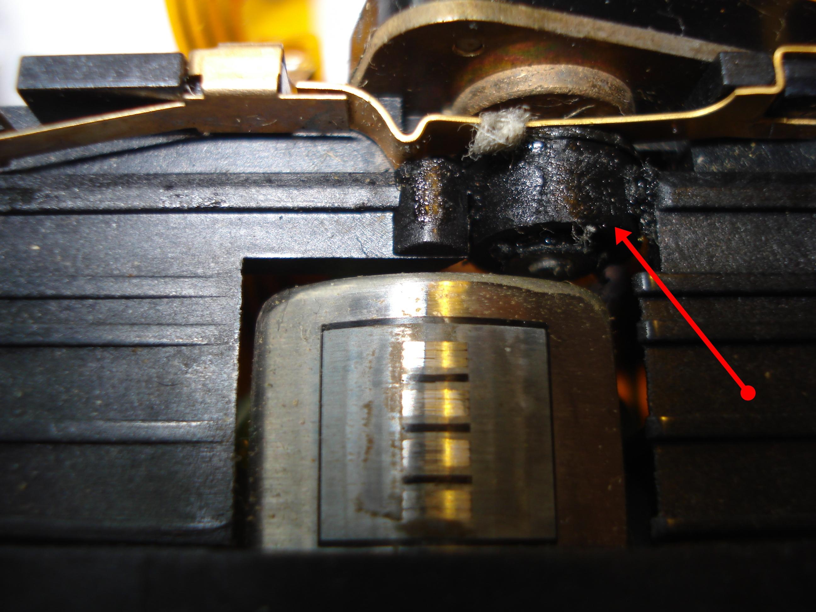

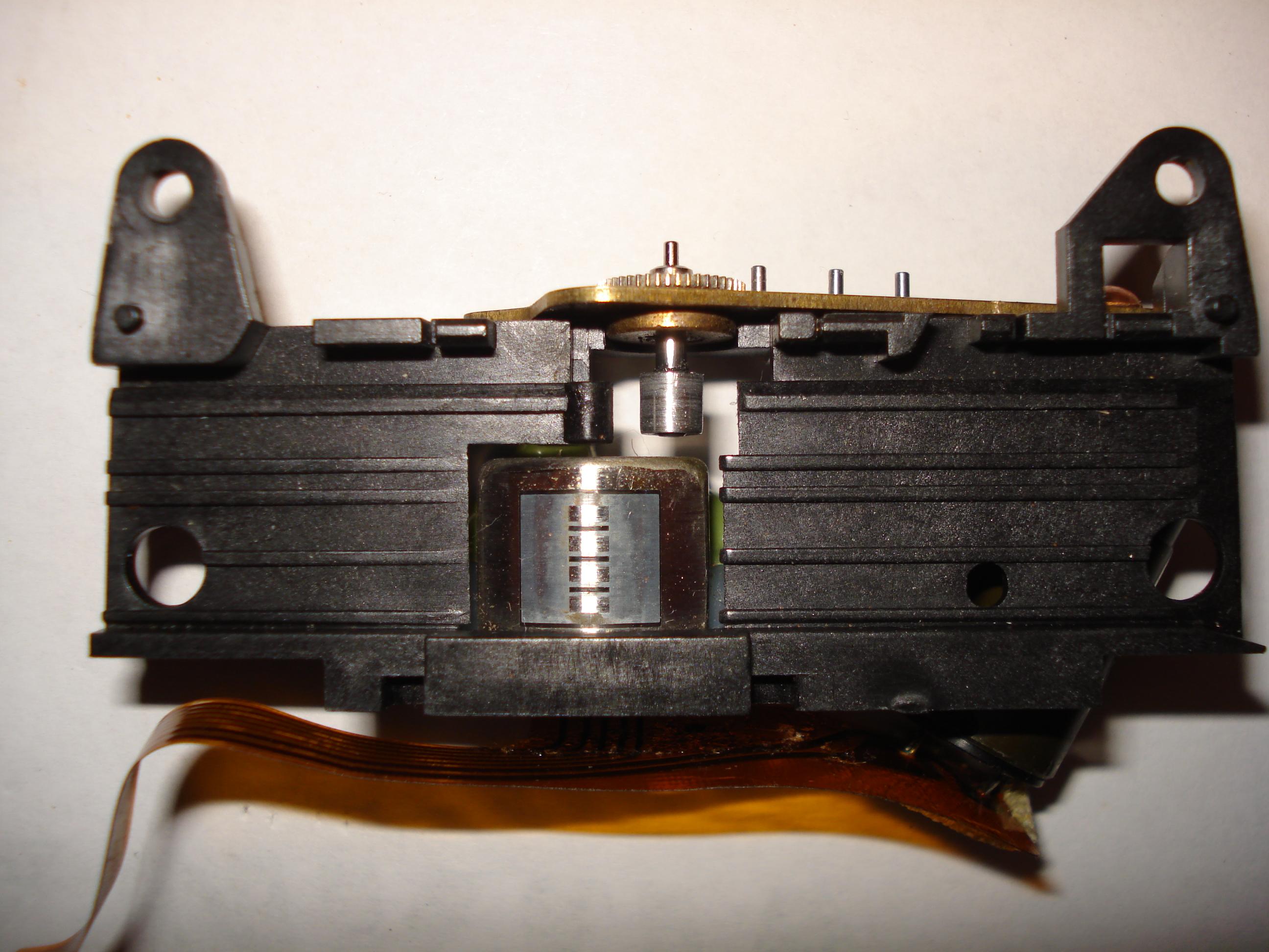

Ich erinnerte mich aber, dass ich mal einen TI59-Kartenleser zerlegt
hatte und die Suche nach den Fotos ging los ... ah, ja – da waren ja
noch ein paar ...  (siehe Bild 2 [Pkt. "C"] und 3 im Anhang). Hierauf
ist schön zu sehen, dass sich der Magnetkopf des TI59-Lesers eindeutig
im unteren Bereich befindet und so sollten auch die VHS-Streifen mehr
(oder ganz?) im unteren Bereich des Trägers sitzen.

Denn wie aus den Fotos weiter oben ersichtlich ist, besteht der Kopf nur
im unteren Teil des Kartenschachtes, während oben eigentlich nur die
Transportrolle sitzt. Und der Kopf selbst hat eine Breite von ~11,2 mm,
so dass ein VHS-Band mit seiner Breite von 12,7 mm ausreichen müsste/
sollte. Aber das ist nur die Annahme eines Laien.  :-)

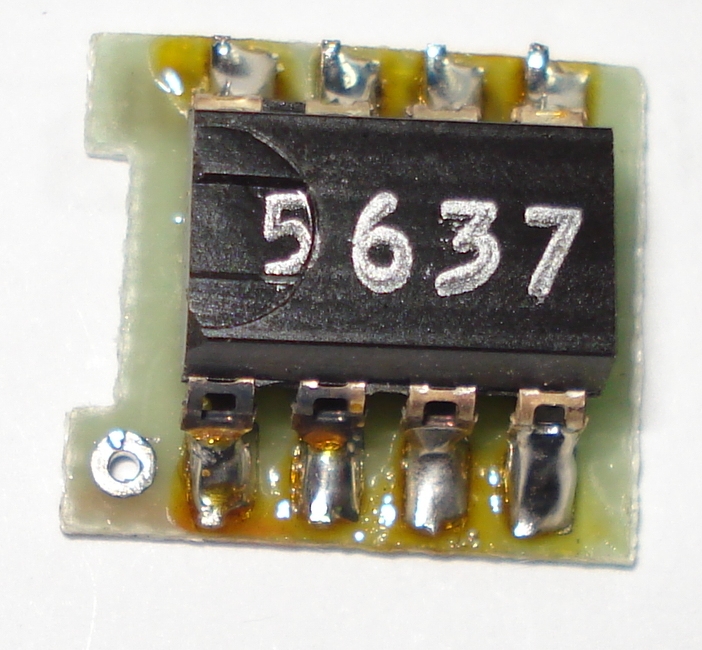

3.)In dem Modul ist ein Chip mit acht Beinchen verbaut, auf dem nur die
Ziffern „5637“ stehen (Bild 1 <"2.JPG">). Vielleicht kann den Chip ja
jemand identifizieren, da er zumindest „ungewöhnlich“ aussehende
Beinchen hat.
4.)Die Rückseite des Chip, also die Platinenseite, ist in Bild 2
("3.JPG") zu sehen. Die eingeätzte Zahl dürfte aber irrelevant sein.

> da er zumindest „ungewöhnlich“ aussehende Beinchen hat.
Das ist "DIL-SMD" ;-)
Kannst Du die Platine  IC  Pinabstand mal ausmessen?
Weiterer Tip zu Fotos: Lineal o.Ä. mit abbilden. Und vorhandenen Text
nochmal im Post tippen 5637 1019290-1, damit dieser Thread gefunden
werden kann (Suchmaschinen was zu finden haben).
> Und verwackelt? Da ist kein Bild verwackelt.
Das Bild 205357/2.JPG ist eindeutig im 80°-Winkel verwackelt.
Wenn möglich, bitte ein Stativ verwenden, ein Einbein hilft schon
erstaunlich. Versteh mich richtig, ich bin sehr dankbar über jegliche
Mithilfe! Und freue mich über hohe Qualität (egal ob von Info, Fotos
oder Plänen). Die anderen Bilder sind alle astrein.
Das ist eine Platinen / Layout-Nummer.
Wer stellt eine Liste aller verfügbaren Module zusammen?
Gab es nicht auch ein RAM-Modul? Für den kleineren TI-58?

Pin-Raster ist 2,54 mm und der Reihenabstand beträgt 7,62 mm.
Und noch eine Info zur Speicherkapazität der Module: diese müsste bis zu
5.000 Programmschritte betragen – allerdings ohne Gewähr! Und ich nehme
nicht an, dass es da unterschiedliche Speicherkapazitäten gegeben hat.
Ich vermute eher, dass TI damals diese als „Leer“-Module angeboten/
ausgegeben hatte – z.B. an Software-Firmen, die selbstgeschriebene
Programme darauf implementieren konnten/ wollten (diese wurden als
„Kunden-Module“ bezeichnet).
Sollte meine Annahme richtig sein, wäre es interessant zu erfahren, wie
die exakten Spezifikationen dafür aussahen und ob es eigens für die
Module so eine Art „Eprom-Brenner“ gegeben hat.
Ein weiterer Nachtrag zum Modul: lt. „service manual“ ist das ein CROM
(TMC0541) mit 5.000 Programmschritten (Zitat: „The CROM consists of 5000
program steps preprogrammed (masked) on the chip. The IRG, IDLE and EXT
lines are the communication lines. The CROM is contained in the library
module which may be interchanged with other modules.“)
@agl42: liest du hier noch mit???
> angeboten/ ausgegeben hatte
www.datamath.org/Chips/TMC054x.htm
Jörg (Datamat-Betreiber) sucht selbst nach näheren Unterlagen.
Die auf dem IC aufgedruckte Nummer 5637 dürfte die ZA- pder CD-Nummer
sein, die auf Joergs Liste angeführt ist, also ZA5637 oder CD5637.
Die Standard-Module 1 - 16 sind maskenprogrammierte ROMs.
Da allerdings weiter unten in der Liste bei den commercial modules
häufig TMC0540 steht, könnte dieses ein programmierbares Bauteil sein.
Hattest du direkten Kontakt zu ihm (Mail/ Tel./ o.ä.)?
Es schien mir so, dass sich da mit der Internetpräsenz nicht mehr viel
tut, da die meisten Seiten dort zuletzt 2001/ 2002 aktualisiert wurden.
Daher habe ich ihn bisher noch nicht angeschrieben.
Ich kann diese Teile überhaupt nicht einordnen. Ich hatte vor 30, 35
Jahren zwar mal eine Menge an Dokumentationen (Bücher, Datenblätter,
etc.) von nahezu allen gebräuchlichen TTL-IC's und einigen
C-MOS-Bausteinen, aber die ganzen Unterlagen habe ich entweder bereits
lange entsorgt oder ein paar ganz wenige (mir zuletzt zum Wegwerfen zu
schade erscheinenden) Unterlagen liegen evtl. noch auf dem Dachboden in
irgendwelchen Kartons tief "vergraben". Also: von meiner Seite ist da
wenig bis gar nichts zu erwarten, was die Identifikation dieser IC's
angeht.

von Jörn P. (jonnyp)
Erstaunlich,das es für die alten Krücken noch Fans gibt.
Ich bin auch einer ;-)
Habe kürzlich einen TI58  wieder zum Leben erweckt.
Jetzt habe ich hier noch einen TI59, den ich gerne wieder auf Vordermann
bringen würde.
Der TI59 hat immer nur an dem Drucker seinen Dienst getan, deshalb gibt
es kein Battery pack mehr. Auch der Motor für die Magnetkarten hat
seinen Geist aufgegeben.
Die beiden Teile suche ich. Beim Battery Pack interessiert eigentlich
nur das Gehäuse, so das der Rechner wieder "zu" ist.
Falls also jemand noch so etwas rumfliegen hat, sollte er/sie sich mal
melden.
von Peter N. (semmel_1)
Jörn Paschedag schrieb im Beitrag # 3512795:
Mit beiden Dingen kann ich dir nicht direkt weiterhelfen und ich
vermute, dass auch die „eingefleischteren Fans“ dir nicht werden
aushelfen können.
Zum Batterie-Pack: versuche wegen des BP-1/ BP-1A mal dein Glück in der
Bucht – dort werden die regelmäßig für 40 bis 60 Euro (aus den USA)
angeboten (dann aber auch mit neuen Akkus). Ansonsten versuche einen
gebrauchten oder auch defekten TI-59, TI-58, TI-58C, SR-50 oder SR-52 zu
ersteigern, der noch ein BP dabei hat. Für einen TI-58 fallen bis zu 20
Euro an – je nachdem, was mit denen ist – und das ist dann schon mal
erheblich günstiger, als ein neues BP-1/ BP-1A.
Zum Motor: bist du ganz sicher, dass der seinen Geist aufgegeben hat?
Ich habe schon einige TI-59 zerlegt. Aber ich hatte bisher noch keinen,
dessen Motor sich verabschiedet hatte. In den allermeisten Fällen sind
es die Antriebsrollen, die sich im wahrsten Sinne des Wortes aufzulösen
beginnen und dann zu einem matschigen, klebrigen Klumpen mutieren
(übermäßig oft zu finden bei den Rechnern, die in Europa zusammengesetzt
wurden – dies steht auf der Rückseite des Rechners unmittelbar über dem
Batteriefach. Woher kommt _dein_ Rechner?).
Diese dann kaum noch als Antriebsrolle zu identifizierende Masse
verklebt regelrecht mit dem umliegenden Gehäuse oder auch der (im Leser
gegenüberliegenden) „Führungsrolle“ und dann kann sich der Motor einfach
nicht mehr drehen.
Manchmal, aber eher selten, sind auch „nur“ die Kontakte im Rechner oder
am Motor korrodiert oder abgerissen. Und in ganz seltenen Fällen ist mal
eine Leiterbahn des Flachkabels gebrochen. Aber es gibt eben auch noch
eine Reihe anderer Ursachen, weshalb der Motor sich nicht mehr (hörbar)
dreht – ohne dass der selbst defekt ist.
Wenn es in deinem Fall aber doch der Motor sein sollte, dann hast du ein
Problem, denn die gibt es meines Wissens nicht mehr neu als „made for
TI-59“ (also als Nachbauten/ Reparatursatz) zu kaufen – und von Texas
Instruments als Originale schon mal gar nicht.
Wenn du handwerklich geschickt bist und es dir zutraust, dann schraube
zunächst einmal die beiden Kreuzschlitzschrauben aus der Rückseite des
Rechners heraus (vorher das Modul entfernen). Trenne dann die Oberschale
und den Gehäuseboden an der Seite, an der sich das Display befindet etwa
2 cm (nicht mehr!). Im Gehäuseinneren gibt es unten (auf der Seite, an
der sich das Modul befand) zwei Kunststoff-„Nasen“/ -Haken, die das
Gehäuse noch verriegeln – brich Sie sie nicht ab. Mit dem so nur leicht
geöffneten Gehäuse bewegst du die beiden Gehäusehälften mit etwas
Fingerspitzengefühl in die jeweils entgegengesetzte Richtung hin und
her. Gleichzeitig sollte auf die untere Gehäusehälfte ein leichter Druck
nach unten ausgeübt werden. Damit sollten sich die Gehäusehälften
trennen lassen, ohne dass etwas abbricht.
Dann prüfst du die beiden Steckkontakte für den Magnetkartenleser (das
sind die mit den weißen Sockeln), indem du zunächst nur einen der
Stecker vorsichtig aus dem Sockel ziehst. Am besten ist es, je einen
Stecker vorsichtig zwischen Daumen und Zeigefinger zu nehmen und ihn (am
besten in kleinen Schritten, indem man abwechselnd auf den beiden Seiten
jedes einzelnen Steckers) ihn herauszieht. Desgleichen mit dem anderen
Stecker. Dann setzt du beide Stecker wieder vorsichtig und ohne dass die
Beinchen verbogen werden wieder ein und prüfst, ob sich nicht die
Lötstellen am Motor (der sitzt praktisch hinter dem Display) gelöst
haben.
Ist das augenscheinlich alles in Ordnung, baust du den Rechner erst
einmal wieder zusammen und prüfst durch Einschieben einer Magnetkarte
(oder besser noch einer Reinigungskarte für die Antriebsrollen –
nicht(!) die für die Kopfreinigung), ob sich jetzt etwas am Motor tut –
und berichte, was du festgestellt hast.
Hi Peter,
erst mal Dank für deinen Kommentar ;-)
Mein TI59 kommt aus Holland.
Beim Battery Pack geht es mir eigentlich nur um das Gehäuse, damit der
Rechner wieder dicht wird. Akkus habe ich genug hier.
Einen Volltreffer hat du allerdimgs betreffs des Motors gelandet.
Es ist tatsächlich "nur" die Antriebswalze die sich in Teer verwandelt
hat.
Der Motor selbst läuft.
Der 59 ist schon zerlegt, nachdem er eine Magnetkarte halb eingezogen
hatte die dann  stecken blieb. Danach ging nix mehr und nach dem
Auseinanderbau sah ich das Dilemma mit der Antriebsrolle.
Die Masse hab ich schon von der Antriebswelle entfernt, aber leider noch
nix passendes gefunden, da such ich schon eine Weile....
Da die Rolle mit der Magnetkarte verklebt war, weiß ich auch den genauen
Durchmesser der Rolle nicht.
Ich hatte schon Schrumpfschlauch auf die Achse gemacht, aber der ist zu
glatt. Daher hat die Rolle nicht genug Grip.
Jörn Paschedag schrieb im Beitrag # 3513330:
Wie schon vermutet: wieder einer mehr aus der holländischen Produktion,
der diese eklatante Schwäche zeigt.
Welchen Durchmesser der Antriebsrolle hast du denn jetzt mit dem
Schrumpfschlauch? Und wie viele Schrumpfschläuche hast du schon
übereinander gezogen?
Die Abmessungen der Antriebsrolle betragen:
Ø außen: 8,01 mm – ich denke, dass aber auch 8,00 mm ausreichen sollten,
Ø innen: 4,01 mm,
Breite: 3,70 mm.
Da der Ø der Welle 4,05 mm beträgt, bedeutet dies, dass die
Antriebswelle ein ganz klein wenig stärker ist, als der Innendurchmesser
der Gummiwalze. Dennoch sollte die Gummirolle festgeklebt werden – und
zwar nicht mit einem Sekundenkleber (weil die Trocknungszeit zu kurz ist
_und_ der Kleber zu hart wird). Besser ist ein Zwei-Komponentenkleber
auf Epoxidharzbasis – und da einen wählen, der eine längere
Trocknungszeit hat (12 Stunden hat sich hier als gut herausgestellt).
Mit Schrumpfschläuchen brauchst Du natürlich keinen Kleber mehr – das
sollte sich durch den Schrumpfungsprozess erübrigen. Meine ersten Fragen
dazu:
1. mit welcher Wärmequelle schrumpfst du die Schläuche?
2. wie schneidest du die Enden? (Besonders „hinten“ an der Welle dürfte
es schwierig werden, oder?)
Beschreibe den Vorgang doch mal etwas genauer ...
Als Alternative (aber ohne zufrieden stellende Ergebnisse hier) bieten
sich Silikonschläuche an. Es gibt welche, deren Innen- und
Außendurchmesser den Anforderung nahezu genügen – aber eben nur nahezu.
Außendurchmesser mit 8 mm passt, aber der Innendurchmesser beträgt etwa
4,1 mm und damit bekommt man beim Aufsetzen auf die Welle in eigentlich
allen Fällen eine Unwucht in die Antriebsrolle. Ferner sind die
Silikonschläuche von innen mit einer Art Talkum bestäubt, die ein
einfaches Kleben erstmal unmöglich machen. Die muss man zunächst durch
etliche Waschgänge bewegen, dass an den Innenwänden auch ein Kleber
haftet. Letzter und schlimmster Nachteil: man bekommt von den Schläuchen
mit im Normalhaushalt vorhandenen Werkzeugen keine exakten Stücken
abgetrennt, die a) auch genau 3,70 mm stark werden und b) winklig zur
Achse verlaufen. Damit „eiert“ ein so gefertigtes Bauteil ganz furchtbar
im Rechner herum.

Tat noch einen Anbieter gibt, der passgenaue Rollen liefern kann.
_Aber_ : je nach Wechselkurs des U$ muss man dafür knapp 40 Euro – in
Worten: vierzig Euro! – auf den Tisch legen. Und das fand ich ganz schön
happig – auch wenn noch eine Anleitung auf CD/ DVD, eine Magnetkarte und
eine Antriebsrollen-Reinigungskarte dabei ist.
Mittlerweile bekomme ich die Rollen zum halben Preis, aber – und da
mache ich mir nichts vor – es ist immer noch verdammt viel Geld für eine
kleine Gummirolle!
Ich muss andererseits jedoch auch eingestehen, dass es wirklich eine
astreine Sache ist und ein damit wieder instand gesetzter Kartenleser
schnurrt wie am ersten Tag. Also Fazit: wirklich verdammt teuer, aber
sehr gut, absolut passgenau und ein gutes Material.
soul eye schrieb:
> Grob zuschneiden, auf einen Bohrer spiessen, den in die Bohrmaschine
> spannen und dann an das rotierende Teil eine Rasierklinge halten.
Genau so ;-))

> Die Breite der Rolle ist relativ egal, solange sie nicht irgendwo
> anstösst und schleift. Kritisch ist der Durchmesser (sonst stimmt die
So egal ist die Breite eben nicht, weil in der Antriebseinheit nicht
unbegrenzt Platz ist.
Auf dem am 24.01.2014 hochgeladenen Foto sieht man den eingeschränkten
Raum leider nicht ausreichend. Daher noch ein Bild, auf dem es etwas
klarer werden sollte: "hinter" der (hier noch "verschmodderten")
Antriebsrolle liegt noch ein Kontaktstreifen und nach "vorn" ist die
Breite der Rolle durch den Ausschnitt in der Einheit begrenzt (auch wenn
es auf dem Bild so ausschaut, dass da noch "eine Menge Luft" ist).
Ich denke, auf ein Zehntel Millimeter kommt es nicht an, aber mit einer
z.B. 4,5 mm breiten Rolle bekommt man wahrscheinlich schon Probleme. Ich
habe z.Zt. keinen offenen Antrieb vorliegen, um das noch einmal genauer
messen zu können. Aber vom Grundsatz her ist es nicht nur sinnvoll,
sondern sogar notwendig, hier exakt zu arbeiten - was ich im Falle der
"Bohrmaschinen-Version" dann mehr für ein Zufallsprodukt halte, wenn das
Teil denn passen sollte.

diese Rolle absolut passgenau  und  winklig zur Achse sein muss.
> Es gäbe sooo viel zu tun...
Also: wie immer im Leben ... ;)
Jörn Paschedag schrieb:
> Jetzt hatte ich noch die Idee das Rad selbst herzustellen mit Silikon
> aus dem Baumarkt. Ich suche jetzt nach einer geeigneten Form...
Ich möchte dich nicht deiner Illusion berauben, aber hast du schon
einmal einen getrockneten „Klecks“ oder ein Stück Silikonnaht in Händen
gehalten? Selbst wenn das Material vollständig ausgehärtet ist, bleibt
es vergleichsweise weich – während die ursprüngliche Rolle (oder auch
das „re-manufactured“ Teil aus den USA) doch erheblich(!) fester sind.
Nicht, dass du dir jetzt erst mit viel Aufwand ein Teil „gießt“, das
hinterher aber – bei entsprechender Belastung – seine Form (wenn auch
nur kurzfristig) verliert und die Karte dann nur noch stockend oder gar
nicht mehr einzieht. Außerdem ist das Silikon aus der Kartusche nicht
reißfest und bei entsprechender Belastung und gleichzeitiger Rotation
versaust du dir u.U. den Rechner (sollte es reißen) – oder aber du
riskierst pro eingezogener Karte eine vollständige Demontage des
Rechner, um wieder eine neue, selbst gegossene Rolle einzubauen.  ;-)))
Ich weiß nicht, ob es bei den im Handel erhältlichen Silikonschläuchen
unterschiedliche Konsistenzen gibt. Aber ich meine, der (zumindest mir
vorliegende) fertige Silikonschlauch kommt den Eigenschaften des
eigentlichen Ersatzrades sehr nahe – nur eben mit den schon
geschilderten Schwierigkeiten des Schneidens ...
