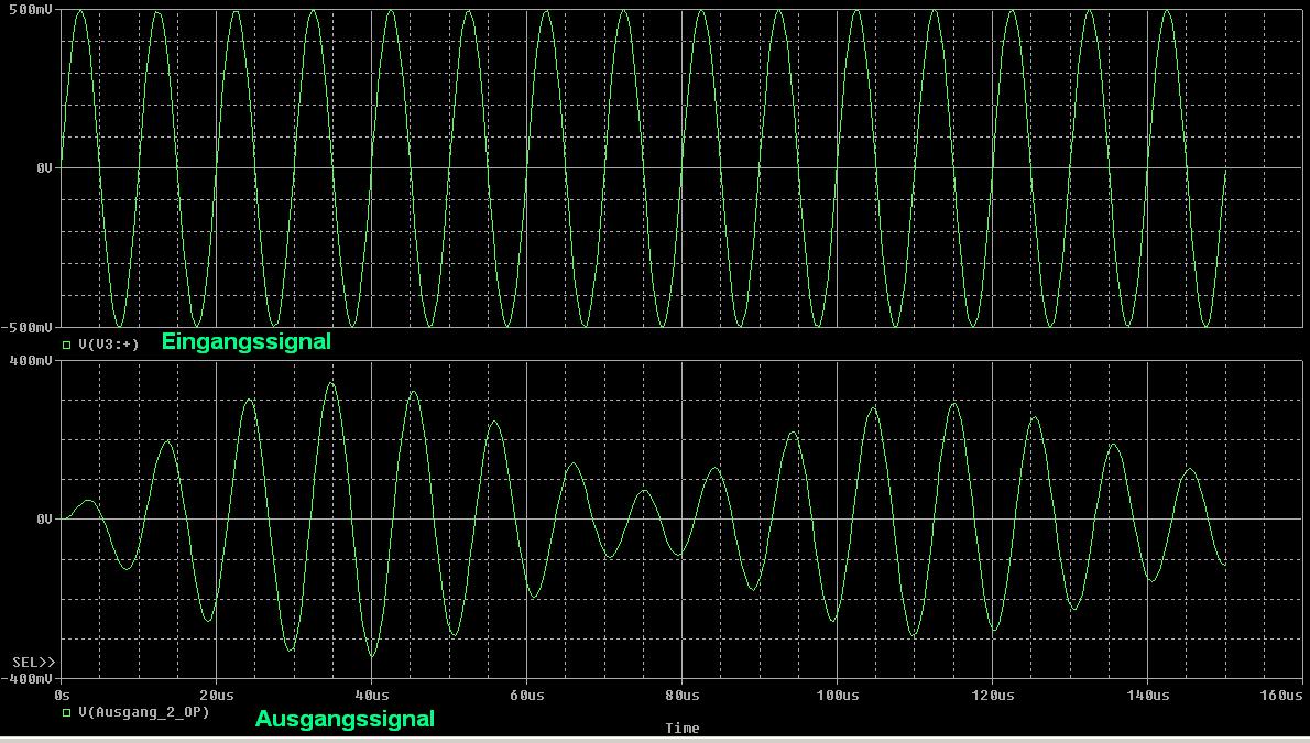

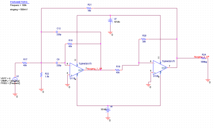

Ich versuche ein 100KHZ Bandpass zu simulieren den ich aus einer
Application note von texas instrument habe.
Leider stimmt mein Ergebnis nicht mit meinen Erwartungen überein.
Bei einer Frequenz von 100Khz erhalte ich ein sehr komische
Ausgangssignal.
Ich schätze, das ich einen Fehler im Modell habe, aber leider kann ich
den nicht finden.
Ich habe eigentlich alles so aufgeaut wie in es in der Application Note.
Hat jeman vielleicht eine Idee warum es nicht klappt??
Vielen Dank
Der TL084 hat ein Verstärkungs-Bandbreite-Produkt von 3 MHz, bei 100 kHz
also noch eine Leerlaufverstärkung von 30 - vielleicht liegt es daran?
von Helmut S. (helmuts)
Erhöhe die Simulationszeit um Faktor 10. Dann wirst du sehen, dass das
Signal einschwingt. So ein Bandpass klingelt, wenn man den anstösst.
Auch wenn es eine Sinusfunktion ist, die Einhüllende ist ein
Rechtecksprung.
von Max M. (xxl)
lt. Application Note ist die Output-Zeitbasis bei 2khz/div.
Du scheinst mit deiner Sim-Zeitbasis aber bei 200khz/div zu liegen.
Da ist dann die Anzeige natürlich anders.
Poste mal ob ich damit richtig lag.

mein Eingangssignal beträgt schon 100kHz doch leider stimmt das
Ausgangssignal nicht. Ich würde nämlich ein Ausgangssignal mit
vierfacher Verstärkung erwatren. So steht es zumindest in der Aplication
note.
Vielleicht reicht wirklich nicht die Bandbreite des OP's aus.

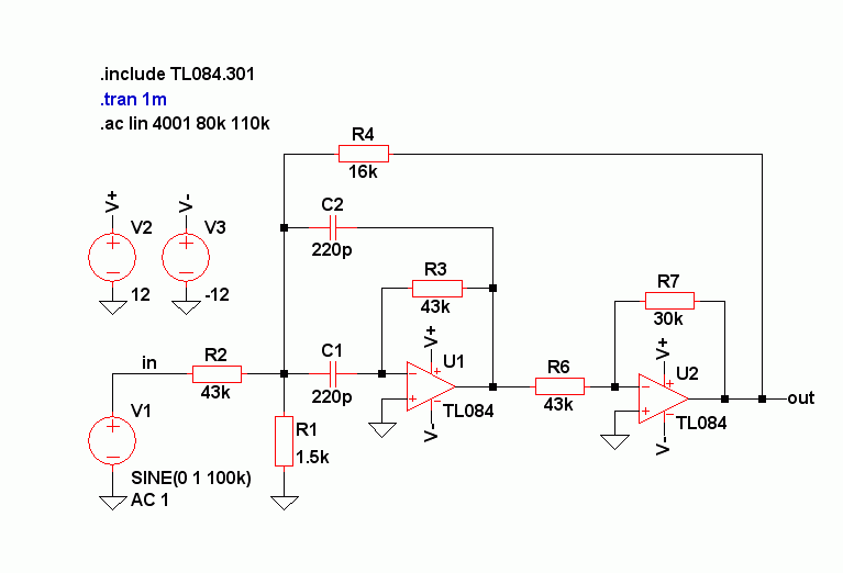

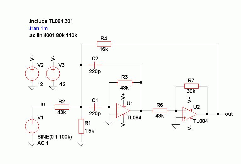

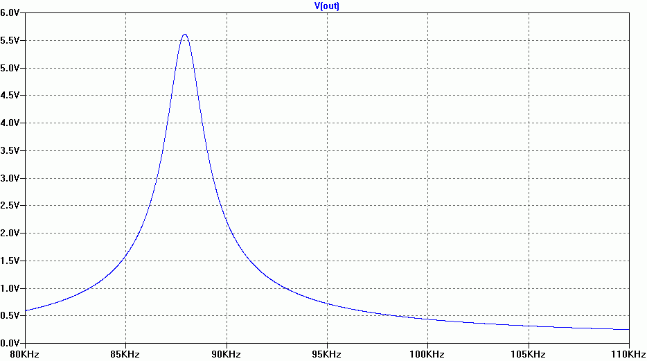

Ich habe die Schaltung mal mit LTSpice simuliert und ähnliche Ergebnisse
erhalten. Dass die Verstärkung so niedrig is, liegt einfach daran, dass
die Mittenfrequenz des Filters lt. Simulation nicht 100kHz, sondern nur
knapp 88kHz ist. Bei 88kHz bekomme ich (nach etwa 0,8ms, wenn das System
eingeschwungen ist) eine Verstärkung von 5,5, was sogar oberhalb des
angegebenen Werts liegt. An der Bandbreite liegt es damit jedenfalls
nicht.

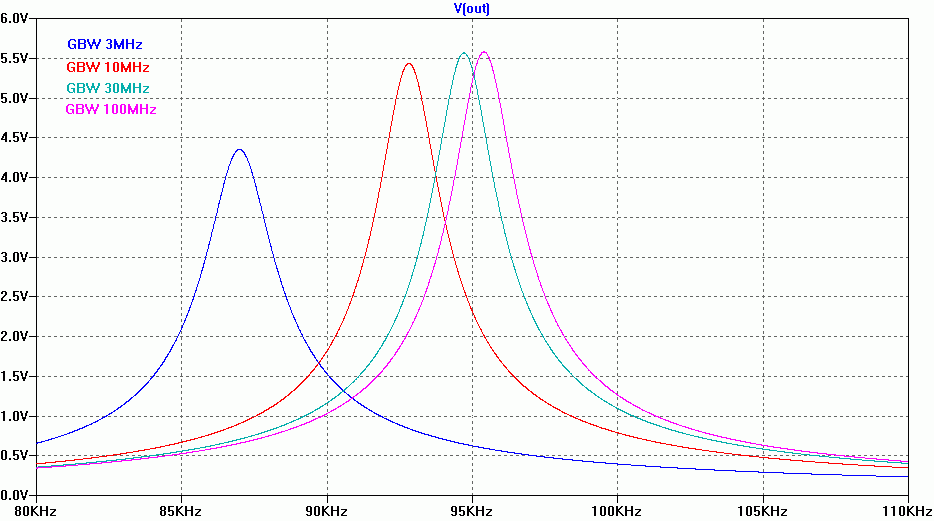

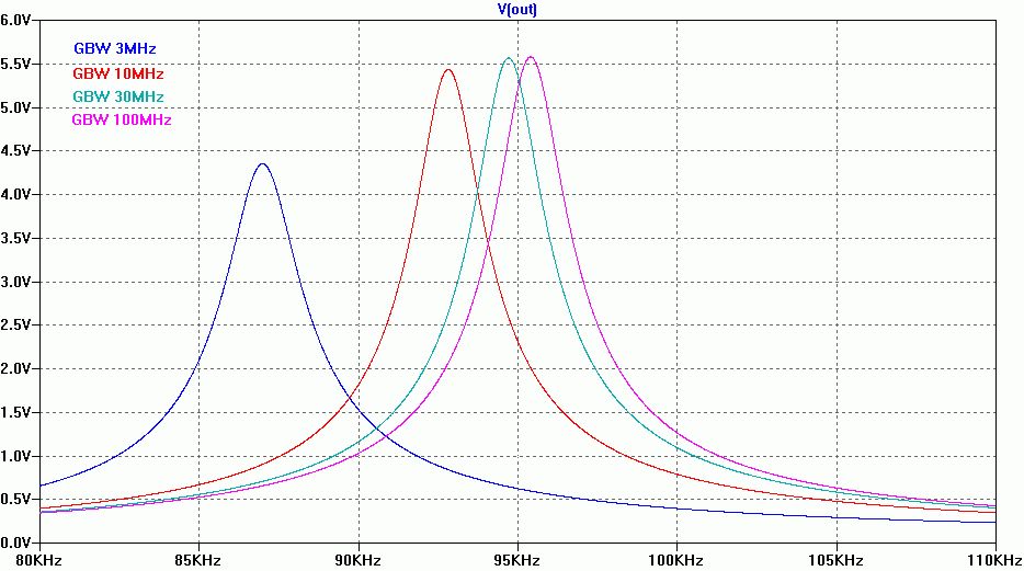

Dass die Mittenfrequenz in der Simulation nur etwa 88kHz beträgt, könnte
tatsächlich mit der begrenzten Bandbbreite der OpAmps zu tun haben. Die
Verstärkung stimmt trotzdem ganz gut überein.
@Yalu
Danke für die Formeln.
Im Bild sieht man den Einfluss des GBW, simuliert mit dem
UniversalOpamp2.

vielen Dank für eure Beiträge. Was mich bei der Simulation an meisten
wundert, ist dass die Verstärkung nicht stimmt.
Ok durch die geringe Bandbreite verschiebt sich die Grenzfrequenz
vielleicht etwas aber die Verstärkung müßte doch in etwa hinkommen.
Vielen Dank noch mal für eure Mühe
@Benjamin
Schau dir mal die Filterkurve mit dem TL084 an.
Bei 100kHz kommen da nur noch 0,4V(v=0,4) durch.
Du müsstest mit der Frequenz stimulieren bei der das Filter max.
Verstärkung hat. Übrigens mit LTspice simuliert.
