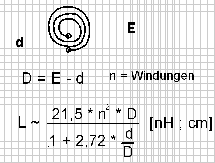

Bei "Nührmann" Das Große Werkbuch Elektronik Seite 616 oder 1190 im Band
2 ist solch ein Print mit 100nH dargestellt. Hab leider hier nichts zum
scannen. Die Berechnung ist nur sehr eingeschränkt möglich.
Besser zu Händeln ist ein Print in Form einer Schnecke. Siehe Anhang.
Marcus

Nicht simulieren, intergieren und dabei was lernen. Viel Induktivität
wird das Ding nicht haben, egal wie groß man es baut, soviel sein
verraten. Die Felder der gegenläufigen Ströme heben sich größtenteils
weg.
