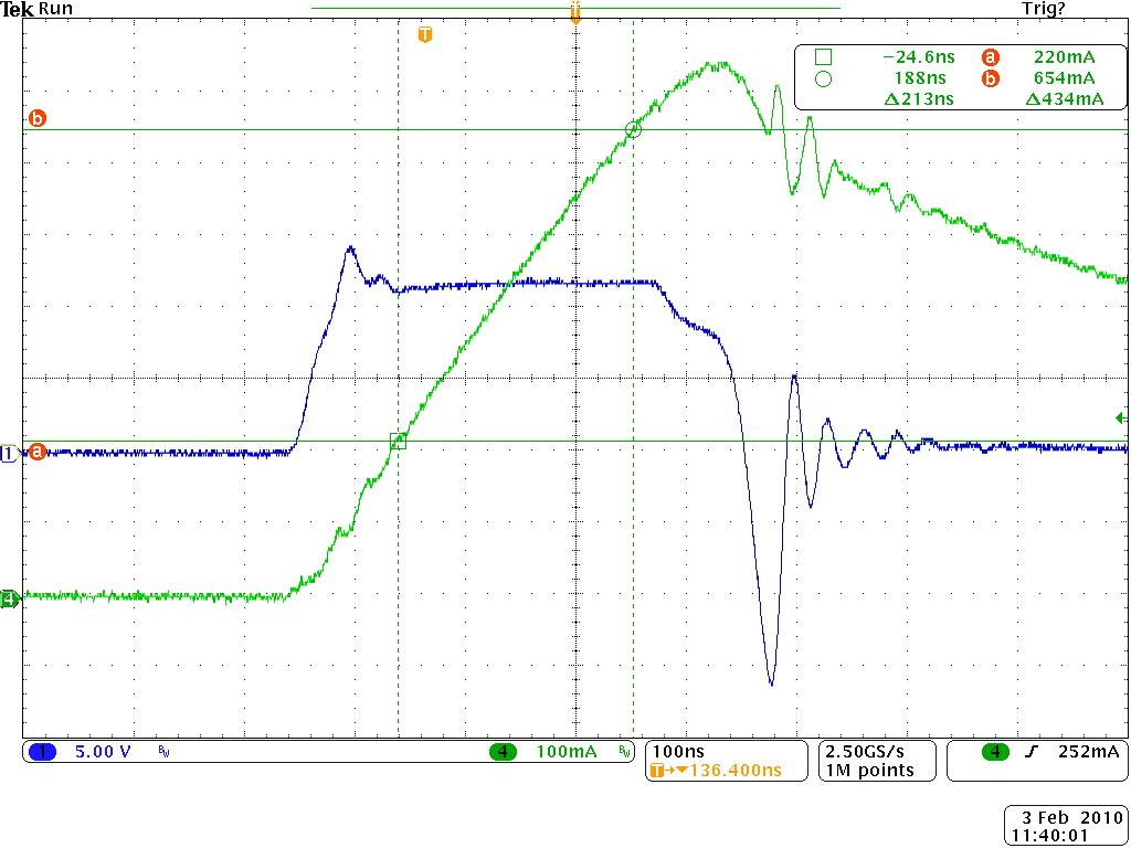

ich habe zur Messung von Strömen eine Rogowskispule gebaut, deren
Eigeninduktivität ich zu 3,8µH berechnet habe. Jetzt würde ich gerne die
Induktivität auch messen - dazu habe ich die Spule mit einer
Rechteckspannung beaufschlagt und den Stromanstieg in einem Zeitbereich
gemessen. Nach U = L*dI/dt müsste ich ja jetzt das L berechnen können.
Problem ist nur, dass die Spule einen extrem hohen Innenwiderstand von
6,4 Ohm  (mit Fluke gemessen) aufweist. Ich kann die Induktivität also
nicht mehr nur als Induktivität auffassen sondern muss einen Widerstand
ins Ersatzschaltbild machen. An diesem Widerstand fällt jetzt aber schon
ein beträchtlicher Teil der Spannung ab, das heißt das Ergebnis aus
obiger Messung wird verfälscht. Kann mir jemand sagen wie ich
formelmäßig den Widerstand berücksichtigen zur Berechnung der
Induktivität?
Hoffe ich hab niemanden verwirrt und freue mich über eure Antworten
Viele Grüße
Christian
PS: Obiges Oszi Bild zeigt ziemlich viel störungen, weil ich einen
Betriebspunkt versuchen wollte, an dem weniger Strom fließt damit
weniger spannnung am Innenwiderstand der Induktivität abfällt -
dementsprechend kurz ist die Messdauer und daher auch einige
Dreckeffekte zu erkennen....
von helmut (Gast)
Du kannst die Spule in Serie zu einem 10 Ohm Widerstand betreiben.
Die Spannung an dem Widerstand mit dem Oszi messen und den Strom
ermitteln.
(I = U/10). Am Ansteigenden Strom ist die Zeitkonstante leicht
abzulesen.
Beim Tau ist natürlich R = 16,4 Ohm zu berücksichtigen.
Oszi würde ich mit Tastkopf betreiben.

von Michael (Gast)
Kann man nicht über die E-Funktion an L ran kommen wenn R bekannt ist?
Es müsste doch sein, sofern mich mein Studiumswissen nicht ganz im Stich
lässt
i(t): Strom zum Zeitpunkt t
U0: Angelegte Spannung
R: Widerstand
t: Zeit
L: Induktivität
Also, einfach obige Gleichung nach L umstellen und ausrechnen. Oder ist
das nun zu blauäugig (klar, die parasitären Kapazitäten sind hierbei nun
erstmal vernachlässigt)?

von Michael (Gast)
Holger S. schrieb:
> oder  daraus folgend : Tau=L/R
Und woher nimmst du Tau? Aus der obigen Gleichung von mir und wenn ich
nicht allzu großzügig war beim Ablesen (war das ein Sprung von 0 auf
12V?) dann kommt da etwa 4.6 µH raus für die Spule. (dt=200ns, di=450mA,
R=6.4 Ohm, dU=12V).
Natürlich kann mans mit einem Schwingkreis wesentlich genauer messen,
wie Daniel grad schon schrieb.
von Holger S. (strabe)
klar, das Tau müsste man aus der Grafik abschätzen, oder ggf. noch was
länger den Strom aufzeichnen (um genauer zu schätzen )

>di/dt, allgemein bekannt ist, hier nun falsch sein soll. Wenn das mal
>einer Aufklären würde wäre ich auch geneigt zu glauben
Nein. So ist das auch nicht gemeint. Die e-Fkt ist die Lösung der DGL,
unter der Annahme eines (signifikanten) ohmschen Widerstandes und einer
konstanten Spannung über der Reihenschaltung.
Was ich in meinem Post von 09:22 meinte, ist, dass in Schulen das Ganze
so verdeutlicht wird, dass der Strom an der Spule immer e-förmig ist.
Und das ist nicht so.
Zumindest in der "normalen" ElektroNIK, wo es auch Signalformen
verschieden von Sinus gibt, ist die e-Fkt.-Lösung (ich sags mal so)
nicht das Mittel der Wahl.
Dort ist es meist so, dass die Spannung über L (welches als ausreichend
ideal angenommen wird) direkt den Stromanstieg bestimmt, der dadurch
dreieckförmig wird.
MEhr wollte ich damit nicht sagen.
von Michael (Gast)
Genau das ist nicht richtig, für die e-Funktion ist weder ein
signifikanter Widerstand nötig (das wurde ja jetzt oben schon bewiesen)
noch ist eine konstante Spannung Randbedingung, die Spannung darf auch
eine Funktion der Zeit sein hierbei.
