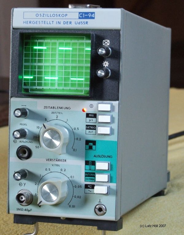

Habe am Wochenende versucht ein Oszilloskop C1-94 zu restaurieren.
Leider funktioniert es trotz einer Menge Kontaktspray und ausgetauschter
Elko's recht bescheiden.
Besonders störend ist der Drift des Y-Verstärkers und eine starke
Brummeinstreuung. Was kann man tun?

Hmm, ich erinnere mich, so ein Ding mal vor vielleicht 20 Jahren
besessen zu haben. Die Brummempfindlichkeit hatte mein Exemplar ab
initio. Verwendest du den mitgelieferten Tastkopf? Der war bei meinem
Gerät nämlich schlechter als ein selbstgebastelter Adapter auf
4mm-Buchsen. Mein Gerät hatte aber auch eine Art Diodenbuchse statt BNC
als Eingang. Außerdem meine ich mich daran zu erinnern, dass man den
Offset des Y-Verstärkers alle Nase lang nachstellen musste. Ich habe
ziemlich schnell statt des Russenoskar ein gebrauchtes HP-Oszilloskop in
Weinheim erstanden.
Blöde gefragt: Was willst Du mit dem Ding? Viel mehr als Tendenzometrie
kann man m.E. nämlich damit nicht machen.

von Egon (Gast)
So ein Quatsch.
Das kleine Ding funktioniert absolut perfekt bis ca. 10 MHz.
Die Tastköpfe sind gut und tun genau was sie sollen.
Anbei mal eine Anleitung wie man das Teil ein wenig aufwerten
kann wenn man das bekannte Problem mit der Drift hat das eine
bestimmte Generation von Geräten besaß.

Hallo! Ich habe heute einen C1-94 gefunden. Leider sind keine anderen
Zubehöre, Kabel und Stecker dazu. Es haengt also nur der zweipolige
Netzkabel heraus. Leider verstehe ich nicht viel davon, aber beim
Einschalten müsste doch ein Streifen oder ein Punkt auf der Anzeige
leuchten. Beim einschalten leuchtet das Laempchen über der
einschalttaste. Könnte mir jemand helfen ob das Ding defekt ist oder nur
ich dazu keine Ahnung habe? Dankeschön imvoraus für jede Hilfe
von Guido (Gast)
@ Gabor: Mal die taste GETRIG/AUT reindrücken, Helligkeit oben
rechts ganz aufdrehen und links unten den Regler mit dem auf-
ab-Pfeil durchdrehen.

Nicht zwingend.  Laut Schaltplan hat der C1-94 einen Umschalter, mit
dem man zwischen getriggertem und frei laufendem Betrieb schalten
kann.  Ich vermute, wenn er auf getriggert steht, dass er dann erst
los läuft, wenn ein passendes Eingangssignal anliegt.  Gemäß einem
Foto der Frontseite, was ich gefunden habe, sollte das der zweite
Schalter rechts unterhalb des Netzschalters sein.  Der muss
ausgeschaltet sein, wenn ich das richtig deute.
Außerdem muss natürlich die Helligkeit weit genug aufgedreht sein,
dass man überhaupt einen Strahl sieht.

Vielen Dank Guido, Jörg für die rasche Antwort, habe so gemacht wie Ihr
beschrieben habt, leider tut sich da gaarnix. Es muss was bestimmt
defekt sein :-( auf der Anzeige tut sich garnichts, weder ein Punk oder
noch was.

von Guido (Gast)
Sorry, Getrig/AUT muss draußen sein, nicht gedrückt. Habe gerade
mal probiert, mein erstes Oszi geht noch. :-) Bestimmt 18 Jahre
nicht mehr benutzt.
