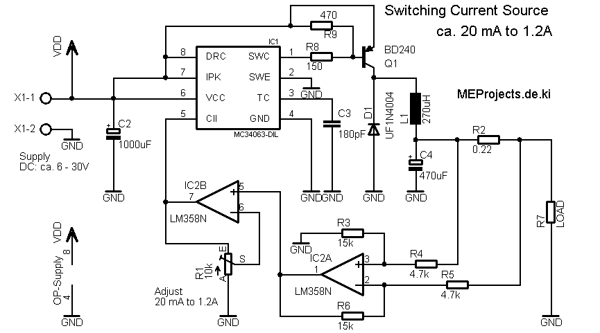

http://www.mikrocontroller.net/articles/Datei:Mc34063_constant_current_2.gif wäre die denn geeignet? wo kann ich dort den strom einstellen? (RX?) und welche spannung kommt denn da hinten raus - oder ist das im prinzip egal wegen den festgelegten 700mA PS: der Infineo ic ist ein linearregler, sprich er verheizt doch, bze der trasistir dran.

Tobik schrieb: > ist nett, aber so richtig hilft mir das nicht weiter, am bestern wäre > ein schltplan nach dem ich mich richten kann, zb mit diesem ic: MC34063 wo steht denn hier etwas von "gefallen"? hier steht nur, dass du nicht mal das datenblatt aufgemacht hast, da dort ein schaltplan, "nachdem du dich richten kannst", auf seite 1 steht. > ich weiß halt nicht ob entsprechende schaltungen für meine led geeignet dann lies das dateblatt vom lm3406 bis seite 1. da steht, dass er für deine leds geeignet ist. @mc34063: das ding is ne alte krücke, die langsam ist und nie dafür ausgelegt wurde. -> groß, ineffizient. die verrenkungen zur strommessung mit 2 zusätzlichen opamps sind zwar schön zum lernen, aber nix für eine zeitgemäße schaltung, die 10 mal gebaut werden soll.
So, wie ich Tobias verstanden habe, sucht er nach Ideen, wie er sein Projekt realisieren kann. Obige Schaltung kann auch mit einem OPV leicht realisiert werden, wenn der Differenzverstärker eine feste Verstärkung bekommt. Auch wenn der MC34063 ein alter IC ist, so ist er preislich unschlagbar und ein Feld-Wald-Wiesen OPV ebenso. Kostenpunkt der beiden ICs liegt also bei unter 50 Cent, des Aufbau mit geschätzen 2 Euro also recht günstig. Anstatt des PNP kann auch ein P-FET eingesetzt werden (wenns scheh mocht). Ein Kühlkörper ist bei beiden nicht notwendig. Die Transe wird gerade mal handwarm im gesamten Leistungsbereich. Ach ja, obige Schlatung wurde von mir eigentlich entworfen, um Akkus zu laden, und verschiedene Ladeverfahren auszuprobieren -deswegen diese High-Side geschichte.
