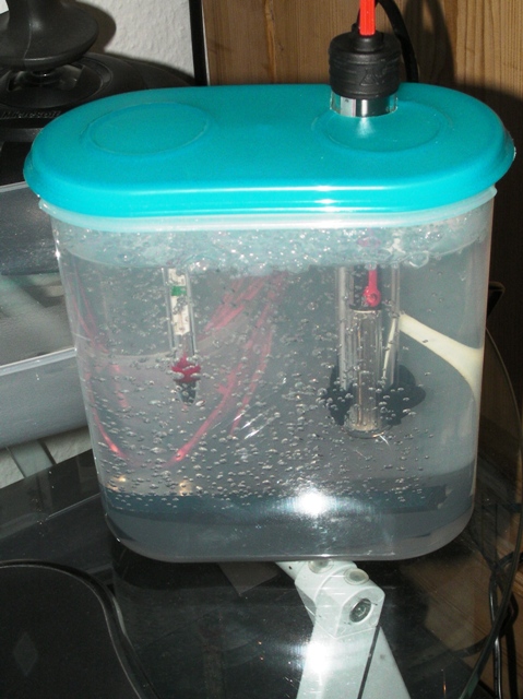

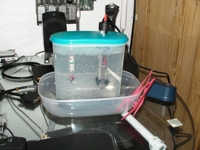

von Sven B. (alterswede)
Also eine Aquariumheizung kann man wohl nur empfehlen.
In meiner 2,99 € Tupperdose hängt eine kleine billige Aquariumheizung
für 9,99 €. Modifiziert liefert die konstant eine Temperatur von genau
45 Grad.
Für die Durchwirbelung sorgt ein kleine Membranpumpe für 6,49 €, ein 16
cm Keramik-Sprudelstein für 2,49 € und Silikonschlauch mit
Rückschlagventil für 3,49 €.
Fixiert habe ich den Sprudelstein auf dem Boden mit einer
Kunststoffblende, die ich aus einer alten CD-Hülle gedremelt habe.
Die Platine wird zum Ätzen einfach mit Plastik-Pinzetten auf den
Sprudelstein aufgesetzt.
Funktioniert perfekt... ;-)

Sven, wie hast Du den Heizstab abgeändert?
Ließ sich die flexible Vergussmasse problemlos entfernen und wieder
dicht draufsetzen ohne das Glasrohr zu beschädigen?
Hast Du den Anschlag vom Thermostat einfach entfernt und weiter gedreht?
Wie hast Du es gemacht Dieter?
Gruss
Alex
Die 'Vergussmasse' ist im Prinzip so eine Art Gummistopfen. Diesen kann
man durch vorsichtiges Ziehen am Kabel lösen und dann ganz heraus
ziehen.
Die Modifikation selbst geschieht durch Entfernen des Anschlags am
rot/schwarzen Plastik-Zylinder. Danach kann man die Einstellschraube um
einige Umdrehungen weiter drehen. Bei mir reichten etwa 2 oder 3 weitere
Umdrehungen, um die 45 Grad zu bekommen.
Einsetzen geschieht in umgekehrter Reihenfolge und so fest und dicht wie
original. Ohne jegliche Beschädigung.

von Alexander B. (alex-bd)
Guten Abend!
Vielen Dank Sven!
Die Beschreibung ist perfekt.
Werde dies in zwei drei Wochen genauso machen.
Denn der Heizstab den ich dafür vorgesehen habe sieht identisch aus.
Habe die Küvettenbreite mit ein bisschen Luft zu den Kanten an dessen
Durchmesser angepasst - mal sehen, die 300Watt werden doch so ihre
1/4 Stunde brauchen...
Dankbarer Gruss
Alex
