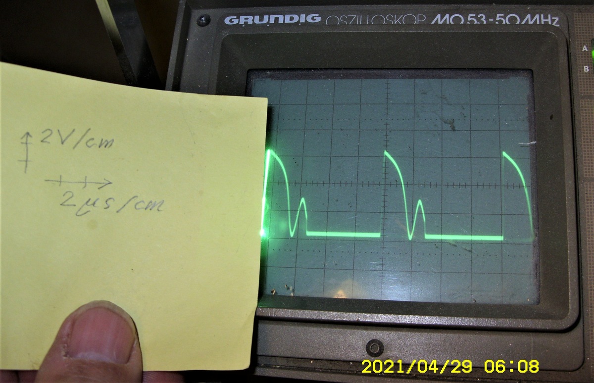

von Thomas R. (tinman) Benutzerseite
Micha K. schrieb:
>> Auch eine 650 nm LED kann schon bei 1,5 V
>> schwach leuchten, da ist dann aber auch ungefähr Schluß.
> Denkste? Sicher sind die Energieniveaus etwas unscharf - vor allem bei
> Halbleitern - aber im Größenbereich von einigen 100 mV? Außerdem erhält
> man nach obiger Beziehung dann auch eine andere Wellenlänge. Für 650 nm
> sind rein rechnerisch 1,9 V nötig. Oder andersrum: Mit 1,5 V kommt man
> auf ca. 830 nm - was i.d.R. nicht mehr wahrzunehmen ist.
> (Ich lass mich allerdings von Klügeren überstimmen :-)
siehe bild, die LED leuchtet beim 1.49475V (gerät mit 0.0035%
genaugkeit).

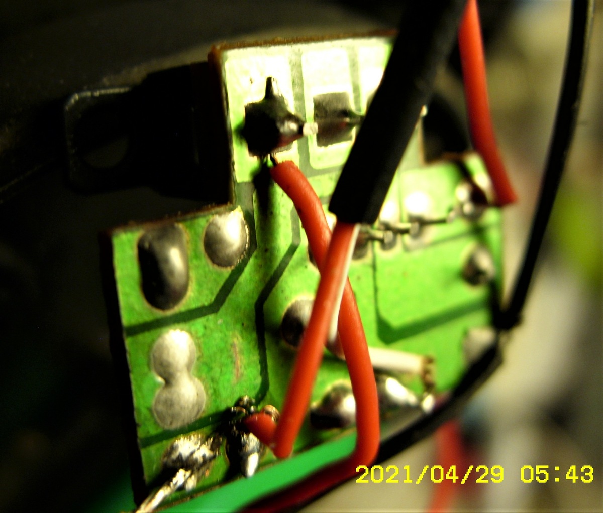

ganz simple Schaltung aus einem einfachen Schalter, einem Transistor und
einem Widerstand drin Siehe Foto und das soll eine gelbe LED, die doch
mindestens 2,2 V braucht zum Leuchten bringen. Und dann messe ich noch
mit meinem Gleichstrominstrument die Spannung an der leuchtenden(!) LED
zu knapp 1,3 V (siehe Foto) - was die Spannung des geladenen Akkus sein
mag!  Bei allem Respekt für die Beiträge, die zu Recht die wenig
bekannte Tatsache, dass LEDs in sehr sehr  begrenztem Maße auch als
Wärmepumpe funktionieren können und mit weniger Spannung als der
minimalen Photonenenergie entspricht auch schon "etwas" leuchten können
- so gehts doch nicht. Also das Gehäuse nochmals aufgeschraubt und die
Schaltung genauer angesehen und ein Oszilloskop drangehängt:
und siehe, Da waren kurze Pulse mit einer Periodenfrequenz von etwa 90
kHz die bis zu 4 V hoch waren und evtl auch eine bleue LED zum Leuchten
bringen konnten. Der Mittelwert der Spannung, den das
Gleichstrommultimeter maß, entsprach mehr zufällig der Spannung des
Akkus, was leicht auf die falsche Fährte lockt, dass der
Spannungswandler in der Led drin sein müsste, was nicht so einfach geht
und hier eine völlig überzogene knifflige (teure) Aufgabe wäre.  Und
hätte ich die Schaltung genauer angesehen: Der "Transistor" enpuppte
sich als ein offensichtlich raffinierter kleiner IC mit vier Anschlüssen
und der Widerstand als, wenn ich den Farcode richtig ablese, mit rot rot
schwarz silber als eine Induktivität mit 22µH.
Alles klärt sich bei genauem Hinsehen auf!
von H. H. (Gast)
Rai schrieb:
> war nur eine
Der "Transistor" ist ein IC, ein Schaltregler, und der "Widerstand" ist
eine Speicherdrossel. Zusammen ist es ein Aufwärtsschaltregler.
Häufig verbaut wird der QX5252.
https://file.pcbway.com/websponsor/18/12/17/221451867.png
Ein anderer populärer Chip ist der YX8018. Hier hat einer viel Spass
damit:
https://ez.analog.com/adieducation/university-program/b/blogs/posts/hacking-an-led-solar-garden-light
Es gibt sogar Leute, die mit dem Dings einen stromsparenden Controller,
wie z.B. die MSP430 Serie aus einer 1,5V Zelle damit speisen.
von Icke ®. (49636b65)
Ein PR4401 ist genau für solche Zwecke gedacht, arbeitet bis 0,9V
herunter, ist winzig und benötigt (neben der LED) nur eine Induktivität
als externes Bauteil:
https://www.prema.com/images/downloads/Datenblatt_PR4401_PR4402.pdf
