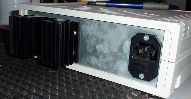

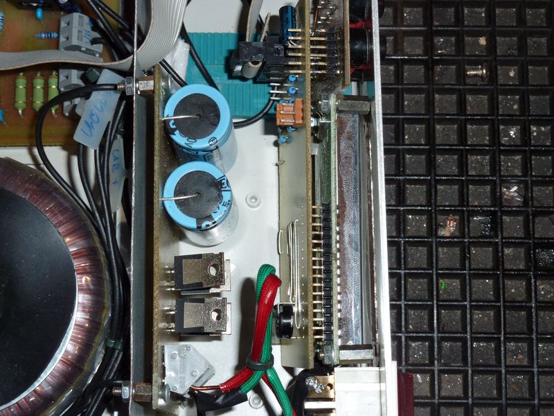

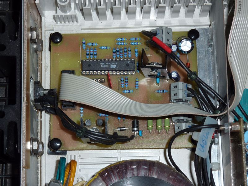

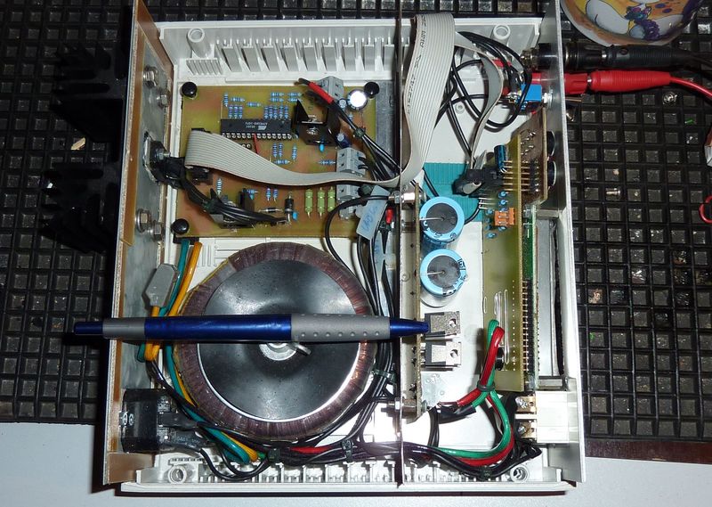

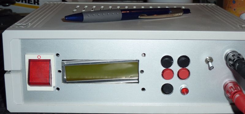

Ich habe mal ein paar Bilder von meinem Netzteil ala Guido Socher
angehängt. Wie gesagt kein Meisterstück, momentan nicht funktionstüchtig
da runtergefallen und die Platine habe ich selbst geroutet und geätzt.
Aber mir gefällt die Größe klein und kompakt.
Mir persönlich sind die 19" Netzteile im Hobbybereich leider zu groß.
Wenn man es potentialfrei aufbaut kann man auch 2 Netzteile aufbauen und
die Spannungen oder Ströme je nachdem wie man es braucht verdoppeln.
Auch würde ich zukünftig nicht die Regelung über die selben Windungen
wie den Ausgang betreiben. Die Knöpfe zum Einstellen der
Ausgangsspannung würde ich durch einen Inkrementalgeber (fein/grob
Umschaltung durch Druck auf Geber) ersetzen.
Sascha
