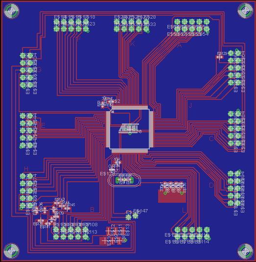

ich Habe mir Neulich Bei Reichelt ein ATmega-1280v  Bestellt,
nun hab ich mir auch die passende Platine dazu Entwickelt nun bin ich
mir nicht sicher ob alles Okay Ist ? bin noch Nicht Lange Dabei Mein
Eigenen Platinen zu machen Daher bin ich mir nicht ganz Sicher .
Ich wollt Auserdem noch eure Meinung zur Platine hören .
MfG
BenBenBen
Ps. wen Rechtschreibfehler Drin sind dürft ihr sie Ruhig Behalten !^^

Mach mal nen Export als Bild und stell den hierrein... dann haben auch
die Nicht-Eagle-Benutzer die Möglichkeit das Layout zu prüfen... und ein
Bild ist einfacher zum ansehen
Du solltest auf alle Fälle die 45°-Winkel bei den Leiterbahnen
verwenden.
Unter dem Quarz hast du ein Via direkt auf die Pads gesetzt... kann man
machen ist aber net so toll. Den Quarz kannste auch noch näher an den
COntroller bringen
Allgemein kannste die Platine noch viel kleiner machen.

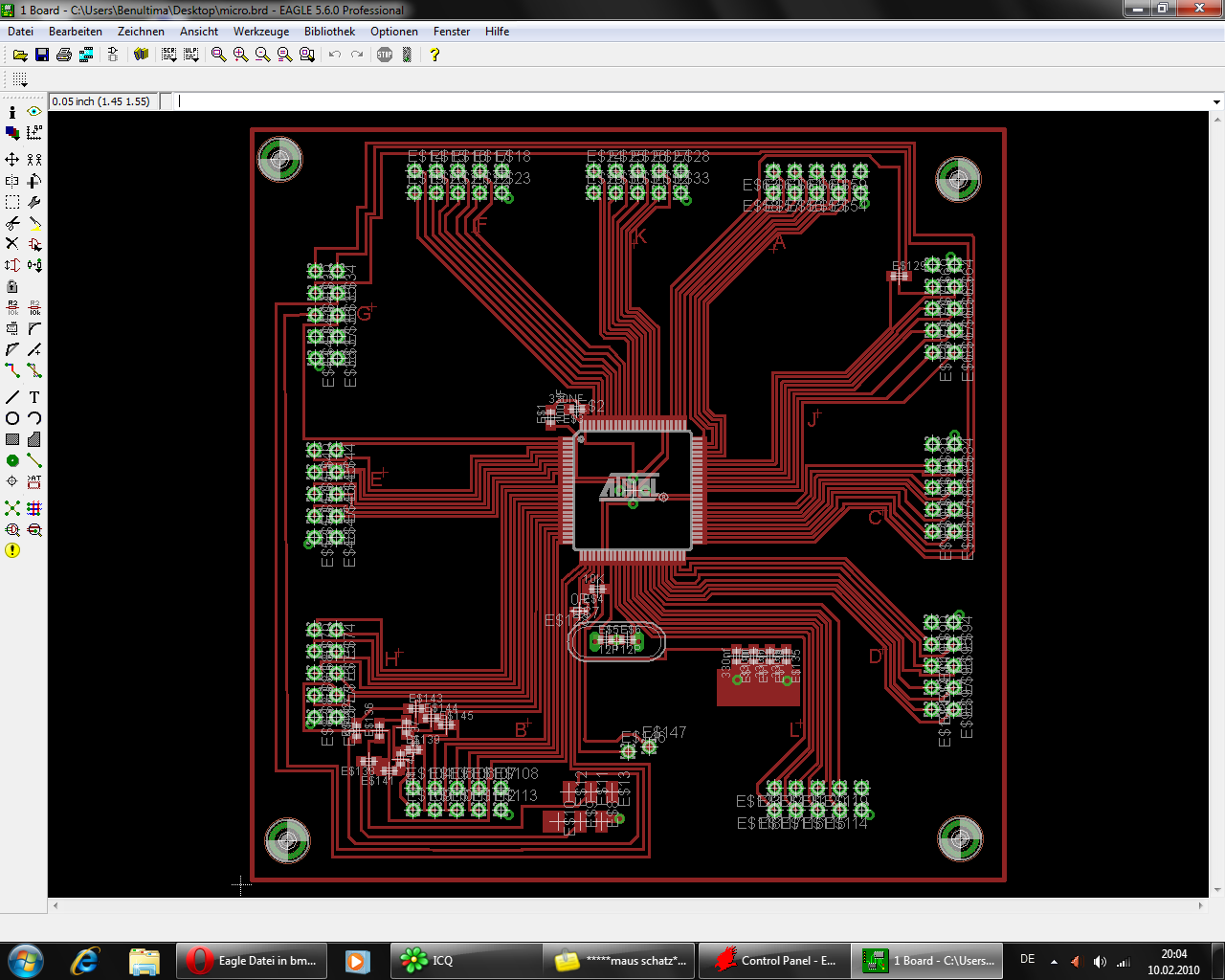

von BenBenBen (Gast)
Mir Ging´s Bei der Platinen Nicht Um die Größe Sonder um die
Funktionalität.
Hab im Anhang Nochmal die Datei als Bild Eingefügt

Hab Noch was Vergessen zu Erwähnen die 0603-teile Links in der Ecke Sind
alles 0r Wiederstände , Die Pins sind für Wannenstecker gedacht und die
Platinen ist Doppel Seitig und der Quarz Wird durch den Boden Gesteckt ,
so Jetzt hab ich alles glaub ich mal ^^

Funktioniern wird die Platine schon, wenn der Schaltplan geht... Es geht
hier ja um kein HF und um keine extrem hohen Ströme.
Aber viele LEitungen kannste noch kürzer legen... und optisch durch die
45 Grad Winkel verbessern... schau dir mal Platienen aus irgendeinem
Gerät an.
Du kannst das Layout übrigens als Bild exportieren, indem du über Datei
-> Exportieren... -> Image gehst
So Hab mal bisschen was Geändert und die Export Funktion Gefunden ;) ^^

Möchtest du die Platine selber ätzen oder fertigen lassen?
Wenn du es selber machen willst solltest du Stiftleisten nehmen die
einreihig sind, das vereinfacht den Verlegeaufwand der Leitungen und es
müssen keine Leitungen zwischen Pins verlegt werden.
Solch eine Platine könnte man dann auch erst mal selber ätzen und
mögliche Unzulänglichkeiten herausfinden bevor man sein Layout
professionell ätzen lässt.
Das Polygon welches du drumrum gezogen hast ist doch Masse?
Die Leiterzüge solltest du im 45 Grad Winkel knicken, nicht im 90 Grad
Winkel. Dadurch sind die Leiterbahnen auch kürzer und sie sehen besser
aus.
Die Bildgröße beim 2. Bild ist zu gering, stelle die Auflösung mal auf
600 oder höher.

So ,
jetzt hab  ich mal die Ganze Platine Überarbeiten hat ein bisschen
gedauert aber es hat geklappt ,
ich werde sie selber ätzen und zwar bei der Firma wo ich Arbeite
dort ist es mir möglich Leitungen min. 0,18 mm zu machen meine sin 2,3mm
dick hab alles im 0,25 mm Raster Gearbeitet deswegen denke ich das da
Zwischen den Pins des Wannensteckers kein Problem sein.

1.) Wo sind die Entkoppelkondensatoren, ich sehe da nur einen.
2.) Entweder ich habe Tomaten auf den Augen oder Quarz hat keine Kondis.
3.) Was sollen die Durchkontaktierungen an den Pads von Buchsenleisten ?
4.) Die 90Grad Winkel tun wirklich in den Augen weh, mach die einfach in
45Grad, dann wirkt das gleich viel schöner.

Der fubu1000 ist zwar ein Miesmacher aber er hat schon recht.
An den 90 Grad Leitungen werden die Signale reflektiert und krabbeln
zurück, das sieht man dann auf dem Oszi, sieht furchtbar aus.
Die Leitungen sind keine 2.3mm dick, eher 0.3mm.
Die Leitungen sind auch zu dicht zusammen, du hast da mehr Spielraum
besonders wenn du von den Pins des Controllers weg gehst und dann die
Bahnen im 45 Grad Winkel weggehen lässt.
Die sind in SMD zwischen den Pins ist auch die Masseleitung.

Nochmal naja. Bei den Frequenzen (<=20Mhz) sollten noch keine
Reflektionen grossartig auftreten bei 90 Grad Winkeln.

Vorsicht mit den Vias unter dem ATMega, die Brücken(?) wirste wohl nicht
löten können, sonst passt das IC nicht mehr drauf.
