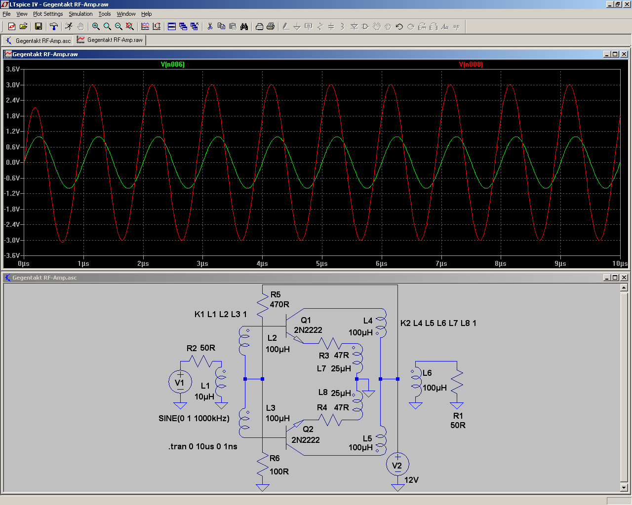

Ralph Berres schrieb: > In den UKW Berichten hat einer mal eine Bauanleitung für einen > großsignalfesten Gegentaktvorverstärker für das Kurzwellenband > veröffentlicht, das wäre vermutlich genau das was du suchst. > > Wenn dich das wirklich interessiert müßte ich mal raussuchen in welchem > Heft das stand, vielleicht kann man das Heft ja noch beziehen. Das interessiert mich wirklich, und die 133 Leute die bis jetzt die Datei *Gegentakt-RF-Amp.PNG* runtergeladen haben, wahrscheinlich auch... :-)

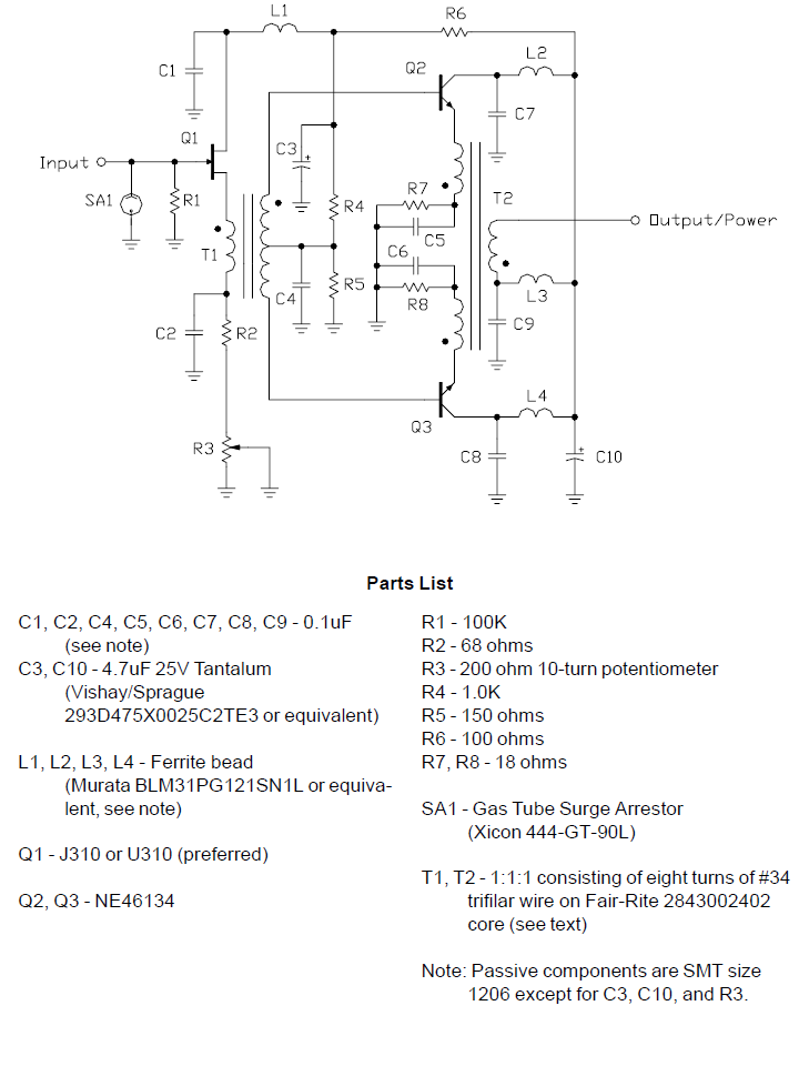

Ralph Berres schrieb: > Der Gegentaktverstärker ist in den UKW Berichten 1/95 beschrieben, ist > allerdings keine Bauanleitung als sólches wohl aber eine > Gegenüberstellung > Eintakt / Gegentaktvorverstärker mit entsprechenden Spektrogramme. Habe leider die UKW-Berichte nicht, gibt's bei uns auch nicht in der Stadtbibliothek. Du kannst die nicht zufällig scannen und hier posten? Habe dieses hier bei Chris Trask gefunden: 1. Wenn man eine Spannungsverstärkung wünscht dann über das Übersetzungsverhältnis der Transformatoren. 2. Müsste man mal simulieren, habe Angst, das es schwingt! Die Collectorschaltung kann das gut ;-)

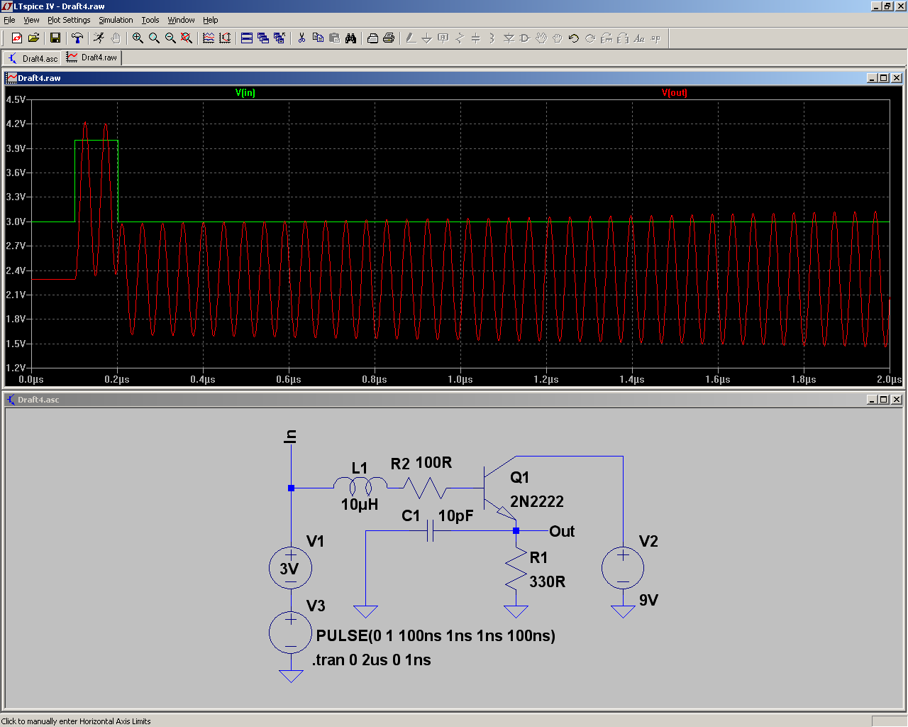

Abdul K. schrieb: > Die Schaltungstechnik von Trask ist gerade was die Schwingneigung > angeht, sehr tolerant. Verstärker und Oszillatoren liegen bei Transistoren in Collectorschaltung manchmal sehr dicht beieinander! Diese Schaltung, ein ganz bischen anders dimensioniert, und es ist ein stabiler Verstärker. In der vorliegenden Dimensionierung ist es ein Oszillator, der allerdings einen kleinen Ruck braucht, um anzuschwingen...
Interessant. Habe gleich mal f0= approx. f(L1,C1) ausgerechnet. Durch die Spule hast du die Basis entkoppelt und die hat dann nur noch den DC-Arbeitspunkt als Vorgabe. C1 ist nichts anderes als die Ausgangslast! Ich würde die Sache einfach mal stur nach Trask aufbauen und sehen was passiert. Im Übrigen ist er per email gut erreichbar und sehr kompetent. Ist allerdings im Umgang etwas schwierig.
