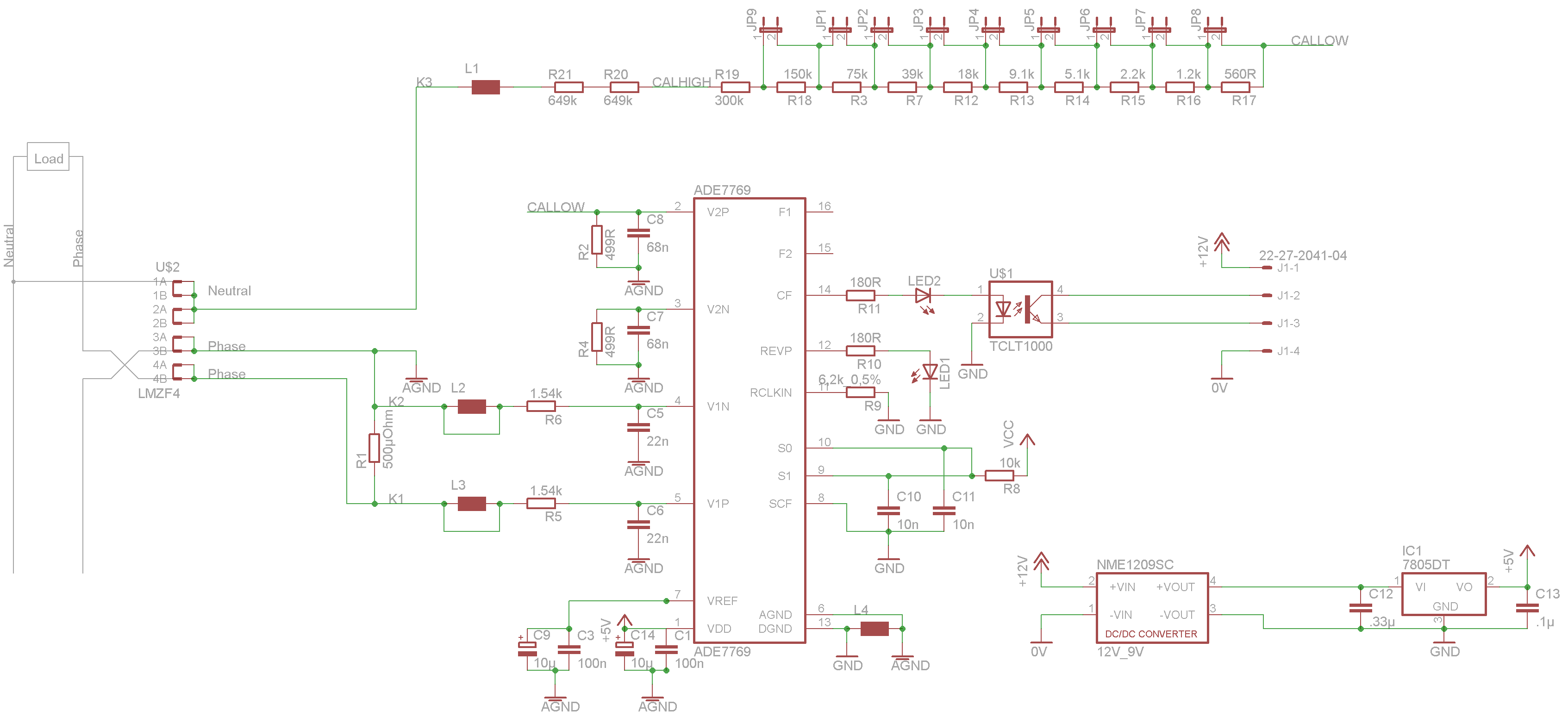

mein neues Projekt wird ein Energy Meter für Lasten am 230V-Netz mit
besagtem ADE7769
(http://www.analog.com/static/imported-files/data_sheets/ADE7769.pdf).
Der IC bietet zwei differentielle Eingänge für die
Strom/Spannungsmessung. Er hat einen Frequenzausgang, die Frequenz ist
proportional zur Wirkleistung.
Mir geht es erstmal nur um den Aufbau der Grundschaltung (Messung,
Spannungsversorgung, Beschaltung des IC). Habe es trotzdem mal in dieses
Forum gepackt, da das Interface zum Atmel (vielleicht auch CPLD), der
die Impulse in eine Wirkleistung / Energie umrechnet und auf einem
Display ausgibt, später noch dazukommt.

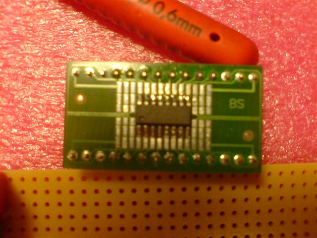

Das ganze würde ich am liebsten in THT realisieren, da ich mich nicht
gut im Leiterplattendesign auskenne. Der Chip kommt im SOIC16 Package
daher, eine Adapterplatine habe ich schon im Visier.
Die Strommessung soll mit einem Shunt realisiert werden. Die
Spannungsmessung erfolgt per Spannungsteiler. Die Spannungsversorgung
für den Chip wird aus der Netzspannung mittels Spannungsteiler und
LM78L05 gebastelt.
Zur Auswahl des Shunts:
AD schreibt im Datenblatt, dass am Strommesseingang weniger als +-30mV
anliegen sollten. Das heisst ein 60mV/60A Shunt reicht auf jeden Fall
aus, um bis 30A Spitze messen zu können. Die Verlustleistung wäre auch
noch im Rahmen des Erträglichen: P=30^2*0.001=0.9W
Hab ich das richtig verstanden?
Freue mich auf Anregungen und Vorschläge.
Danke
MFG Eddie
Post Scriptum: Microchip hat mit dem MCP3905 einen ähnlichen IC, im
zugehörigen Reference Design User
Guide(http://www.microchip.com/Microchip.WWW.SecureSoftwareList/secsoftwaredownload.aspx?device=en024091&lang=en&ReturnURL=http://www.microchip.com/stellent/idcplg?IdcService=SS_GET_PAGE&nodeId=1406&dDocName=en024091#)
wird haargenau die gleiche Schaltung verwendet, wie in der
AN679(http://www.analog.com/static/imported-files/application_notes/81462932AN679_a.pdf)
von AD fragt sich nur wer hier von wem abgekupfert hat?

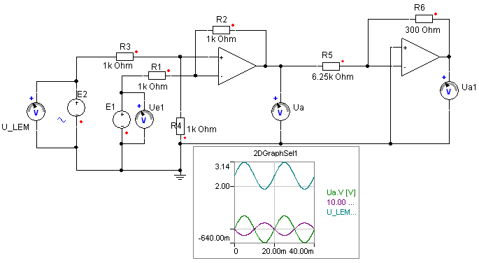

von Zipp (Gast)
Ein subtrahierer aus einem OpAmp plus 4 Widerstaende kann das.
von Eddie K. (etstudent)
Liege ich richtig in der Annahme, dass ich die Verstärkung auf
30mV/0,625V setzen und den invertierenden Eingang des OpAmps auf Gnd
ziehen muss?
Ich frage nur, weil ich habe mich noch nicht so ausführlich mit
Verstärkern beschäftigt habe.

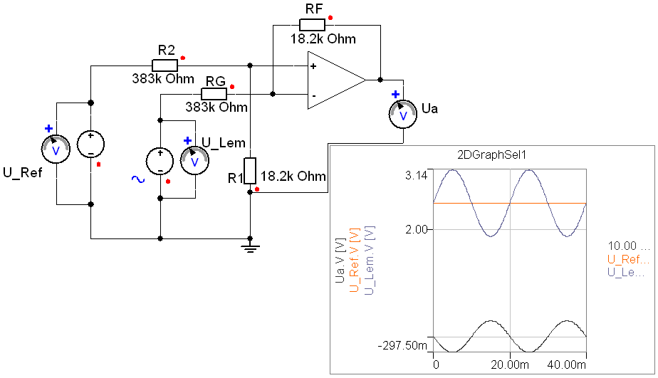

Habe das ganze mal simuliert.
Das Problem ist, dass ich es nicht schaffe, das ganze in einer Stufe
unterzubringen.
Zuerst werden die 2.5V abgezogen, anschließend wird die Spannung mit
einem invertierenden Verstärker auf +-30mV gelegt. Leider ist da auch
noch die Negation drin.
Hat jemand einen Vorschlag, wie ich das in einer Stufe schaffe.
Danke

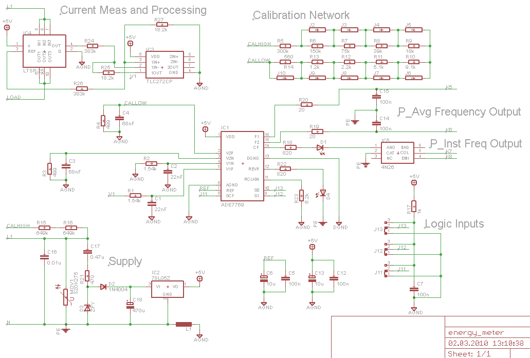

Matthias Lipinsky schrieb:
> Posts folgen abends.
Hab ich irgendwie nicht gefunden, kannst du mal den Link dazu posten,
oder hast du das ganze vergessen?

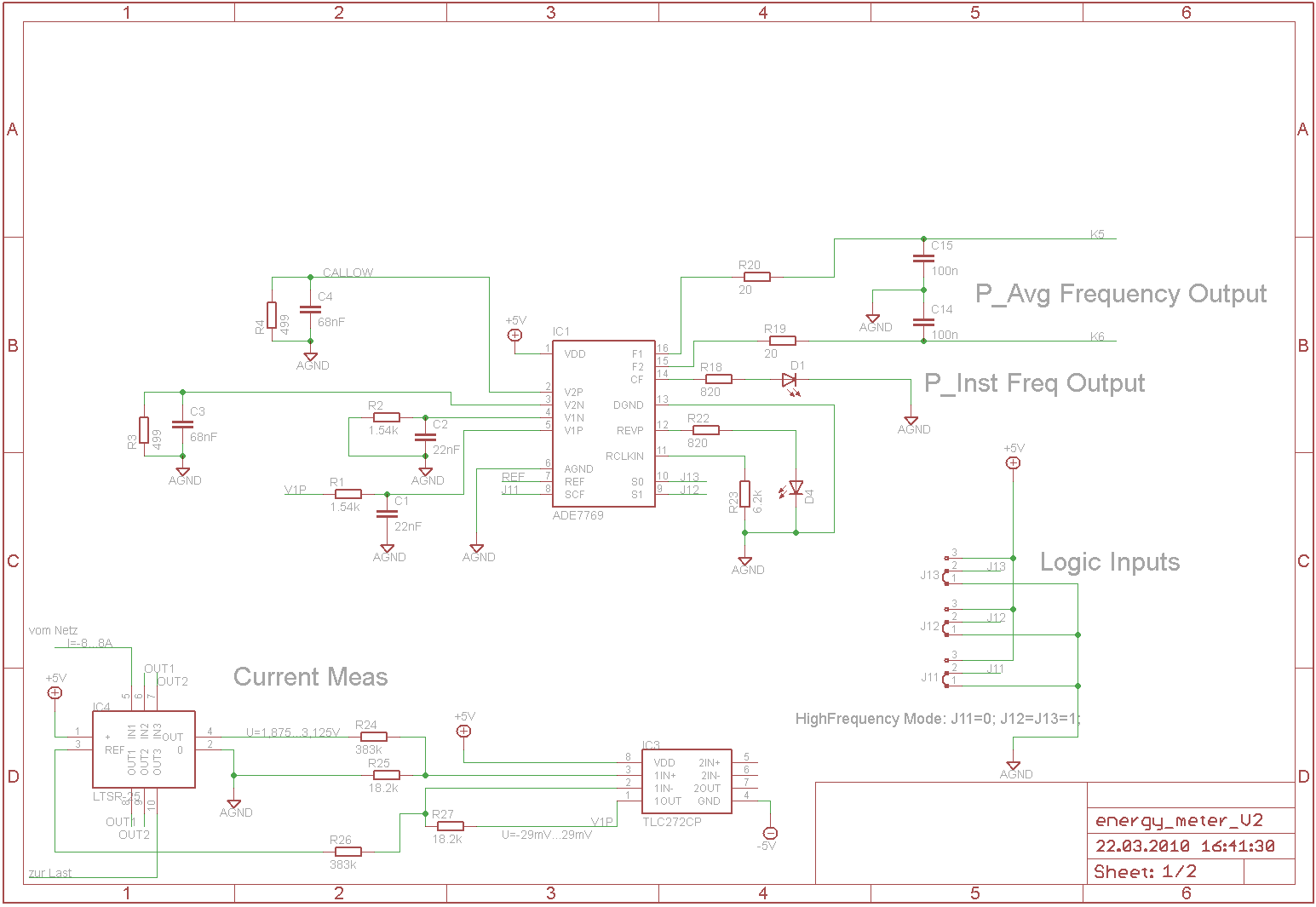

Habe mittlerweile viel gelesen, und bin mit Hilfe des PDFs "Opamps for
Everyone" von Ron Mancini auf beigefügte Schaltung gekommen.
Damit wird nun der Offset von 2.5V und die Abschwächung des Signals auf
max. +-30mV in einer Stufe realisiert. Die 2.5V für die Verschiebung
werde ich wohl aus dem LEM-Wandler nehmen. Da gibts ein Modell mit
REF-Pin (LTSR-xx).
Jetzt stellt sich mir nur noch die Frage, welcher Opamp am besten
geeignet ist, für so eine Sache. Am liebsten wäre mir einer mit VS=5V
Single Supply, da ich die eh schon für den ADE7769 habe.
Die Frage ist auch, ob ein Rail-to-Rail Verstärker benötigt wird, wenn
man von den 5V 1,5V Reserve abzieht ist man ja bei einem normalen schon
fast an der Grenze bei 3,125V Eingangspannung.
Kann mir jemand vielleicht einen OpAmp aus dem Stegreif nennen, der für
die Anforderung ungefähr passen könnte (RailToRail, 5VDC SingleSupply,
kleiner Offset). Das Ausgangssignal wird einem 16-bit SigmaDelta
AD-Wandler mit 450kHz Sampling-Rate zugeführt.
Vielen Dank

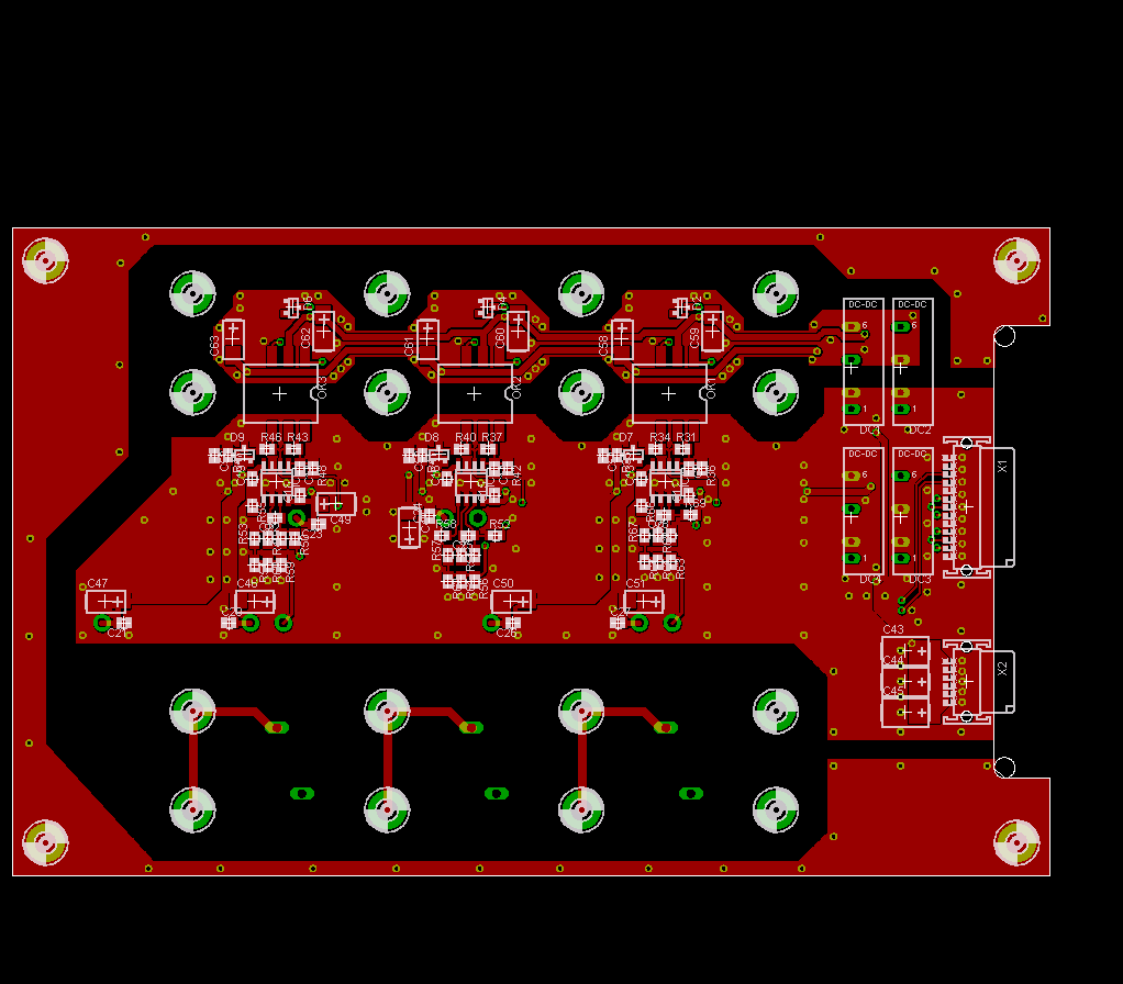

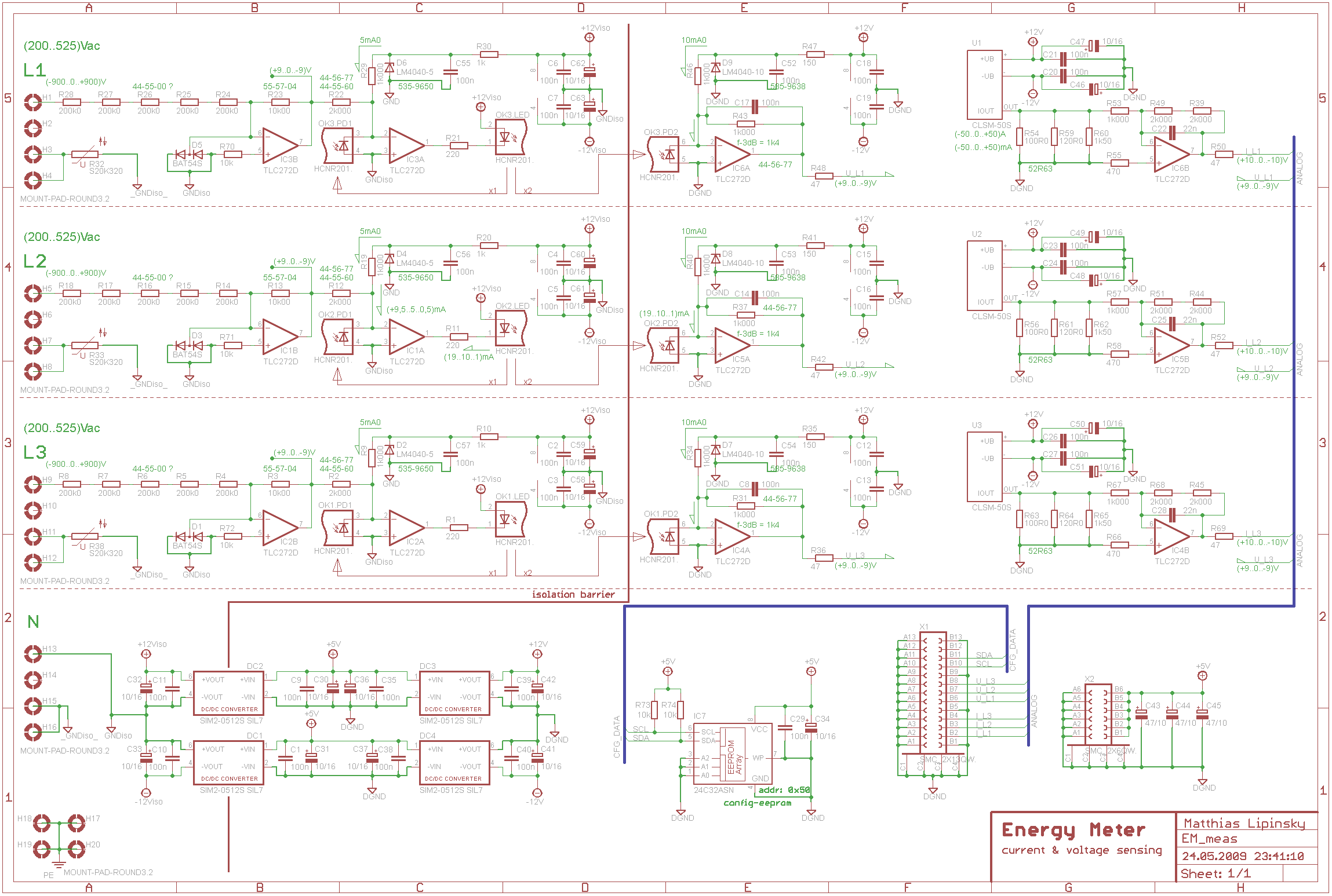

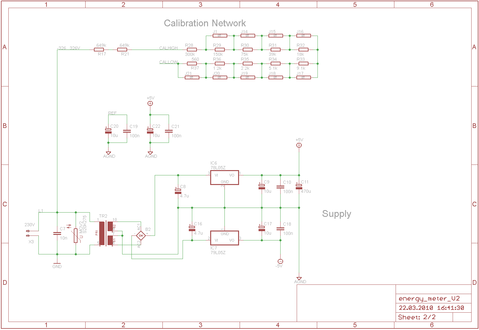

von Matthias L. (Gast)
Hey.. Das hatte ich auch ganz vergessen. Aber die automatische
Emailbenachrichtigun hat funktioniert.
Also hier die Posts:
- Schaltplan des Teils der Messung,
- Oberseite,
- Unterseite.
Über das Layout bin ich noch nicht rausgekommen...

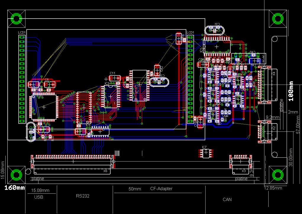

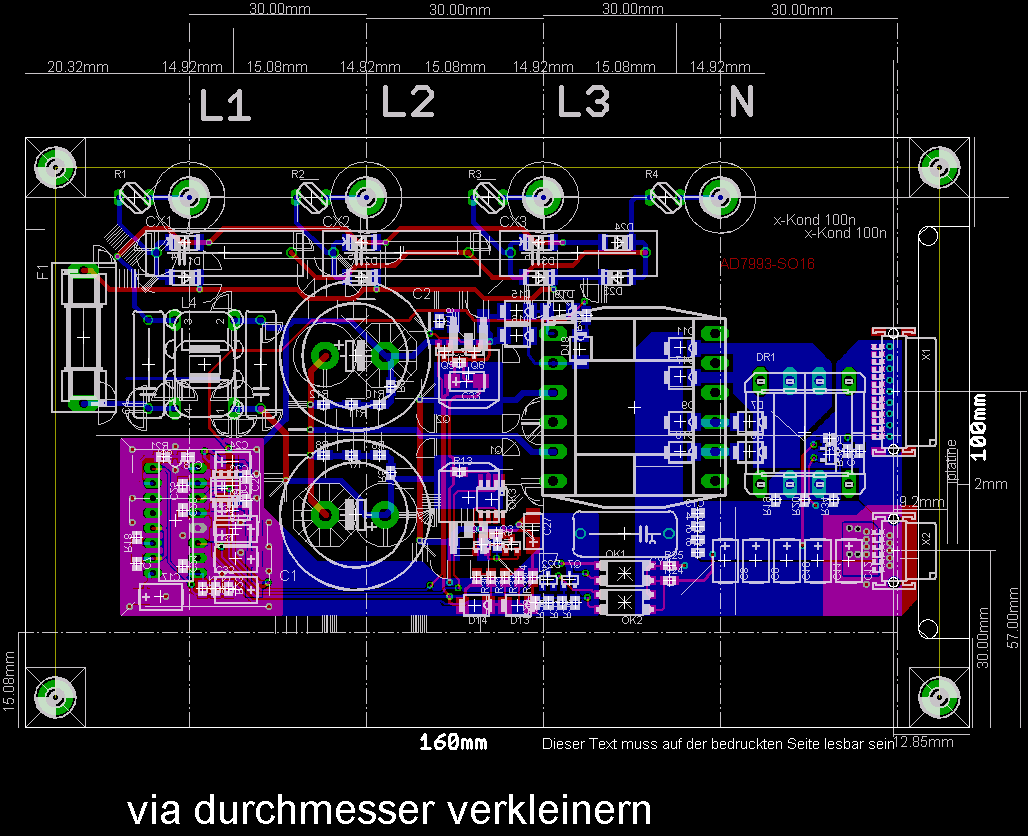

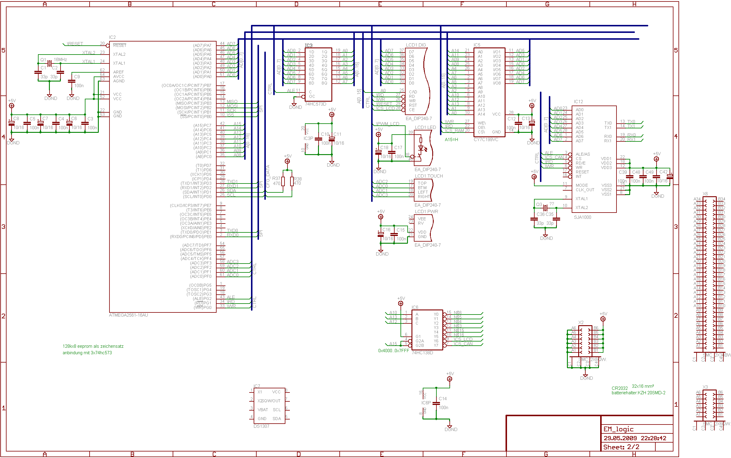

Hier mal die weiteren Ansätze:
energy_meter_logic:
  Das soll mal die Platine mit dem LCD und dem µC werden.
energy_meter_supply:
  Die Versorgung wird natürlich von der zu messenden Spannung genommen.
Der Aufbau soll Sandwichbauweise sein:
########################################### =#     (meas)
########################################### =#   (supply)
########################################### =#   (logic)
Die Verbindung soll eine Art Busplatine am Rand sein. Deshalb auch die
Einsparung in den Platinen rechts. Sowie die Erni-SMC-Steckverbinder:
X1: Daten (U,I) und I2C
X2: 5V und GND

Mit Touch. Ist schon vorhanden. Aber wenn du nen ARM verbauen möchstest,
könnte man auch über Farbdisplay nachdenken.
>Du willst ja 3 Phasen messen.
Das möchste ich auch so beibehalten.

Ich habe das Ganze als Art Messgerät geplant. Kann ruhig etwas genauer
sein.
Von der Herstellung der ersten Platine (meas) hindert mich nur, das ich
(noch) nicht sicher bin, ob die Schaltung um den HCNR201 funktioniert.

Soll das ein kommerzielles Gerät werden? Bei den Features ist es für
Hausgebrauch eigentlich oversized. Was hast du damit vor?
Ich würd das dazwischen einordnen. Nur um den Strom einer ESL zu messen,
ist das nicht gedacht. Als ich die Idee hatte, gab es schon einige
"Ereignisse" im Beruf. Deshalb die Punkte Drehstrom und Loggen.

Mich würde interessieren, wieso du bei der Strommessung zuerst auf +-10V
skalierst und in einem zweiten Schritt auf +-0,5V? Hat das Vorteile
gegenüber einer einstufigen Lösung, bei der man gleich auf +-0,5V geht?

>Wahrscheinlich bräuchte man da einen DSP, oder?
Das sollte auch mit nem µC gehen, zur Not nicht in Echtzeit.
> Strommessung zuerst auf +-10V skalierst und in einem zweiten Schritt auf
>+-0,5V?
Meine Idee war, diese 0..+/-10V als Standartsignal (für ein Oszi)
unabhängig zur Verfügung zu stellen.
>Er verwendet doch die CLSM-50S Stromwandler.
Die sind galvanisch getrennt.

von Spice (Gast)
Ich verfolge mit interesse diesen Thread, aber verstehe nicht genau, was
in dem Schaltplan PowerSupply mit dem SG3525 gemacht wird. Klar erstmal
eine PWM, aber wofür genau? Und ist die Strommessung mittels Ina138
dafür da, um den Eigenverbrauch der Elektronik zu ermitteln?
Würde mich freuen, wenn das jemand genauer beschreiben könnte...
Gruß Spice

@ Matthias Lipinsky
Die Lösung finde ich schon super, wollte nur mögliche Phasenfehler
zwischen Strom und Spannung zu bedenken geben, da im Signalpfad doch
einge OP's mit Integralanteil (C im Gegenkopplungszweig) vorhanden sind.
Die Signalpfade für Ströme und Spannungen sind zwar für jede Phase
identisch, aber wie sieht das zwischen Strom- und Spannungspfad aus?
>Und ist die Strommessung mittels Ina138 dafür da, um den Eigenverbrauch der
Ja. Evtl. lasse ich das aber wieder weg, nzw. bestücke ich das nciht.
Wie ich hie beschrieben habe:
Beitrag "Re: Energy Meter mit ADE7769 - AVR"
besteht das "Gerät" aus drei Platinen. Die mittlere soll die
Spannungsversorgung sein. Diese wird aus der Messspannung erzeugt. Das
passirt mit einem Schaltnetzteil, deshalb die PWM.
Die sind nur dazu da,um hocfrequenzte Störung herauzufiltern. Die
Dimensionierung kann noch geändert werden, allerdings habe ich damit
schonmal dieses Bauteil au dem Layout vorgesehen.

Schaltplanmäßig halte ich mich an die AN679 (siehe 1.Post). Zusätzlich
kommt noch die Signalaufbereitung des LEMs hinzu.
habe den Schaltplan angehängt nachdem ich beim Aufbau vorgehen wollte.
Ich dachte mir, ich messe die Ausgänge erstmal mit einem Frequenzzähler
(FZS-15 oder so).
Vielleicht kann da mal jemand draufschauen. Bin mir noch unsicher mit
dem Optokoppler. Muss der Basisanschluss des Detektors offen bleiben? Im
Datenblatt konnte ich irgendwie nichts dazu finden.
Das zweite wäre die Drossel L1 zwischen PE und AGND. Ist sie unbedingt
notwendig, oder könnte ich sie auch weglassen?
Was ich in der Schaltung noch nicht ganz verstehe, ist wie ich die Masse
(ist dann der Schutzkontakt, oder?) mit der Phase (L1) verbinden kann
(links unten im Schematic)? Das führt doch zu einem Funken und Rauchen.
Sorry, einmal zu viel angehängt.

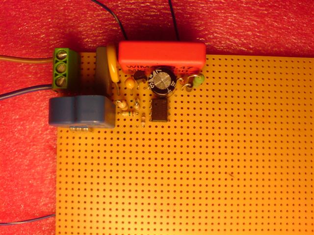

Ich habe gerade eben meine Versorgung aufgebaut. Bis jetzt funktioniert
alles. Habe jedenfalls die 5V am Ausgang des Reglers.
Im Bild ist der Aufbau der Versorgungsspannungserzeugung zu sehen.
Zusätzlich habe ich schon den LEM mit Operationsverstärker getestet, um
die +-30mV zu erzeugen. Das andere zeigt den ADE7769 auf der
Adapterplatine.

btw. @Matthias Lipinsky
Ich nehme an, du versorgst deine TLC272 auch mit +-15V.
Ich kann in deinen Schaltplänen aber nirgends sehen, wo du die -15V
erzeugst, oder hab ich da was übersehen?
Wär dir dankbar für Aufklärung, könnte mir vielleicht auch weiter
helfen.
>helfen.
Nicht ganz. Ich plane, diese mit +-12V zu versorgen. Aber nicht der
TLC272, der verträgt diese 24V nicht. Es wird somit ein anderer Typ.
Die Versorgung findest du unten links:

von Oliver G. (future-limit)
als Lösung für mein Problem mit der externen Versorgungsspg habe ich mir
überlegt, einen DC/DC Wandeler zunehmen. Da dieser aber ungeregelt ist
habe ich zusätzlich noch nen 7805 integriert (s.Anhang). Was haltet ihr
von der Lösung?
Was mir echt noch Kopfschmerzen bereitet, ist die Wahl von ADNG und
DGND, da in dem Datrenblatt vom AN-7769 u.a. steht:
RCLKIN:
To enable the internal oscillator as a clock source to the chip, a
precise low temperature drift resistor at a nominal value of 6.2 kΩ must
be connected from this pin to DGND.
Allerdings wird in dem AN-679 Tutorial das ganze mit AGND verbunden.
Desweiteren werden S0, S1 und SCF als "logic Input" im AN-7769
bezeichnet aber im AN-679 werden die (bei Bedarf) mit AGND verbunden.
Habe ich da nen Denkfehler oder was läuft da falsch?
Olli
> Was haltet ihr von der Lösung?
Schaut gut aus. Die 12V nimmst du wohl von einem externen
Steckernetzteil?
> RCLKIN:
Also ich bin der Meinung, dass man den Widerstand auf AGND setzen muss,
da der DGND mehr Rauschen drauf hat, durch die steileren Flanken.
Das sind ja auch Eingänge, damit kannst du die Frequenzausgänge
manipulieren, sprich die maximale Frequenz ändern. Siehe dazu Tab.6 und
7 im 7769 Datasheet.
Wenn du einen µC anschließen willst verwende S0,S1 = 5V  SCF = AGND.
Diese Konfiguration entspricht dem HighFrequency Mode.
Im Schaltplan sind das J11-J13, die wahlweise auf Vdd oder AGND
geschaltet werden können.
Hab das am Anfang auch nicht ganz gecheckt. ;-)
btw:
Kannst du mir sagen welche Funktion die überbrückten L2, L3 übernehmen?
Aber wenn im Datenblatt steht: "An DGND anschließen", dann verstehe ich
nicht, wieso man das dann an AGND anschließt?!
Die Pasage im Datenblatt habe ich auch gefunden aber dort steht wiederum
auch, dass es "logic Inputs" sind, was für mich bedeutet digital und
somit auch wieder DGND und nicht AGND.
Nein sorry, kann ich mir auch keinen Reim drauf machen. Aber
interessiern würde mich das auch.
Olli
AGND und DGND werden eh miteinander verbunden (über eine
Glättungschoke), also mach dich nicht verrückt.

Ich hab jetzt mal paar Versuche mit dem HCNR201 gemacht.
Versuchsschaltung:
U------------[2]--.         .------[4]----.
                 -|-       -|- PD1        A  DMM als mA-Meter
          .--[1]--'LED      '------[3]----'
         220                .------[5]----.
U---------'                -|- PD2        A  DMM als mA-Meter
                            '------[6]----'
Folgende Ströme hab ich per Spannungsfall über 220R eingestellt:
LED       PD1      PD2
20mA     76µA      108µA
15mA     58µA       83µA
10mA     41µA       59µA
 6mA     24µA       35µA
Das Verhältnis PD1/LED ist etwa 0,004 und PD2/LED etwa 0,005.
Lt Datenblatt Tabelle Seite 1-423 [Transfer Gain] oben sollten diese
Werte bei 0,5 bzw. 1,0 liegen.
Kann mir da jemand helfen??

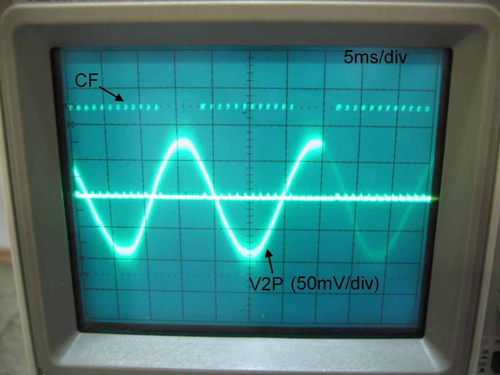

ich habe letzte Woche erste Versuche mit einer Last am EM gemacht und es
hat soweit alles geklappt. Es handelt sich um eine 2-stufige (1kW, 2kW)
Elektroheizung. Ich musste die ganze Versorgung nochmal umkrempeln, da
ich nicht um eine bipolare Spannungsversorgung für den OpAmp
herumgekommen bin.
Die Versorgung aus dem AN-679 erwies sich als zu schwach, um damit den
Lem-Wandler und den Op zu betreiben.
Deswegen habe ich mir einen Trafo angeschafft und das ganze neu
aufgebaut, siehe Schaltplan.

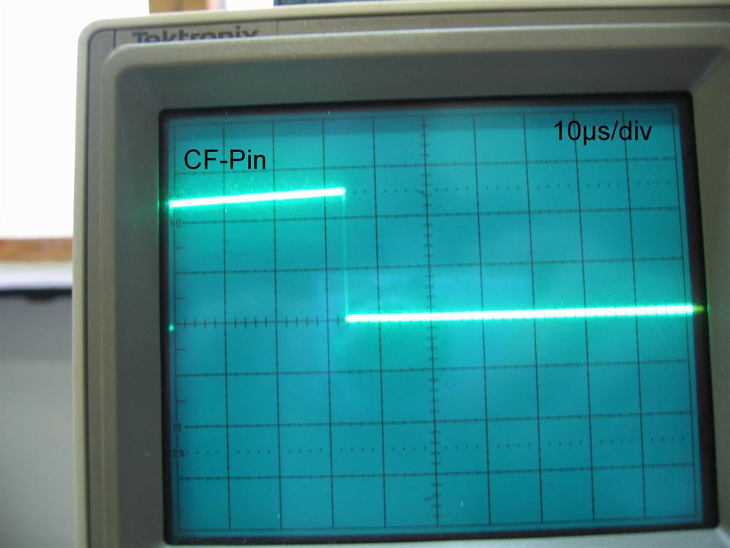

Ich betreibe den ADE7769 im High-Frequency Mode, d.h. am CF-Pin sehe ich
sozusagen die momentane Leistung dargestellt in Impulsen.
Laut Datenblatt ist die Impulsbreite im HF-Mode 35µs (siehe Oszi-Bild).
Der Lem ist mit 3 Windungen konfiguriert, sprich statt bei 25A gibt er
jetzt bei 8,333A 2,5V+0,625V aus.
Ich habe mal beigefügt:
1) Schaltplan
2) Schaltplan
3) Versuchsaufbau mit Last
4) Oszibild: Einzelner Impuls am CF-Pin im HF-Mode
5) Oszibild: CF-Pin im HF-Mode, mit 1kw-Last + Pin V2P
6) Oszibild: CF-Pin im HF-Mode, mit 2kw-Last + Pin V2P
Ich hätte ja erwartet, dass die Impulsgruppen mit einer Frequenz von
100Hz auftreten, wie man in 5 und 6 sieht, sind das aber 50 Hz.
Was meint ihr?
> Danke
Hi! Ich habe mal dazu eine Frage.....nur zur Auswahl des Wandlers, nicht
zu diesem ADE-Ding ;-)
Weshalb nimmt man hier nicht anstatt dieser OPV-Schaltung, wo die 2,5V
durch den Subtrahierer abgezogen werden, einen LEM-Wandler mit bipolarer
Versorgung und bipolarem Ausgang.
Zum Beispiel diesen hier:
HX 15-P (Serie: HX & HX/SP2)
http://www.lem.com/hq/de/component/option,com_catalog/task,displaymodel/id,64.79.15.000.0/
Und den Ausgang kann man sich ja dann herunterteilen

ich hätte einen Hinweis zu dem Schaltplan
Schematic2.png von Autor: Oliver G. (future-limit) Datum: 08.03.2010
15:41:
der NME1208SC ist NICHT zur Trennung Schutzkleinspannung zu 230V
geeignet!
siehe dazu Kapitel "ISOLATION VOLTAGE"
vom Datenblatt http://www.murata-ps.com/data/power/ncl/kdc_nme.pdf:
"and the part should never be used as an element of a safety isolation
system"
Hinweis: wenn isolierte "Präzisions-AnalogOptokoppler" gesucht werden
evtl. mal den:
HCPL788 bzw.
dessen Verwande:
http://www.avagotech.com/pages/www.avagotech.com/isolationamplifiers#
ansehen
