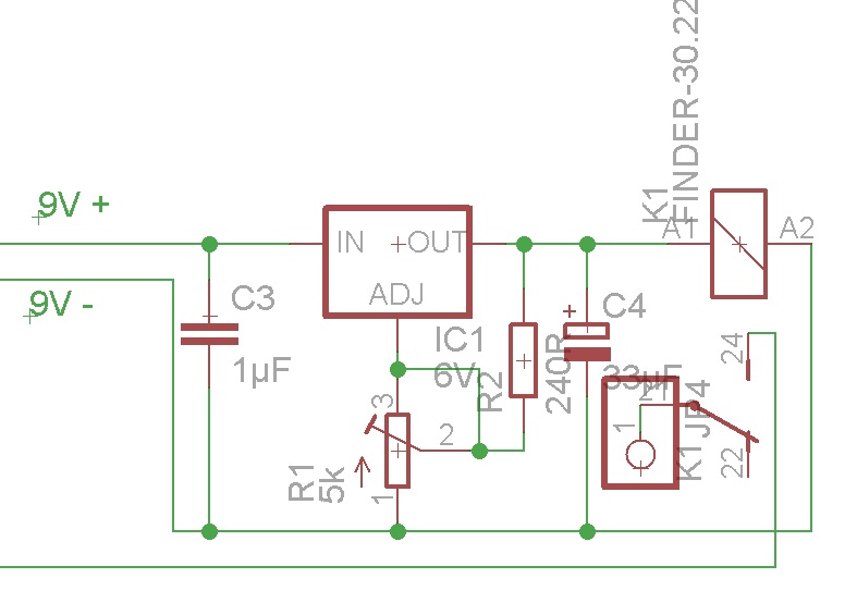

Moin moin,
folgendes Problem besteht.
Wenn ich nun (im bild links) die baterrie anschließe und langsam den
trimmer (r1) hochdreh, dann machts iwann klick und das relais ist
angezogen. Soweit so gut. Hab dann mal die Spannung gemessen an den
beiden Kontakten des Relais... 3V. Irgendwie ein bisschen wenig. Naja...
nicht schön, aber sollte mich erst mal nicht weiter stören.
Wenn ich nun aber den trimmer wieder runterdreh, dann lässt das relais
nicht los, obwohl nur noch eine spannung von 0,3 Volt zu messen ist....
Erst, wenn ich die Batterie komplett löse, lässt das Relais los.
Evtl. Lötfehler habe ich grad nochmal überprüft. Es sollten keine
vorhanden sein.
C3 = 1µF Wima Folienkondensator
C4 = 33µF Elko
IC1 = LM-317 (TO-220)
R1 = 5k poti
R2 = 240R Metall
K1 = Finder 30.22.9 6V
Hoffe jmd weiß bescheid.
Mfg
Marcel Hellwig
> Hab dann mal die Spannung gemessen an den beiden Kontakten des Relais...
Du meinst an den Spulenanschlüssen, richtig?
> dann lässt das relais nicht los,
Die Abschaltspannung kann durchaus recht klein sein...
Du solltest das Relais zum Abschalten üblicherweise komplett stromlos
machen (z.B. mit einem Transistor als Schalter).
von oszi40 (Gast)
Der schnelle Blick sagt:
-wieso keine Schutzdiode gegen Abschaltspannung ???
-keine weitere Last
-kein Datenblatt ?
-Relais fallen meist erst bei einer kleineren Spannung ab.
-Selbst wenn die Schaltung richtig ist, könnte der AUfbau falsch sein.
von Route_66 (Gast)
Der LM317 sollte als kleinste Spannung (Adjust auf GND) aber immer noch
so 1,25V abgeben und nicht 0,3V. Ein 6V-Relais kann da noch ganz sicher
angezogen sein!
von Marcel H. (punkkeks)
Jo :)
Habe es eh vor später mit nem Schalter zu trennen. Knopf an, Knopf aus
Hatte ich nicht für nötig befunden :) Bau ich noch rein, ist wohl
besser.
>>-keine weitere Last
du meinst die Last am wechsler? Da gehen zwei Kabel weg. Die werden
einen Stromkreis schalten. Da sollte genügend Last sein (ist ein 2.1
Boxenverstärker)
>>-kein Datenblatt ?
von was? vom relais? Ist verfügbar im Internet (ich versteh nicht, was
du meinst)
ja hab ich eben schon gehört ^^
Du meinst, wie ich gelötet habe? Is hoffentlich richtig. Wie gesagt.
Habs mehr als einmal überprüft. Wenn dann muss wirklich irgendwo ein
großer Fehler im System liegen.
von oszi40 (Gast)
Daten, Relais-Haltespannung, Rückfallspannung
z.B.
http://www.reichelt.de/?;ACTION=7;LA=6;OPEN=0;INDEX=0;FILENAME=C300%252FFIN30%
von Bernd W. (berndwiebus) Benutzerseite
Hallo Marcel.
Wenn Du mit einemn Ausgang schalten willst, der so langsam in der
Spannung hin und her driftet, soltest Du einen "Schmitt-Trigger"
verwenden. http://de.wikipedia.org/wiki/Schmitt-Trigger
Für viele Fälle bietet sich die zwei Transistor Version an.
Eine Lösung "quick, dirty und auf die doofe Tour" könnte die
Reihenschaltung mit einer Z-Diode sein. :-)
> besser.
Aber hurtig. :-) Ich bin mittlerweile so paranoid, das ich beim Design
mit den Freilaufdioden anfange.....;-)
>>>-kein Datenblatt ?
> du meinst)
Im Datenblatt steht auch näheres über das Verhalten des Relais, wenn es
denn als Datenblatt was taugt.
Wenn Du daran was ändern willst, must Du schon konstruktiv in das Relais
selber eingreifen. Für eine größere Abschaltspannung musst Du dafür
sorgen, das der Spalt zwischen dem Magnetkern der Spule und dem
beweglichen Anker in Angezogenem Zustand größer wird. z.B. in dem Du
dort Lack aufträgst, oder ein Papier dazwischenlegst.

von Andrew T. (marsufant)
die angstdiode brauht's hier nicht wegen C4
> -keine weitere Last
die Relaisspule genügt als Last.
> -kein Datenblatt ?
Beides korrekt.

von Marcel Hellwig (Gast)
Das ist doch mal eine vernüftige Antwort.
Hab vielen Dank.
Ich habe schon im Datenblatt gesehen, dass die Haltespannung bei 0,35V
und die Rückfallspannung bei 0,05V liegen. Also einfach nen Schalter
dazwischengebaut und wunderbar ;) funzt einwandfrei.
Nächstes mal weiß ich, dass ein 9V relais auch eine batterie abkann mit
bestimmten Spannungsschwankungen. Danke :)
Ist halt meine erste Schaltung mit Relais. War einfach son plan projekt
(im grunde ein nachbau der Fernbedienung vom Logitech Z4 System, nur der
interesse halber.)

von Magnetus (Gast)
Falsch. Die Ansprechspannung beträgt:
  0,35 * Unenn = 0,35 * 6V = 2,1V
Die Rückfallspannung beträgt:
  0,05 * Unenn = 0,05 * 6V = 0,3V
