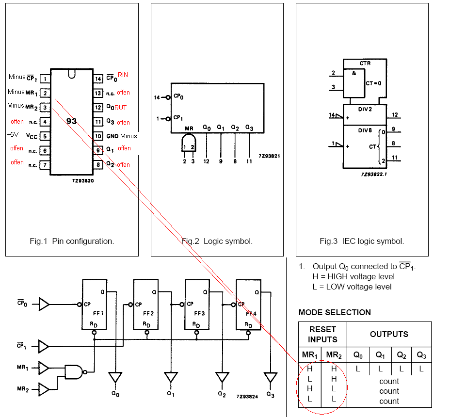

Hallo, ich möchte mir das hier nachbauen. http://www.ferromel.de/tr9/7470-FF_u.gif suche aber schon seit einigen stunden nach dem richtigen Ic. Finde aber keine unter der nummer 7470. Das ganze wird benötigt um das signal für einen drehzahlmesser am fahrzeug zu halbieren. Würde mich freuen wenn mir einer die richtige teilenummer von conrad oder so geben könnte. mfg alex

Nimm einen 74HC74. Das sind 2 D-Flipflop im Gehauese. Einen Teiler durch 2 erreichst du indem du den /Q Ausgang mit dem D Eingang verbindest. Dein Signal l auf den Clock Eingang , Preset u. Clear auf '1' legen und schon erschein dein Takt am Q u. /Q Ausgang. 74xx70 Flipflops gibt es nicht mehr. Gruss Helmi
So da bin ich wider. Es ist natürlich ein elektronischer Drehzahlmesser. Einen ganzen schaltplan hab ich nicht. Es ist ein kabel das vom Motor zum Drehzahlmesser der im tacho integriert ist. Diesen einen kabel der das signal für den drehzahlmesser gibt wollte ich durchtrennen und dazwische eine schaltung bauen (T-Flip-Flop) die mir das signal für den Drehzahlmesser halbiert! Bitte gibt mir die teile nummer von den sache die ihr mir schreibt. Ich hab jetzt bei Conrad mal den begriff 74HC74 eingegeben es kommen mehr als 150 Ic's in frage!?!
...gib mal "7476 t-Flipflop" bei google ein. Dann klick den ersten Link an. Dann machst klickst du in der Java Animation alle Eingänge des FF auf High, anschließend toggelst du den Clock eingang. Augen auf. Wenn bei einem J-K FF die EIngänge auf H liegen dann "toggelt" es, oder frequenztechnisch gesehen: du erhälst am Audgang die halbe Frequenz. Wenn dir das zu kompliziert ist, nimm einfach einen 7493, einfach 7493 bei google eingeben, erster link. Wenn es diesen Zähler noch gibt, der hat eine abgetrennte Teilerstufe die du so für deine Belange nutzen kannst. 7490 würde auch gehen, dann nur das unterste Bit nutzen. Es gibt noch tausende Zähler in der 74iger Reige die du auch nehmen könntest... whitenoise

Hallo Alex, vielleicht verstehst du es anhand der Skizze etwas besser. Bei dem Baustein handelt es sich um einen asynchronen Teiler. Er besitzt 2 Reset Eingänge. Sobald einer L (also Minus) ist, kann der Zähler überhaupt erst loslaufen, ansonsten steht er immer in 0 Stellung. Man legt bei solchen Bausteinen alle nicht belegten Eingänge auf 0 (Minus) damit nichts schwingen kann, deswegen ist auch der zweite Resteteingang auf 0, siehe Tabelle. Damit wir und verstehen 0=L=Minus 1=H=+5V. Diese Kippschaltungen sind sehr empfindlich, du musst auf 3 Dinge achten wenn du solche Bausteine im Auto betreibst: -Kontaktentprellung -Überspannungschutz -Spannungsglättung Mach dich darüber schlau, wenn Du es noch nicht hast. Achte darauf wo du die 5 V her nimmst und wie sie erzeugt werden. Und vergewissere dich über ein sauberes Tachosignal. Gruß, whitenoise zum 7476, guckst du bei ebay, da werden sie geholfen. Danke für die Info, sind unverschämt teuer.

abraxas schrieb: > Hast du dir das Datenblatt wenigstens mal angeschaut bevor du sagst > "versteh ich nicht"? Ja natürlich hab ich es angeschaut. Jung ich versteh euch nicht, ich hab doch geschrieben das ich von dem ganzen kein plan hab ich kann da noch 2 stunden dumm auf die bildchen schauen und trotzdem komm ich kein stück weiter. Das ist das gleiche wenn ich einen von euch was über eine 2-Takter erzählen würde wie man einen Zylinder bearbeitet um mehr leistung rauszuholen. Oder wiest ihr was Steuerzeiten sind oder wie man die Quetschkante einstellt? Nimmt doch einfach dieses Bild (da sind auch schon nummer drauf) http://www.doctronics.co.uk/images/4013_01.gif und sagt mir welche nummer ich mitteinander verbinden soll. wo mein signal hinkommt und wo er rauskommt. Ist doch wirklich nicht so schwer oder? Dan kappiert es auch ein dummer Zweiradmechaniker wie ich. Ich seh ja das ihr mir helfen wohlt aber so kommen wir nicht weiter. Schöne grüße an alle!!! Ganz besonders an Thorsten S.
Alexander Schmidt schrieb: > Zwischenablage01.png > 1,5 KB, 9 Downloads Da wo 0V steht zusammen verbinden und auf masse schalten. versteh ich das richtig? pin 1 und 2 bleiben leer?!
AlexLiner schrieb: > Da wo 0V steht zusammen verbinden und auf masse schalten. versteh ich > das richtig? > Genau so. > pin 1 und 2 bleiben leer?! Das sind Ausgänge die Du nicht benötigst.
Hallo Alex, Zu den Bausteinen, damit du evtl. auch selbst etwas besser nachvollziehen kannst: 0=L=Minus/Masse/GND für Ground 1=H=+5V/Vcc wie schon z.t. beschrieben. In der Digitaltechnik werden Ausgänge meist mit den Endbuchstaben des Alphabetes beschrieben (vorwiegend XYZ und Q) und Eingänge immer mit den Anfangsbuchstaben, mit der Aussage das du alle nicht benutzen Eingänge auf Masse legen solltest und die nicht genutzen Ausgänge meist frei lässt, erklärt sich denke ich schon einiges. Wenn du dir dann noch die Zeichnung unter dem Link den ich dir geschickt habe, könntest du es selbst herleiten: http://www.doctronics.co.uk/4013.htm#operation Ausserdem sind Fahrradmechaniker nicht gleich dumm, das erst trivial zu erklärende Problem ist mit einigem Hintergrundwissen verknüpft welches für viele hier eben schon selbstverständlich ist - zumal solche Aussagen führen hier eh nicht weiter, sondern nur zu endlosen sinnlosen diskussionen die wir uns hier nicht wünschen :-) Am Besten fährst Du wenn Du daran denkst und auch daran das sich hier die Zeit genommen wird es dir zu erklären, und die restlichen, wenn sie daran denken das du aus einem anderen BEreich kommst. Das Problem ist nicht unlösbar, auch nicht für Dich. Aber wenn wir schon dabei sind, woher bekommst du denn die 5V, sind im Auto ja nicht unbedingt selbstverständlich. Gruß, Thorsten
