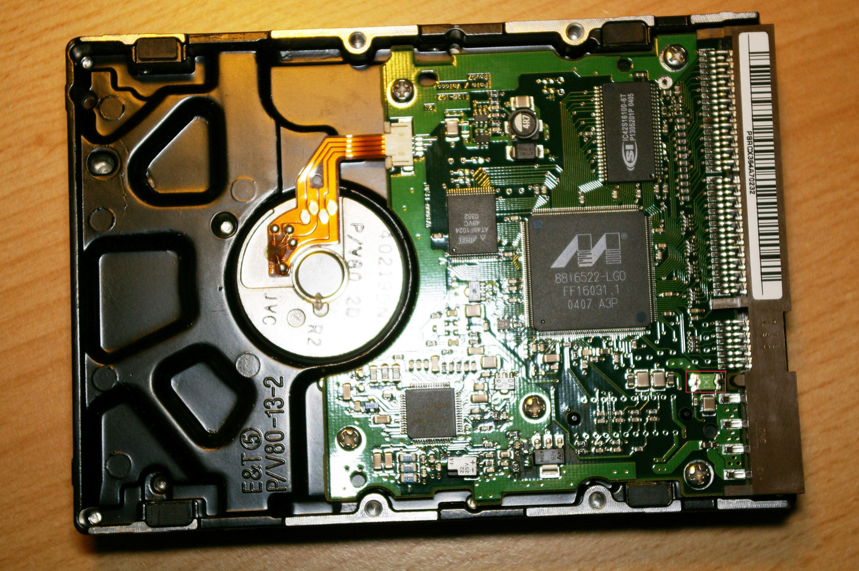

Bei meiner Samsung SP0802N Festplatte ist irgendein Bauteil über dem
Power-Connector durchgebrannt.(Siehe Bild1) Dieses Bauteil bekommt eine
Spannung von +5V, soweit ich dies erkennen konnte. Das Bauteil ist auf
einer Seite mit einem (+) auf der Platine gekennzeichnet. Erst dachte
ich an einer Schutzdiode (Verpolungsschutz) für die +5V. Die wiederrum
sollte ja schwarz sein......

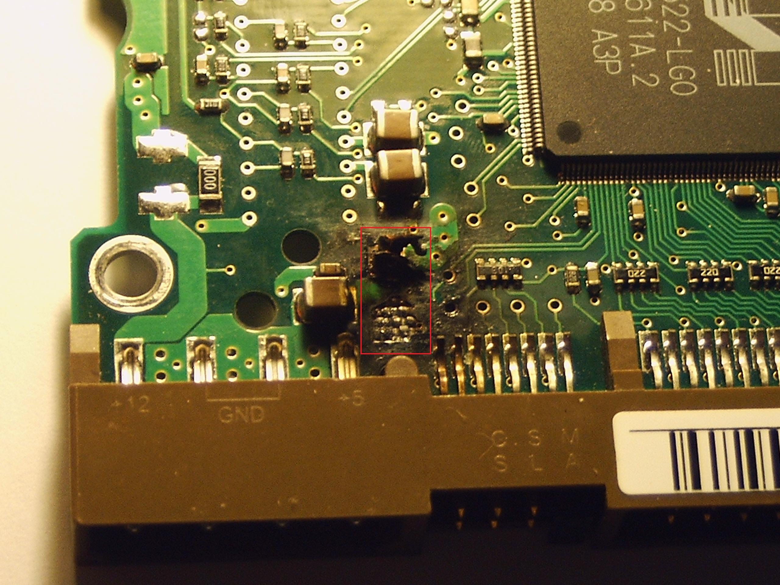

Dann habe ich mich mal im Netz umgesehen, und das Bild 2 entdeckt. Dort
ist dieses Bauteil, was mit (1X1) gekennzeichnet ist und Grün ist... Die
Frage die ich mir jetzt stelle ist, was für ein Bauteil dieses sein
könnte, und ob man dieses Teil durch etwas gleichartiges ersetzen kann.
Ich bin IT-Systemelektroniker. Nur bei diesem Bauteil muss ich passen...
Währe nett wenn mal jemand eine Idee hätte.

Könnte ein Varistor sein.
Aber das Problem ist eher das das Ding beim hochgehen die Leiterbahnen
und Pads gleich mit entfernt hat.
von Omega G. (omega) Benutzerseite
Das war eine Polyfuse, jetzt ist es nur noch Kohlenstoff.
Wie schafft man das so? Dein Problem sind jetzt die fehlenden
Leiterbahnen. Man kann aber versuchen da mit einem Stück Draht zu
brücken.

Das grüne ist eine Sicherung und dürfte in Reihe zum Stromfluss liegen.

Vorher mit dem MM an beiden Pads auf Kurzschluss nachmessen.
Durch den Draht ist der weitere Schutz weg, ein vorhandener Kurzschluss
aber nicht.

Habe jetzt mal durchgemessen:
Wert 1,326 bei Durchgangsprüfung (Diodenprüfung) gemessen.
Beim Messbereich 200k: 27,3 Kilo-Ohm gemessen.
von mhh (Gast)
Wo + und wo - vom MM?
Und das andere Pad gegen Gnd?
von Sven A. (dj-skydriver)
Minus ist Com beim MM.
Plus ist V/Ohm.
Bei der Durchgangsprüfung habe ich V/Ohm zum Plus-Pad gemessen und Com
(Minus) gegen Gnd

Habe hier ne SP1614N von Samsung liegen. Dein zweites Photo scheint von
einer nur annähernd baugleichen Platte zu stammen. Bei meiner Platine,
die EXAKT so wie die defekte aussieht, ist dort eine Diode (schwarz, mit
Diodenstrich (Richtung + zeigend) montiert - Aufschrift "QE RAK",
Hersteller nicht erkennbar.
Grüße
Robert

Und das andere Pad? was dort gemessen?
Beim anderem Pad habe ich 0 gemessen
von mhh (Gast)
Das spricht dann eher für die Dioden- als die Sicherungsvariante.
Wenn das Pad mit dem 0-Ergebnis außerdem auch sichtbar durch einen
Leiterzug mit GND verbunden ist, dann 100%ig Diode.

Ich habe hier 2 Samsung-Festplatten, bei beiden ist exakt an der
gleichen Stelle im 5-Volt-Strang ein sehr flaches Bauteil mit der
Aufschrift IXI verbaut, genau wie auf dem Photo 2. Der
Durchgangswiderstand beider Bauteile ist jeweils 0 Ohm (Multimeter, egal
in welcher Richtung man misst), die Spannung fällt im Betrieb um 1mV ab.
Das Ding ist also mit hoher Wahrscheinlichkeit eine Sicherung.

Ich werde mal versuchen eine Drahtbrücke zu setzen. Dort wo die
Sicherung weggeflogen ist... Ich hoffe das der Kurzschluss oder was auch
immer die Sicherung zum Wegschmoren gebracht hat wech is.... Denke mal
das die Sicherung nur durch Verpolung weggeschmort ist.. Anders kann ich
es mir nicht vorstellen... Aber verpolen dürft ja net gehen.. Das sollte
doch die Verpolungsschutzdiode verhindern
von mhh (Gast)
Sven Angel schrieb:
> Denke mal
Dann hättest Du jetzt andere Werte gemessen. Wenn Du +5V mit GND nun per
Drahtbrücke verbindest...
Schau nach dem Pad mit Messwert 0 und sichtbarer Verbindung nach GND!!!
