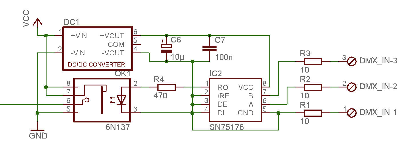

ich bin hier am Verzweifeln mit dem DMX empfangsteil meines DMX
Demultiplexers. Und zwar löst der einfach nicht aus. Die Hardware des
Empfangsteils hab ich mal angehängt. Hab die schaltung schon einige male
überprüft, auch mal einen anderen 75176 eingesetzt, hilft alles nichts.
Auch ohne die galvanische trennung (75176 direkt an RXD) brachte keinen
erfolg.
Ich vermute softwareseitig irgend ein Problem, kann aber nichts finden.
Im Anhang ist der komplette code, hier mal noch die relevanten Auszüge:

Die DAC Ausgabe funktioniert einwandfrei (manuell werte ausgeben tut),
nur an meiner Status LED tut sich nix (auch schon seperat erfolgreich
getestet).
Die DMX Daten kommen übrigens von einem weiteren Controller + 75176, der
aber definitiv funktioniert (Einen angeschlossenen PAR56 LED
Scheinwerfer kann ich damit problemlos steuern).
Ich hab auch schon die beiden DMX Adern vertauscht, ohne erfolg...
Wäre super wenn mir jemand weiterhelfen kann!
von (prx) A. K. (prx)
Wenn der 6N137 keinen Strom kriegt, wie soll er dann funktionieren? VCC
auf 8,7 bleibt offen. Hoffentlich ist an RX weiter links ein
Pullup-Widerstand. Ausserdem kommt dein RX invertiert an, denn der 137
liefert 0 wenn's leuchtet.
von Ephraim H. (ephi)
Wie kommst du darauf, dass er keinen Strom kriegen sollte?
Sorry, dein seltsames IC-Schema hatte mich irritiert. Aber mit VCC auf
Pin 7 hast du jedenfalls den Ausgang des Detektors kurzgeschlussen.
Pin 7 ist laut Datenblatt bei der single channel version ein Enable
eingang, die Zeichnung des IC inneren ist etwas verwirrend, bzw falsch.
von g457 (Gast)
Hat der RX(/Pin6 am 6n137) noch irgendwo einen Pullup?

Jedenfalls ist üblicherweise Pin 7 offen und an den Ausgang gehört ein
Pullup. Eingezeichnet ist bei dir keiner, aber was links davon ist beibt
ja unsichtbar.
Jedenfalls ist der Ausgang vom 6N137 genau dann 0, wenn die LED
leuchtet, und das tut sie bei RX=1. Das passt nur dann, wenn DMX
gegenüber RS485 invertiert definiert sein sollte oder die A/B-Inputs
verdreht wurden.
viel direkter gehts nicht, ist alles in einem packet downloadbar:
http://www.digital-enlightenment.de/prdemux.php3
vermutlich sind A und B einfach verdreht, aber es tut ja bei beiden
polungen nicht. In der schaltung ist auch kein pullup eingezeichnet, der
geht direkt an RXD.
Ich werds gleich mal mit pullup versuchen.
also, es lag wohl wirklich am fehlenden pull-up. Ich hab jetzt einfach
mal den internen aktiviert. Zumindest wird die ISR jetzt ausgelöst. Ich
bekomm zwar noch keine brauchbaren DMX Daten, aber das muss ich dann
nochmal nach schauen...
