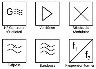

ich wollte mal fragen ob einer von euch weiß ob es für
Blockschaltbilder, wie die im Bild eine Norm gibt ?
Schon mal vielen Dank
Sascha

Da alle Symbole, je nach Bereich ne andere DIN haben wirds schwer.
z.B Symbole binärer Elemente wäre DIN EN 60617-12

von Max M. (xxl)
Eine Norm direkt für Blocksymbole gibt es glaub ich nicht,
vielmehr ist es eine Kombination aus der alten DIN 40900 T7 mit dem
Grundsymbol 02-01-01 und div. anderen Symbolen z.B. 02-02-11 (drei
Sinuswellen) um einen Filter für hohe Frequenzen darzustellen.
Die Norm ist aber anscheinend nicht mehr gültig.
Im Westermann Tabellenbuch Kommunikationselektronik v. 2002 ab S. 412
steht das so noch drin, aber ich würde das Buch da nicht empfehlen,
es sei denn man kann es für Lau irgendwo bekommen. Ich habs mir mal
in der Bucht gekauft weil man ja gelegentlich so was braucht.
ISBN 3-14-225037-9
Das Web gibt leider nicht mehr her.
Ich würde mal eine Buchhandlung oder Uni-Bibliothek aufsuchen und da
gucken. Letztgenannte haben auch DIN-Normen zum kopieren.
