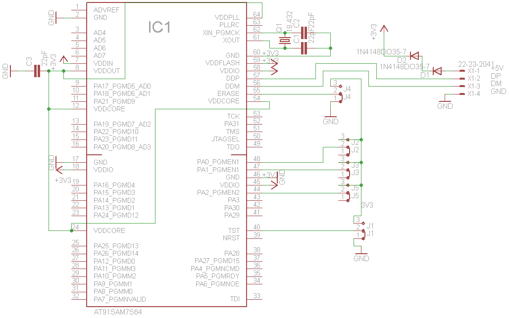

Hallo ich würde gerne Wissen ob die Grundbeschaltung so koreckt ist. Das
Quadrat oben soll der Quarz sein, ich hab ein EAGLE keinen gefunden.
An der Buchse Rechts kommt USB Ran, mit einem Adapter, welcher aus den
4,5V 3,3V macht. Ich hoff eich hab ekeine zu großen Fehler drinnen, ist
mein Erster Schaltplan.
Vielen Dank im Vorraus

> Das Quadrat oben soll der Quarz sein, ich hab ein EAGLE keinen gefunden.
Quarze findest Du in der "crystal.lbr".
Zur Schaltung sage ich nichts, bei AT91xxx fehlt mir die Kompetenz.

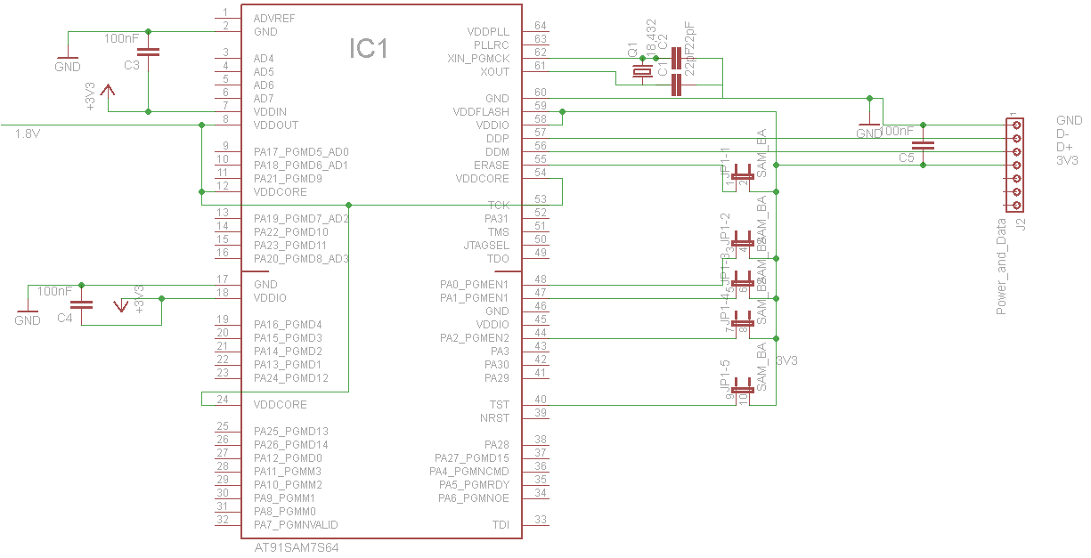

von Christian K. (Gast)
oh ich hab edie Kondensatoren von vcc zu gnd vergessen, welchen wert
sollen die Haben?
von Hannes L. (hannes)
> sollen die Haben?
Man nimmt üblicherweise 100 nF Keramik. Ich bevorzuge Chipkondensatoren
in Bauform 0603 oder 0805, obwohl ich nur AVRs in DIL-Gehäusen einsetze.
Der Wert 100 nF hat nichts mit der IC-Familie zu tun, der Kondensator
ist sozusagen Teil der Platine, er verbessert die Bereitstellung der
Versorgungsspannungen.
So hab edi eKondensatoren hinzugefügt, is es so alles Richtig?
Quarz ist auch eingesetzt.
Ich würde mich immer noch über verbesserungs vorschläge freuen.
von Tim H. (hotty) Benutzerseite
Wenn ich etwas mit einem ARM von Atmel entwickel dann schau ich mir
immer den Schaltplan vom EK an. Atmel macht zu fast jedem ARM eins.
Für den AT91SAM7S64:
http://atmel.com/dyn/resources/prod_documents/doc6112.pdf (ab Seite 15)
Übernimm einfach die Grundschaltung daraus...

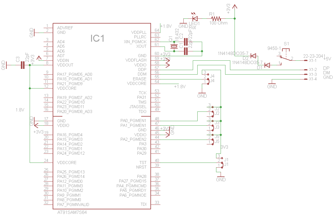

Ich habe jetzt den Schaltplan nochmals überarbeitet, und würde jetzt
gerne Wissen ob der jetzt so OK ist.
von jo (Gast)
Ich weiß ja nicht ob du auch solche Kommentare hören magst, aber
Verbindungen über ein Bauteil rüber malen (auch wenn es ein großes IC
ist) geht gar nicht. Nur mal so der Form halber ;-).
von holger (Gast)
Nee, is er nich. Vergiß den Scheiß mit Dioden als Spannungsregler.
Der arme ARM wird dir wegqualmen. EIN Abblockkondensator ist ja wohl
ein Witz. Kauf dir ein Board und mach es NICHT selbst.

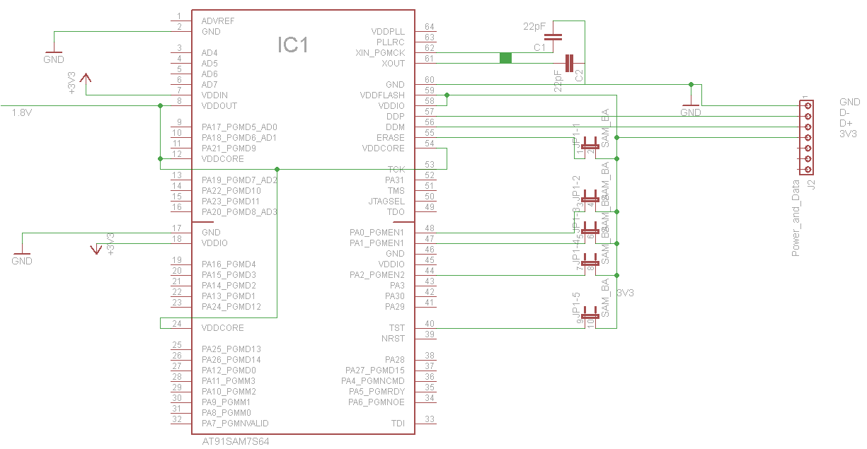

Doch ich habe da mit kein problem, es ist ja was konstruktives
Ich hab ees geändert
von jo (Gast)
Allerdings sehe ich jetzt die Verbindung zwischen Pin 24 und 64 gar
nicht mehr, oder ist die nur nicht im Bild?
von Marius S. (lupin) Benutzerseite
Keine Chance... so wird das nichts.
Übernehm die Schaltung hier von:
http://olimex.com/dev/images/sam7-h64-sch.gif
Bei deiner Schaltung ist soviel im argen, der Thread würde sich das
ganze Jahr hin ziehen bis du die Schaltung rund hast.
Die 3,3V über Dioden zu erzeugen ist ein no-go. Das ist kein AVR mit dem
du es da zu tun hast, der ARM hat gehobenere Ansprüche an die
Versorgungsspannung.
Wenn du irgendwas mit dem USB machen willst wirst du auch die PLL
beschalten müssen (den Filter).
Nimm für die +1.8V Symbole aus der supply bibliothek.
