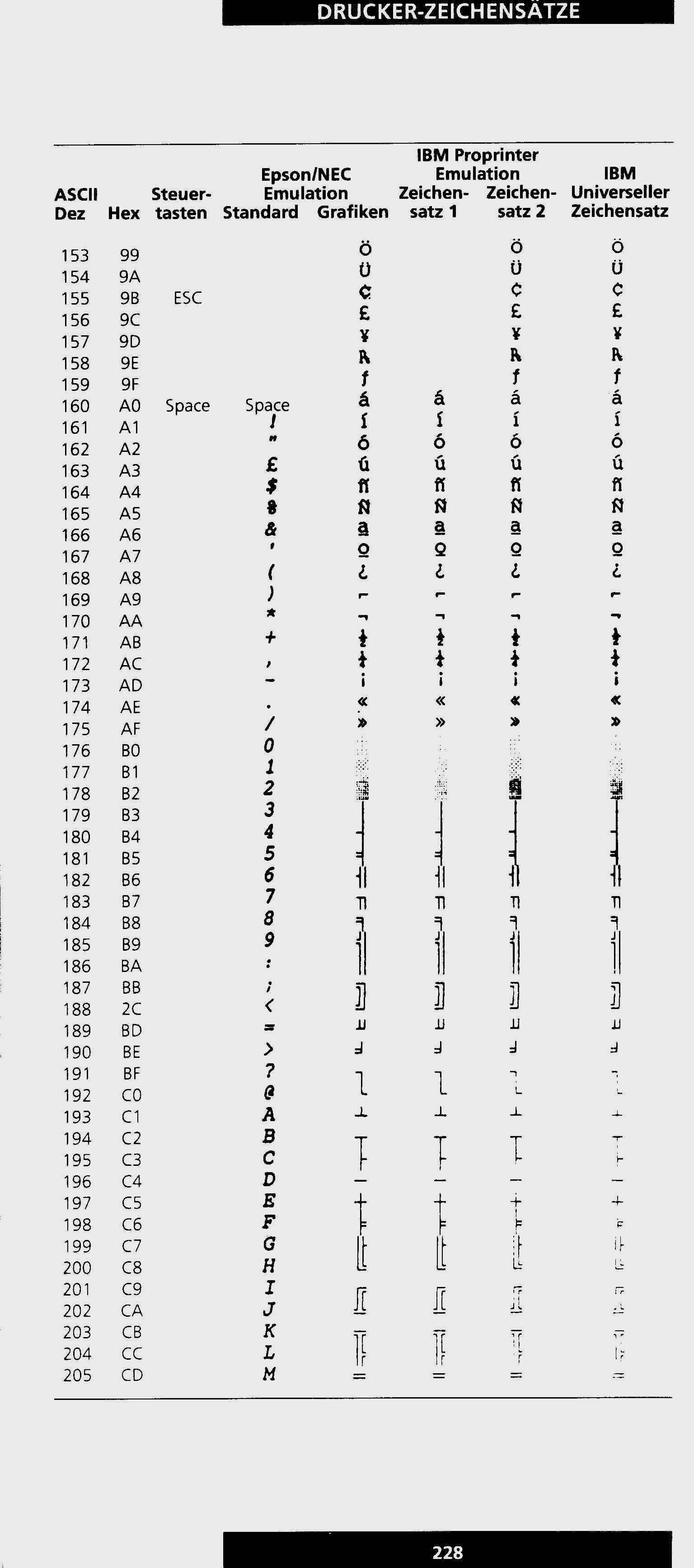

Entschuldigung, bei nochmaliger Prüfung gehört das ESC wohl zu der Druckerbetätigung und nicht zum EPSON-Satz.
In der Tabelle ist das nicht 0x98, sondern 0x9B. 0x1B mit gesetztem Bit 7. Das aber bedeutet nur, daß der erwähnte Drucker diesen Code ebenfalls als ESC interpretiert; wenn Du Dir die anderen Zeichen in der Spalte "Standard" ansiehst, dann wirst Du erkennen, daß das der normale 7-Bit-ASCII-Zeichensatz ist. Einziger Unterschied: Die Zeichen sind kursiv. Und genau das macht der Drucker in dieser Betriebsart: Zeichen mit gesetztem Bit 7 werden kursiv gedruckt.
