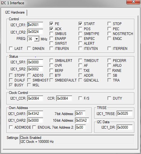

ich möchte mit dem STM32 Cortex M3 einen I2C Sensor auslesen. Allerdings
scheitere ich schon an der Konfiguration der Schnittstelle. Ich nutze
folgenden Code:
I2C_InitTypeDef  I2C_InitStructure;
I2C_DeInit(I2C1);
I2C_InitStructure.I2C_Mode = I2C_Mode_I2C;
I2C_InitStructure.I2C_DutyCycle = I2C_DutyCycle_2;
I2C_InitStructure.I2C_OwnAddress1 = 0x03A2;
I2C_InitStructure.I2C_Ack = I2C_Ack_Enable;
I2C_InitStructure.I2C_AcknowledgedAddress = I2C_AcknowledgedAddress_7bit;
I2C_InitStructure.I2C_ClockSpeed = ClockSpeed;
I2C_Init(I2C1, &I2C_InitStructure);
I2C_Cmd(I2C1, ENABLE);
I2C_GenerateSTART(I2C1, ENABLE);
while(!I2C_CheckEvent(I2C1, I2C_EVENT_MASTER_MODE_SELECT));
Das Programm bleibt immer an der while Schleife hängen.
I2C1 und GPIO Clock habe ich im RCC eingeschaltet. SDA, SCL (PB6, PB7)
sind als GPIO_Mode_AF_OD konfiguriert. Die SDA und SCL sind mit 4k7 Ohm
Pull Ups beschalten.
Ich habe heute schon den ganzen Nachmittag nach dem Fehler gesucht, aber
nichts gefunden. Kann mir bitte jemand einen Hinweis geben, was ich
falsch mache?
Vielen Dank

Ich konnte das ganze etwas eingrenzen, eine Lösung habe ich aber immer
noch nicht gefunden:
Nach dem Senden der Startbedingung wird das SB Bit nicht gesetzt. Lt.
Reference Manual soll das per Hardware geschehen.
von Mike R. (thesealion)
Wenn ich mir das angehöngt Bild ansehe, sieht es so aus, also ob der I2C
Bus Busy ist. Vielleicht solltest du bevor du versuchst das Start zu
senden erst warten, bis der Bus frei ist.
while(I2C_GetFlagStatus(I2C1, I2C_FLAG_BUSY));
Ansonsten sah meine Testroutine genauso aus und die hat lauf Scope
funktioniert.

von Michi (Gast)
Danke schonmal für die Antworten.
In den SR Registern ist nur das Busy Flag gesetzt.
Ich habe sowohl die Initialisierung der GPIO nach der I2C
Initialisierung als auch das Warten bis der Bus frei wird versucht. Ohne
Erfolg.
Sobald ich initialisiere geht der Bus auf Busy. Ich hab wirklich keine
Ahnung woran das liegen kann. Ich hab auch schon versucht, wie in der
Reference Manual beschrieben, ein Stop Signal zu senden wenn der Bus
Busy ist, aber das hat auch nichts gebracht. Hat noch jemand einen Tipp
für mich?

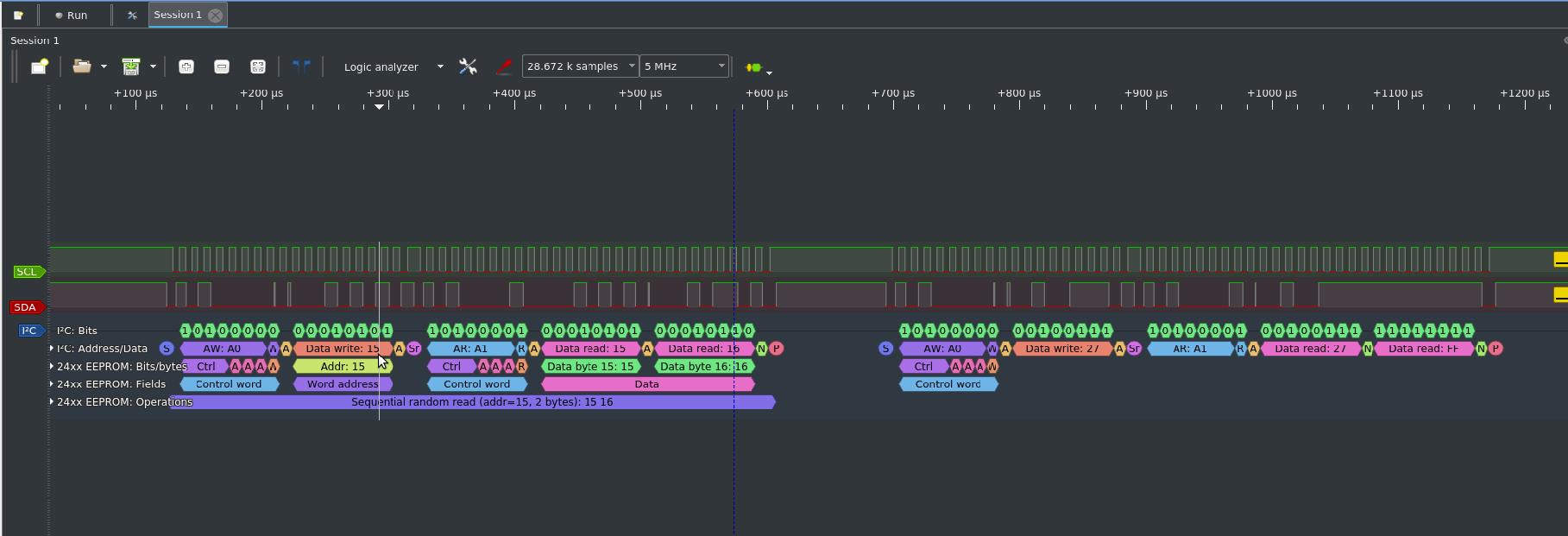

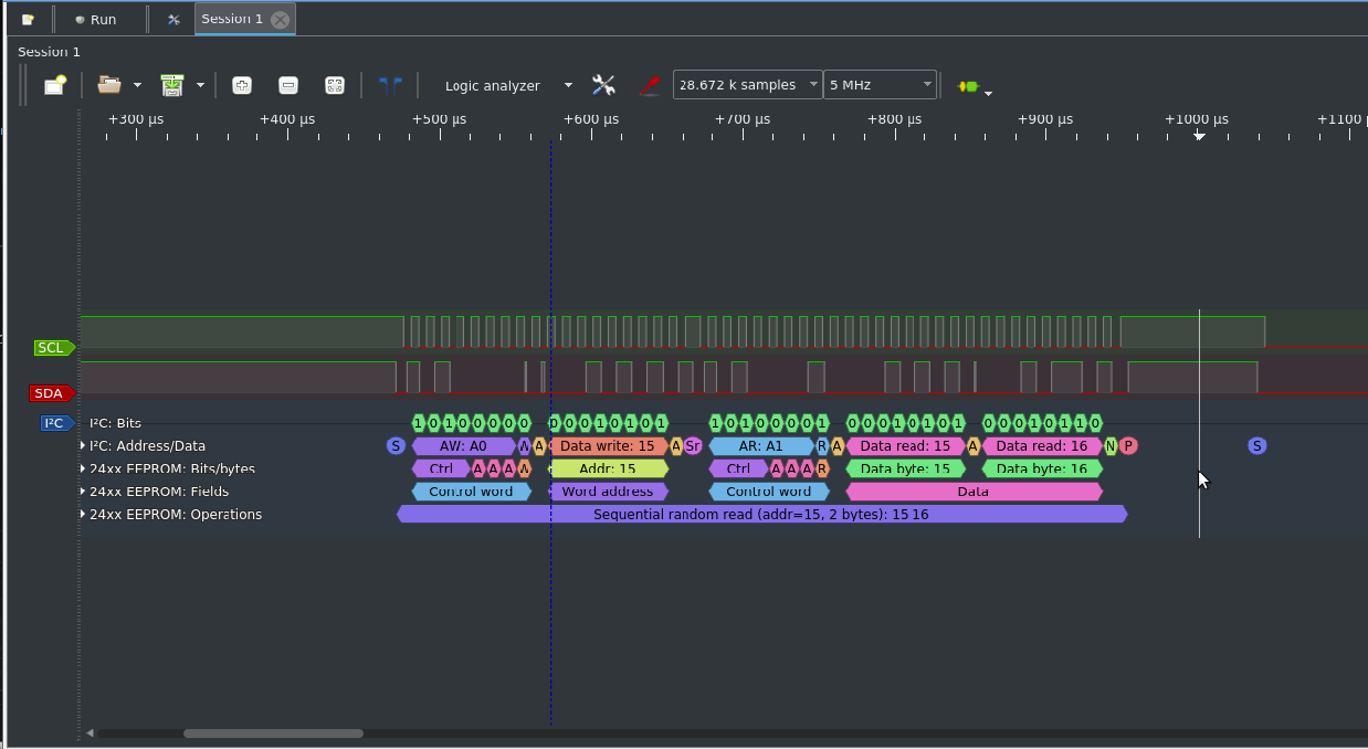

von Holm T. (Gast)
Hier mal eine Problemlösung für Andere die danach suchen..
Danke für den Tip..hat mir auch geholfen bei einem seltsamen Fehler auf
einem STM32F103. Der erste Versuch einen PCF8582 zu lesen funktionierte,
danach blockierte der Bus.
Ursache war ein nicht leeres Empfangsregister und gesetztes RxNE Flag in
SR1. Im Empfangsregister hockt wohl noch das 2. Byte das im Lesen mit
einem NACK beantwortet wird. Es ist mir schleierhaft wieso der originale
Code woanders funktioniert...

Wenn das RxNE Flag gesetzt ist, wird ein Byte gelesen und dann
verworfen.
Die Bilder zeigen  den Fehler und dessen Behebung.
BTW: weiß Einer warum sich Pulseview das dekodieren des 2. Zugriffs
spart?
Edit: Sorry hab vergessen die Bildschirmfotos zu beschneiden.
