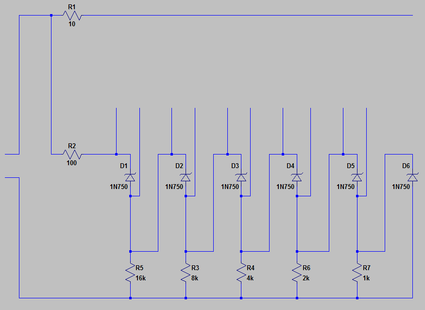

also ich bin Schüler der 13. Klasse und wir sollen eine Windkraftanlage
bauen. Dazu bauen wir gerade einen Generator, der eine 3-Phasige
Wechselspannung bis ca. 40V und einen Strom von max. 3-4A liefern soll.
Die Frequenz wird wahrscheinlich nicht über 5 Hz gehen.
Mit diesem Strom wollen wir kleine Li-Ion-Akkus laden, weil das ganze
Projekt auch noch mobil sein soll. Dafür habe ich die hier
(http://www.pollin.de/shop/dt/NjQyOTI3OTk-/Stromversorgung/Akkus/LiPo_Akkus/Lithium_Polymer_Akku_LAB376058C.html)
rausgesucht.
Jetzt meine Frage:
Kann mir jemand helfen eine Schaltung dafür zu entwicklen? Ich habe
schon angefangen eine mit LT-Spice zu simulieren aber ich komme
irgendwie nicht weiter. Oben ist die Schaltung:
Die Z-Dioden steuern nacheinander durch, sodass an den Abgreifstellen
immer eine gleichmäßige Spannung von 4,7V entsteht. (Li-Ion Akkus lädt
man mit 4,2V, aber da habe ich keine Z-Dioden gefunden, ist ja auch nur
ein Modell) Mit den beiden Widerständen links wollte ich den Strom
aufteilen in einen kleinen um die Z-Dioden nicht zu beschädigen und
einen großen um die Akkus zu laden. Mein Problem ist jetzt, das ich zwar
über den Dioden eine schöne gleichmäßige Spannung erhalte, jetzt aber
nicht weis, was ich damit machen soll um die Akkus zu laden und wie ich
die Akkus nicht überlade, sondern wenn der erste voll ist mit dem
nächsten weiter mache.
(Die Schaltung kann man später noch erweitern, ist ja immer das gleiche
Schema.)
Sowas wie Tiefentladeschutz bräuchte ich auch noch.
Also wenn mir jemand helfen könnte eine entsprechende Schaltung zu
entwickeln wäre ich sehr dankbar :D

von Tobias E. (tobinator)
Danke,
also wir haben keine Feldspulen, und bei der Schaltung werden die Akkus
ja nur richtig voll geladen, wenn der Spannungsregler aktiv ist. Und
dann werden die Spulen im Generator teilweise kurzgeschlossen, oder? Und
dann geht Leistung verloren, wenn ich das richtig verstanden habe.
Gibt es da nicht eine Lösung, wo wirklich nur minimal Leistung verloren
geht? (Bei dieser Schaltung könnte es ja unter Umständen recht viel
sein...)

Hallo Tobias,
Zenerdioden sind als Balancer für Lithiumakkus völlig ungeeignet.
Wenn es unbedingt Lithiumakkus sein müssen, dann braucht man auch
richtige Balancer. Es eignen sich hier verschiedene aus dem
Modellbaubereich. Der Balancer muss den kompletten Ladestrom an der
Zelle vorbei ableiten können, sonst ist er wirkungslos. Dabei entsteht
jede Menge Verlustleistung.
Verlustarme Schaltungen sind noch wesentlich komplizierter als du dir
vorstellen möchtest. Angenommen, du hat 10 Zellen in Reihe und eine ist
voll. Dann würde ein konventioneller Balancer der Ladestrom an der
vollen Zelle vorbeileiten und zusammen mit der dort gerade anliegenden
Spannung entsprechend Verluste erzeugen.
Eine verlustarme Ladeschaltung lädt jede Zelle des Verbunds einzeln.
D.h. jede Zelle hat eine potentialfreie Leistungseinspeisung vom
Generator über DC/DC-Wandler und eine eigene Laderegelung. Das ist ein
erheblicher technischer Aufwand.
Ich würde bei der angegebenen Leistung empfehlen, Bleiakkus oder NiMh zu
verwenden. Hier benötigt man keine Zellensymmetrierung und man bekommt
sie groß genug um die angegebene Leistung rein zu bekommen. Den
Laderegler braucht man da nur einmal und kann ihn bei Bedarf sogar
kaufen, wenn man es selber nicht hinbekommt.
Wenn es ein Eigenbau sein soll, dann würde ich zunächst einen
Bypassregler einsetzen, der einfach parallel auf der Batterie ist und
die überschüssige Leistung verheizt. Damit begrenzt man die
Rotordrehzahl wirkungsvoll und schützt vor Überladung.
Ganz nebenbei würde ich dringend dazu raten, die Polpaarzahl am
Generator so weit zu erhöhen, dass im Nennbetrieb mindestens mit 100 Hz
zu rechnen ist. Die 5 Hz werden regelungstechnisch schwierig zu
beherrschen. Das erzeugt starken Drehmoment- und damit Drehzahlrippel,
der sich auf den Ladestrom auswirkt. Die dadurch entstehenden
Flickerspannungen konnen die Last und den Laderegler massiv stören. Je
höher die Frequenz ist, desto leichter lässt sich das nach dem Generator
wegfiltern.
Grüße,
Peter
danke erstmal für die Antworten,
ich seh grade ich hab mich mit der Frequenz vertan: Der Rotor dreht sich
max. 3 mal pro Sekunde, und wenn wir 20 Magneten verbaut haben, dann
haben wir eine Frequenz von 60 Hz. vllt. reicht das ja auch schon.
Und wegen dem Laderegler:
Wenn das so kompliziert ist, dann nehmen wir vllt. doch einen Bleiakku,
wir haben ja auch nicht mehr soviel Zeit...
Erstmal bauen wir den Generator fertig und dann müssen wir weitersehn.
Die Werte dort oben sind alle nur errechnet (und am kleinen Modell
erprobt) aber villeicht wird ja alles doch ganz anders.
Bis zu welchem Strom könnte man Z-Dioden als Balancer nehmen und würde
dieser Strom ausreichen um die Zellen in einer angemessenen Zeit zu
laden?
Wie bekommt man raus, ob eine Lithiumzelle voll ist?
von Alexander S. (esko) Benutzerseite
Ja es ist kompliziert und außerdem nicht ganz ungefährlich.
Bleiakkus sind eine gute Wahl, werden auch in kommerziellen Insel
Windanlagen eingesetzt.
> laden?
Z-Dioden sind als Balancer für Li* Zellen völlig ungeeignet.
Man lädt bis 4,1-4,2V. Dann ist sie voll.

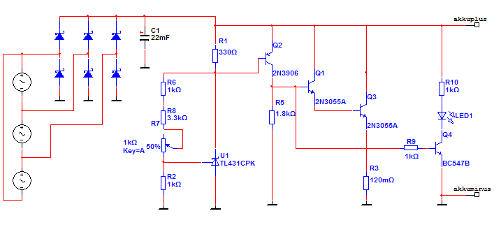

anbei mal die schaltung, die ich für mein windrad gebaut habe.
die kombination aus dem tl431 und der zugehörigen widerstände muss so
ausgelegt werden , dass der regelbereich für die gewünschte
ausgangsspannung
angenehm wird.
die kombination aus Q3 und R3 kann, je nach gewünschter leistung
vielfach parallel eingebaut werden.
die diode LED1 leuchtet wenn die ladeschlussspannung erreicht ist und
könnte ausgewertet werden wenn der akku voll ist. man könnte auf den
zweiten akku umschalten oder so.
c1 ist ziemlich wichtig, da der generator ja eine pulsierende
gleichspannung liefert. ohne den kondensator würde der regler auf die
spitzenwerte reagieren und nicht auf die effektivspannung.
gruss klaus
danke für deine Schaltung!
Dazu habe ich aber noch ein paar Fragen:
Was ist ein TL431? Ist das ein Tyristor?
Links das ist ein stellbarer Widerstand, mit dem man die Zündspannung
für den Tyristor stellt?? Und der lässt dann den überflüssigen Strom
raus?
Und R3 ist nicht 120mOhm sondern 120MOhm (also nicht milli sondern
mega), oder?
Mit der Schaltung kann ich einen Bleiakku laden, oder? Und wie kann ich
einen Akku in einer Schaltung simulieren? Akku direkt gibt es nicht,
geht auch ein Kondensator?
Aber so scheint das ganz gut zu funktionieren, danke nochmals dafür :D
Gruß Tobi
von Andrew T. (marsufant)
Klaus De lisson schrieb:
> hallo,
Und Du hast wirklich KEINE Rückstromdiode oder zumindest
Schmelzsicherung in der Leitung zum Akku spendiert?

Der R3 ist schon 120miliOhm und schützt die Transistoren vor Überstrom.
Für 120mOhm nimmst du Konstantandraht. Er sollte jedoch etwas dicker
sein, damit er nicht durchbrennt, denn da geht schon etwas Strom durch.
von Klaus D. (kolisson)
okay ...   eine ergänzung.
@ andrew
ich habe rückstromdioden am ausgang, da ich über das eine rad mehrere
12V bleiakkus parallel lade. es gibt also in wirklichkeit mehrere
rückstrom dioden die alle mit der Anode am punkt akkuplus hängen. die
kathoden gehen dann jeweils auf eine der batterien.
eine schmelzsicherung ist meines erachtens an der stelle nicht nötig, da
der innenwiderstand des generators ja auch noch da ist.
eine kleine zusatzschaltung habe ich allerdings noch vorbereitet, jedoch
noch nicht eingebaut. es handelt sich noch um einen thyristor crowbar
für etwa 15Volt.
unter der annahme, dass mein shuntregler die spannung auf die von mir
gewünschten 14.4 begrenzt sofern der regler nicht durchgeht.
für den unwahrscheinlichen fall, dass dies trotzdem passiert, schliesst
der thyristor crowbar dann das windrad kurz.
@Tobias Eydam
der tl431 (oder lm431 oder oder oder) ist kein thyristor sondern eine
einstellbare zenerdiode. mit dem poti stellt man die zenerspannung ein
um damit die gewünschte maximale ausgangsspannung der schaltung
einzustellen.
alles was an überschussenergie erzeugt wird, wird in den
enstufentransistoren in wärme umgesetzt. also die kührung nicht
vergessen.
R3 ist MILLIOHM. Wenn du einen endtransistor benötigst (hängt von der
leistung deines windrades ab) kannst du den auch weglassen.
in meiner schaltung verwende ich jedoch 7 stück der endtransistoren.
da sind die emitterwiderstände nötig um eine gleichmässige auslastung
der einzelnen endstufen zu gewährleisten. der genaue wert der
widerstände ist auch nicht so wichtig. (also irgendwas im bereich 0,1ohm
bis 0,33 ohm oder so).
um das ganze zu simulieren kannst du einen riesigen kondensator (mehrere
farad evt. mit vorwiderstand) in der simulation als batterieersatz
nehmen.
anders habe ich das auch noch nicht hinbekommen.
bei der simulation darfst allerdings nicht vergessen für den generator
einen innenwiderstand vorzusehen,da der shuntregler sonst nicht
funktionieren kann.
nimm dafür einfach mal ne dc-quelle mit nem 1 ohm reihenwiderstand als
ersatz für den generator sammt der 6 dioden. das simuliert sich
leichter.
gruss klaus
