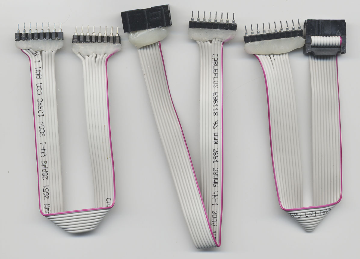

von Kupfer Michi (Gast)
Also ich weis zwar nicht was das STK500 fuer "Pinheader" hat aber ich
benutze fuer mein Steckbrett obige Kabel in allen möglichen
Variationen. Die Enden sind SPL32 Buchsen, bzw. WSL xxG, WSL xxSK und
PFL xx Steckverbinder von Reichelt. Das ganze noch etwas mit
Heisskleber stabilisiert und schon kann man ruck zuck die herrlichsten
Busse ziehen.
von Johannes M. Richter (Gast)
Kupfer Michi: Aja, genau diese Idee brauchte ich! :) Irgendwie kam ich
nur darauf die 5x2-Buchse mit einem 5x2-Stecker zu verbinden, was auf
einem durchschnittlichen Steckbrett aber natuerlich zu Problemen
fuehrt... - aber so sollt's ja gehen, denk ich!
Danke!

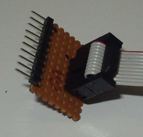

von hans (Gast)
Anderer Adapter, hat den Vorteil das man das Teil besser aus dem
Steckbrett rausziehen kann .....
BTW: Bei ELV gibt es gerade Steckbretter im Angebot.
von Tobi (Gast)
@hans
genau die benutz ich auch. kann ich nur empfehlen. einziger haken an
der sache. das passt NICHT in alle steckbretter rein. die von elv gehen
glaub ich alle aber gibt auch anbieter da sind die löcher zu klein. also
vorher mal ausprobieren was für eins man hat
