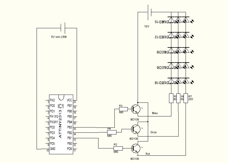

Ich habe diese RGB-Fader Schaltung aufgebaut:
http://www.avrprojekte.de/rgb-led-steuerung
Hat auch alles super geklappt. Dann wollte ich mehr als nur eine RGB-LED
betreiben. 10 an der Zahl.
Dazu nutze ich natürlich Transistoren um die LEDs zu bestromen.
Habe mich für BD139 entschieden, da diese genügen Strom schalten können
und ich sie grad noch rumliegen hatte ;)
Schaltung aufgebaut -> Läuft nicht!
Den genauen Grund weiß ich nicht, da die Schaltung ja denkbar einfach
ist (Schaltplan im Anhang)
An den LEDs liegen, wenn überhaupt, ~0,7 V an.
Wobei an der Kollektor-Emitter-Strecke der Transistoren gegen 6V(!)
abfallen.
Wie kann das denn sein?
Wäre nett wenn Ihr euch meinen Schaltplan mal anschaut (Anhang)
MfG Adrian
von Gerhard (Gast)
Hallo
um einen npn-Transistor einschaslten zu können, muss die
Basis-Spannungmind 0,6 Volt positiver sein als die Spannungam Emitter.
Das geht ja wohl nicht, denn die Spannung am Emitter soll ja über der
Spannung der<letzten Anode sein. Du musst die Schsltung ändern. Der
Emitter kommt direkt auf masse, die basis kriegt nen Vorwiderstand und
deine Leds kommen in die kollektorleitung.
Gerhard
von Klaus F. (kfalser)
Und die Massen irgendwie zu verbinden wäre auch keine schlechte Idee.
Wie soll der Basisstrom wieder zum µC zurückfließen?
von Kai Klaas (Gast)
Hallo Adrian,
deine Schaltung ist leider falsch.
1. Die beiden 0V der Versorgungsspannungen miteinander verbinden.
2. Die Emitter mit 0V verbinden.
3. Den LED-Strom in den Kollektor hinein fließen lassen. Die
Transistoren schalten nach 0V durch.
4. Besser MOSFETs statt der BD139 verwenden.
Siehe auch hier:
Beitrag "RIchtigen Transistor bestimmen"
Viel Glück,
Kai Klaas
von adrian (Gast)
Hi Leute,
danke für eure tollen Antworten :)
Die Schaltung hat sich inzwischen auch etwas verändert.
Eingebaut ist nun, für den µC, ein 7805.
Okay, ich dachte bisher immer das es egal ist ob vor dem Kollektor oder
hinter dem Emitter der Verbraucher liegt.
Gut zu wissen :-)
Das mit den MOSFETs werde ich erst nächsten Monat ausprobieren können,
weil ich grad VOLLKOMMEN PLEITE bin :-D
Hatte die BD139 hier rumliegen und fand ihre Werte ideal für das kleine
Vorhaben. Was für ein (Standart-)MOSFET wäre für so eine einfache
Schaltung denn ideal?
Nochmal danke für eure Antworten =)
von Andrew T. (marsufant)
Der BD 139 reicht vollkommen.
Nur statt Kollektorschaltung nimm die Emitterschaltung. Dann funzt das,
und Du kannst Dein Geld anderweitig ausgeben .-)
