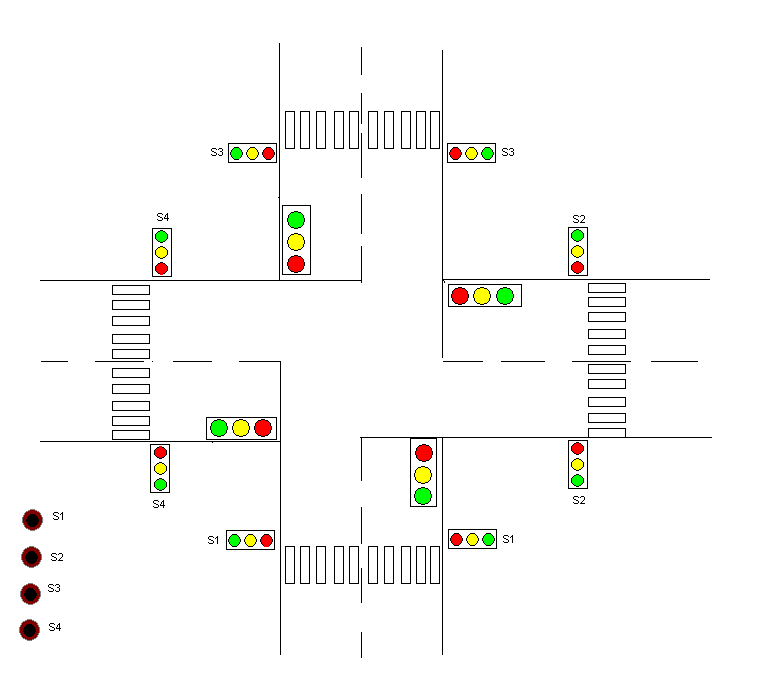

von Julian (Gast)
danke Matrin war sehr hilfreich.
Ich hab mich jetzt entschieden ich
mach eine Ampelsteuerung mit 4 Ampeln für den Hauptverkehr,
und 8 fußgängerampeln für den Nebenverkehr.
Den Nebenverkehr will ich mit Taster steuern bei Druck
des Tasters springt die Entsprechende Ampel auf Grün.
Aber ich komme einfach mit dem Schaltplan nicht weiter.
oder zurecht wie ich was anschließen soll und welche bauteile ich noch
brauche und wie ich die wiedderum anschliße.Ich habe mir gedacht ich
nehm einen MEGA32-P aber ich muss den nicht mehmen ich habe freie
auswahl auf die Mikrocontroller.Ich nehme keine LEd´s sondern Lampen
Für einen richtigen aufbau auf einem Brett.

von Peter D. (peda)
Da Du keine Richtungsampeln hast, kannst Du gegenüberliegende Ampeln
parallel schalten, d.h. es sind nur 2 Fahrbahn und 2 Fußgängerampeln =
10 Ausgänge. Und je 2 Tasten auch = 2 Eingänge.
Du brauchst also nur 12 Portpins.
> nehm einen MEGA32-P
Gute Wahl, der hat 32 IO-Pins.
Dann brauchst Du Treiberstufen, z.B. Logik-FETs (Reichelt: IRLU 120N).
Die FETs brauchen Pulldownwiderstände (10k) am Gate, damit sie beim
CPU-Reset aus bleiben.
Peter
von Martin V. (oldmax)
Hi
Volker schrieb:
>Für den Anfang wuerde ich erstmal die gelbe LED an jeder der Ampeln mit
>ca. 1Hz blinken lassen und behaupten, die Ampel-Anlage sei gerade
>ausgefallen! ;)
Dann reicht ein Relais, 1 Transistior und eine Blinkschaltung mit einem
NE555
Ok, du solltest mal deine Tabelle erstellen und deine Ampelphasen
auflisten. Dann dürfte dir klar sein, wieviele Ausgänge du brauchst.
Dann schaust du wiederum, ob du mit 2 Eingängen für die Fußgängerampel
auskommst. Gegenüberliegende Taster parallel schalten.
Jetzt hast du die Anzahl der benötigten Portpins. Für jeden Ausgang
brauchst du einen Transistor. Schau nach, ob der Transistor den Strom
für die Lampen liefern kann, ansonsten setzt du halt noch ein Relais
ein. Dann kannst du auch bei geeigneter Stromversorgung Autoscheinwerfer
aufleuchten lassen. ;)
Nun, einen Schaltplan wirst du nicht bekommen, das solltest du dir mal
zusammenlesen. Hinweis: es gibt Datenblätter, Lineal und Bleistift.....
Geh einfach mal folgendermaßen vor:
alle Lampen haben einen gemeinsamen Anschlußpunkt, also Kreise, Kreuze
in die Kreise, eine Linie nach oben, eine nach unten. Die obere
verbindest du mal und schreibst an die Verbindung Vccb. Nach unten
zeichnest du an jeden Anschluß einen Transistor, wenn ich's richtig im
Kopf habe NPN, mit Emitterpfeil nach unten. Diese Emitter verbindest du
wieder und an dieseLinie schrebst du Gnd. Nun kommt an jede Basis ein
Widerstant ca.10kOhm und den anderen Draht vom Widerstand legst du auf
einen Ausgang des µC. Dann noch die Taster an den Controller, auch hier
eine Seite des Tasters an den Controler, die andere an Gnd. Was fehlt
noch ? ach ja, der Controller braucht auch sowas wie eine
Spannungsversorgung. Jetzt kannst du dich entscheiden: der µC will 5 V.
Hast du auch Lampen mit 5 V? Wenn nicht, dann brauchst du 5 V für den
Controller Vcca und 12 oder was auch immer ( bloß keine Netzspannung!)
an Vccb der Lampen. Ansonsten sind Vcca und Vccb gleiche Spannungen(+).
Mehr kann ich nun wirklich nicht tun.... ach ja, doch, lies mal ein
bischen in den Tutorials.
Gruß oldmax ( und nicht Matrin...)
