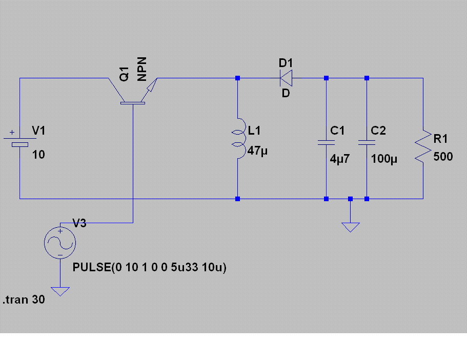

Ich habe nun schon einige Versuche hinter mir einen invertierenden
Sperrwandler mit LTSpice zu modelieren.
Allerdings funktioniert es nicht richtig...
Die Ausgangsspannung soll - 5V betragen.
Was mit dieder Schaltung jedoch nicht klappt.
Was mache ich falsch?
Über Hilfe wäre ich sehr dankbar!

Wie wäre es damit, erstmal vernünftige Typen für den Transistor und die
Diode einzusetzen?

von Tobias (Gast)
samsam schrieb:
> Was ist mit vernünftigen Typen für Diode und Transistor gemeint
Damit ist gemeint, das du mal reale Typen aus der Bauteilbibliothek
auswählen sollst und nicht die idealisierten Dinger wie aktuell.
von Helmut L. (helmi1)
Die Schaltung kann so nicht funktionieren unabhaengig ob Bipolar oder
MOSFET.
Der Transistor darf nicht als Emitterfolger b.z.w Sourcefolger
geschaltet sein.
Wenn dein Signalgenerator seine Spannung zu 0 macht als die Basis auf 0
liegt kann der Emitter nicht kleiner als -0.7V werden sonst wird der
Transistor wieder leitend. Setzt als Transistor mal einen PNP Transistor
ein. Wenn der sperrt kann der Kollektor auch negative Werte annehmen.
Gruss Helmi
G4st schrieb:
> Doch.
> N-Kanal Mosfet. Gate an Pulsgenerator, source an +10V drain an Spule.
> Pulsgenerator auf 20V Amplitude einstellen.
Wohl eher ein P-Kanal Mosfet wenn die Source an +10V und das Drain an
die Spule soll.
von G4st (Gast)
N-Mosfets haben aber bessere eigenschaften, also Source an die Spule,
Drain an 10V.
> Drain an 10V.
Stimmt zwar das die besser sind. Aber hier kann man keinen
Spannungsfolger brauchen hier muss die Last am Drain liegen und das geht
hier nur mit einem P-Kanal.
Die einzige möglichkeit hier einen N-Kanal einzusetzen wäre den
Taktgenerator zwischen Gate und Source anzuschliessen und nicht zwischen
Gate und GND. Wenn am Gate(Basis) 0V anliegt kann die Source(Emitter)
nur um Gate-Source (0.7V) Spannung kleiner werden. Deshalb kann auch
hier auch keine Spannung kleiner als diese abgenommen werden der
Transistor würde wieder leitend werden.

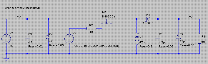

von Helmut S. (helmuts)
So sieht es dann fast fertig aus. Achtung, die Pulsweite muss man
regeln, wenn man eine konstante Spannung haben will, da diese vom
Laststrom abhängt.
Die .asc Datei ist für LTspice.
von samsam (Gast)
> Laststrom abhängt.
dankeschön. Zwischenzeitlich habe ich nun meinen Fehler auch gefunden.
Es lag tatsächlich daran, das ich keinen realen Mos-FET genommen habe
sondern einen idealisierten.
Noch eine Frage zu der Regelung: Wie sieht denn so eine Regelung aus?
Ist diese mit einem PI-Regler (aus OP-Verstärker) zu realisieren?
