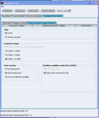

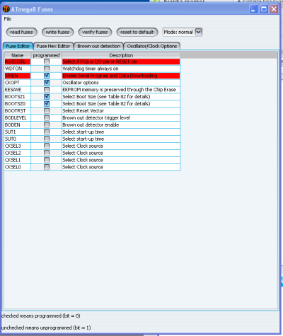

Hallo Zusammen, ich weiss, eigentlich müsste ich es wissen, aber mein Gefühl und das Verhalten meines Programmes eigen mir, dass irgendetwas nicht stimmt. Da ich das Programm schon häufiger ohne Probleme mit den Tools von MyAvr gebrand habe und es immer funktioniert hat, kann ich davon ausgehen, dass der Code nach wie vor richtig ist. Nein, der Code wurde nicht verändert!!! Was sich geändet hat, ist das Tool mit dem ich die Hex-Dateien brenne. Da mein MyAvrMK II ins Jenseits gegangen ist, habe ich an das Board einen anderen Brenner drangehangen. Brennen und alles funktioniert. Nur die Fuses scheine ich falsch eingestellt zu haben. Ich möchte: externen Quartz 4MHz aktivieren. In den Bildern findet Ihr die Einstellungen wie ich sie vorgenommen und gebrand habe. Danke für Eure Hilfe. Gruß Frank
Hallo, die Clock-Fuses sollten stimmen, wobei du natürlich auch 3-8MHz einstellen könntest. Was macht er denn falsch dein Mega8 ?? Sascha
Hallo Sascha, ich hab das Problem selber lösen können. Die korrekten Fuses sind D9 FF. Nachdem ich die korrekt eingestellt hatte, läuft wieder alles perfekt. Hab mir jetzt einen Kommentar in die Sourcen gemacht. Danke und Gruß Frank
