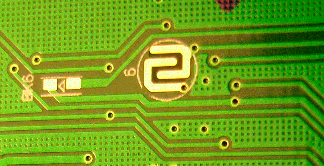

Ich habe mir gestern ein normales Telefon gekauft, welches ich per
Atmega (32) steuern möchte.
Also hab ich es nach einer kurzen Funktionskontrolle auseinander
genommen, und solche Taster (wenn jemand den korrekten Namen weis, bitte
mitteilen) vorgefunden:
[siehe Anhang]
Wenn ich die Sannung zwischen den beiden messe, bekomme ich 3V
angezeigt, und wenn cih die beiden mit einem normalen Kabel verbinde,
wertet das Telefon das als normalen Tastendruck
Weis jemand, wie ich solche Taster per Atmega steuern kann?
(also Kabel dranlöten, doch wie "verbinde" ich die beiden Kabel dann im
richtigen Moment?)
PS: Auf die Idee mit einem Relais bin ich auch schon gekommen. doch 9
Relais zu verbauen, darauf hab ich keine Lust;)
PS2: Ich programmiere in Bascom
liebe Grüsse aus der Schweiz
Marius

4066 ist den Freund.

Einfach mit einem NPN-Transistor, dessen Basis vom µC gesteuert wird.
Collector an Plus vom Taster, Emitter an Minus.

Da die Tasten oft in einer Matrix abgefragt werden geht es nicht ganz so
leicht.

Male erstmal den Schaltplan ab, dann kann man mehr sagen.
Wenn es wirklich eine Matrix ist, dann helfen Transistoren auch nicht
weiter.
Dann braucht man Relais oder Hirnschmalz.
Wo wohnst du denn? Kann dir auch ein paar Transistoren schicken.

Meistens ist die Tatsatur als Matrix verschaltet. Hab das ganze mal mit
Optokopplern gelöst, funktioniert wunderbar.

Hallo zusammen
Ich hab jetzt versuchsweise doch mal mit Transistoren gearbeitet, es
geht!

Ein 4066 ist in 14-pin IC mit 4 integrierten Analogschaltern. Jeder
Schalter hat einen Logik-Eingang, sowie einen Schalteingang und einen
Schaltausgang.
siehe z.B. hier:
http://www.datasheetcatalog.org/datasheets/90/206772_DS.pdf
(Tante Gurgel findet aber auch noch andere Hersteller)
Schalteingang und Schaltausgang lötest du an deine Tastenkontakte (die
beiden ineinandergreifenden U's auf deinem Foto), den Logik-Eingang
verbindest du mit einem Ausgangs-Pin des Mikrocontrolles. Dann schaltest
du diesen Pin kurz auf High und simulierst so einen Tastendruck.
Hoffe das war verständlich genug.

Den würde ich auch nehmen, weil die Transistorgeschichte in die Hosen
geht, wenn die Muxerei bidirektional wäre...

Warum sollte das Ding mit Wechselstrom muxen? Bei einer 3x4
Matrixtastatur von einem Telefon.
Nehm einfach Optokoppler, so hast du eine Trennung zwischen dem Telefon
(das ja mit der Telefonleitung verbunden sein dürfte - 48V gegen Erde)
und deinem Controller. Sowas ist gerade während der Entwicklungsphase
wichtig, sonst lesen wir hier in ner Woche wieder Beiträge über auf
mysteriöse Weise verstorbene Telefone, Controller, Programmieradapter
