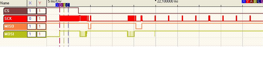

von David L. (davidl)
HEy leutz
Kann sich mal jemand die Timing Analyse anschauen ??
Ich sende CMD0 {0x40, 0x00, 0x00, 0x00, 0x00, 0x95}
und dann  CMD1 {0x41, 0x00, 0x00, 0x00, 0x00, 0x01}
auf CMD0 bekomm ich eine korrekte antwort.
warum sind die pausen im takt wenn ich lesen will, obwohl ich die ganze
zeit bis ich was bekommen oxff sende ?
