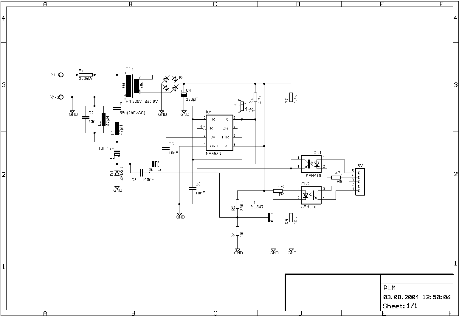

Hallo
Für einen Versuch muss ich Daten über eine 230V Netzleitung übertragen,
ähnlich wie ein Powerline-Modem.
Ich habe drei Schaltungen mit uC, einen Sender und zwei Empfänger.
Hat jemand eine Idee, wie ich meine Daten auf die 230V „modulieren“ und
beim Empfänger wieder heraus nehmen kann? Die Datenrate kann klein sein,
müssen keine Mbit/s sein. Daten fliesen nur in eine Richtung.

kuck dir mal den TDA5051A an einfahc Forumssuche benutzen :-)

von Flo (Gast)
oder hier:
http://www.ulrichradig.de/
projekte -> pl-modem
Flo

Knirps:
Das Teil sieht schon mal gut aus. Ich werde mal das Datenblatt durch
lesen. Danke!
Flo:
Scheint alles mit standard Bauteilen gemacht zu sein. Gefällt mir noch
besser!

von Thomas Hauser (Gast)
Kann mir jemand das Schema des PL-Modem auf www.ulrichradig.de
in ein PDF konvertieren? Ich habe leider kein Eagle.

von anfänger (Gast)
eagle kannst du dir als shareware runterladen.
von Andreas W. (Gast)
Lad dir doch die Freeware Version runter:
http://cadsoft.de/freeware.htm
Andreas
Anfänger: Danke, habe ich nicht gewusst.
Andreas: Danke für das Schema und den Link.
