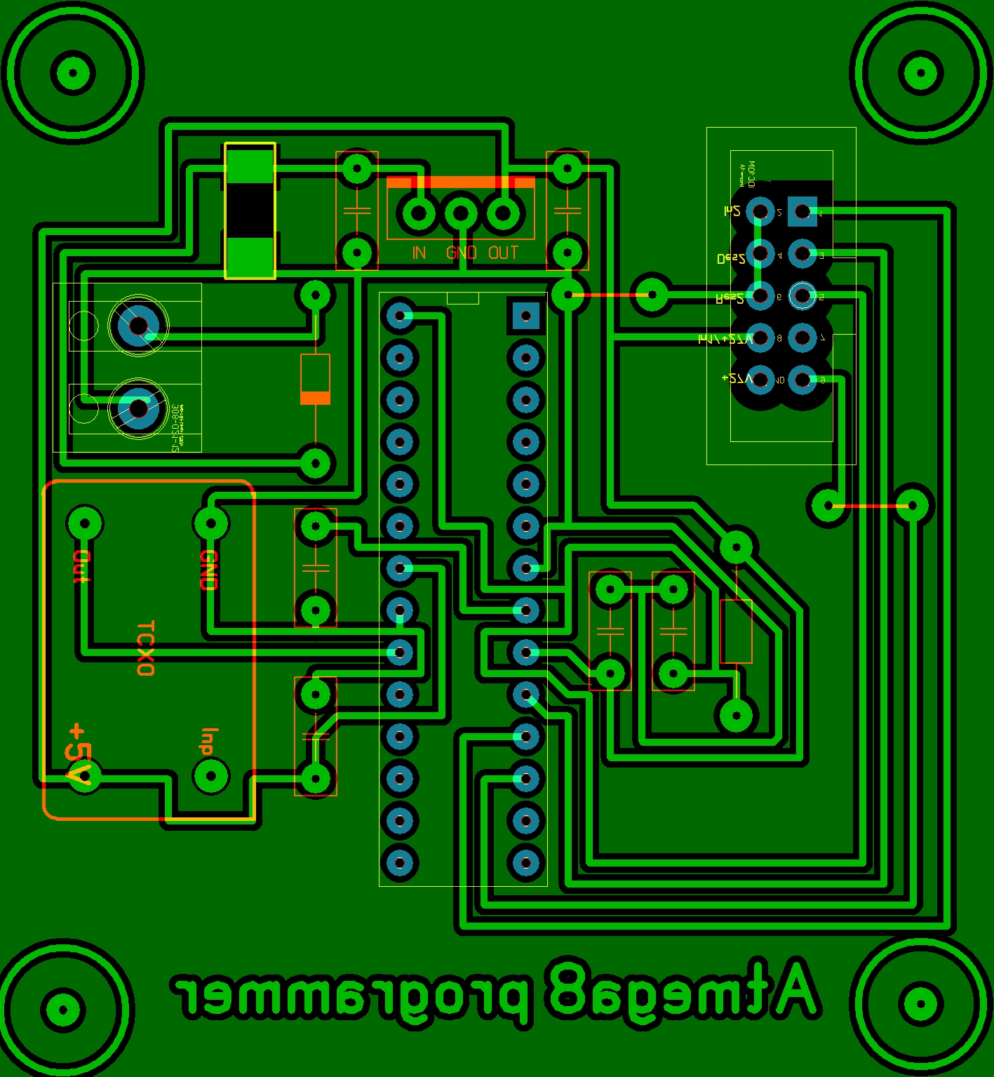

Ich bau grad den Programmer aus diesem Forum nach. Ist das Layout so
okay oder sind Fehler drinn?
mfg

Wenn Du die Bauteile etwas anders anordnest sollte es wohl auch
einseitig gehen.
Beschaltung soweit ok.
von Tim (Gast)
Die 100nF Kondensatoren sind viel zu weit vom AVR entfernt.
Die sollten direkt an die Pins.
Dem OXC1 fehlt auch noch ein 100nF (oder dem AVR).
Die Diode solltest du rum drehen.
Bestückst du alles auf der Unterseite?

das layout ist auch für eine einseitige platine. Die roten striche sind
brücken. Mir ist nur wichtig, dass die platine richtig ist.

ist es wichtig, dass die 100nF kondensatoren direkt am avr drann sind?
von G4st (Gast)
ja, dem ist so
von Jürgen (Gast)
Was die Platzierung angeht wird hier gerne übertrieben. Direkt an die
Pins muss nicht. Aber in der Nähe sollten sie schon sein ;-)
Fuktionieren wird es so wie du es gemacht hast aber so gerade noch.
von Soenio (Gast)
also Kondensatoren wie gesagt näher ran.
Mir fällt auf das die Bauteile Spiegelverkehrt sind, aber die
Leiterbahnen nicht. Also Pin ein des µC ist jetzt nichtmehr
Reset...verstehst was ich meine?

ich wollte das bild spiegeln aber es ging nicht (ich kann nur beim
drucken spiegeln).
Dann mach ich mal das layout neu.

werden dann nicht auch die Bauteile mit gespiegelt? Bei EAGLE ist das
so...dann wäre es ja immer noch falsch, vllt täusch ich mich aber auch.
von Kevin K. (nemon) Benutzerseite
Das Massepolygon ist nicht in GND umbenannt und deswegen nicht zu
gebrauchen. Reiß mal alle GND-Leiterbahnen ab und nenn das Polygon mit
"name" um.

Hab nochmal das Layout neu gemacht. Ich hoffe dieses mal ist es gut. Die
Massefläche mach ich eigendlich nur, dass das Ätzbad nicht so schnell
verbraucht ist.

Die Massefläche bringt aber auch nur was wenn es auch wirklich eine
Massefläche ist... ;)

wie kann man die massefläche bei sprint layout benutzen? Das layout ist
sonst so okay?

Ne, nicht wirklich. Poligon würde ich erstmal weglassen damit der
Blick freier ist.
Die beiden Kondensatoren nah rechts vom Chip so mit Leiterbahnen
einzumauern ist nicht der richtige Weg. Vielmehr benutzt man den
Zwischenraum zweier Pins eines Bauteils um Leitungen durchzuverlegen.
Das Layout dürfte auch ohne Brücken auflösbar sein. Der Kondensator
zwischen Quarz und Chip kann besser platziert und die Leitungsverlegung
günstiger werden.
