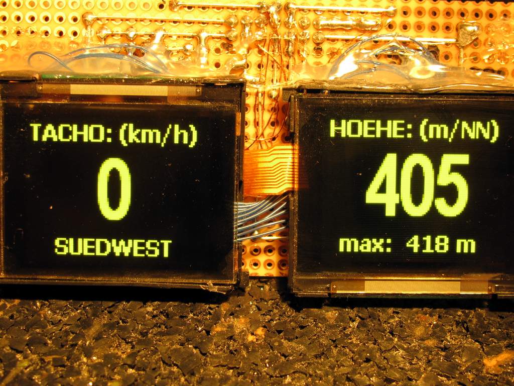

Das Projekt GPS Telemeter nähert sich dem Ende, es fehlt noch eine s=v*t
Methode um auch Tageskilometer berechnen und anzeigen zu können.
Alles in allem wars schon ein ordentliches Stück Arbeit mit der
Adaptierung nach ARM7 bzw. der OLED_LIB.c, dennoch kann sich das
Ergebnis durchaus sehen lassen.
Vielen Dank an Thorsten für die excellente "Vorarbeit" bzw.
Fontgenerierung mit den Graustufen und den Samplecodes aus der
OLED_Demo.c.
Anbei ein paar Snapshots der GUI Applikationen anwählbar durch einen
Taster.
Viele Grüsse, ucPeter

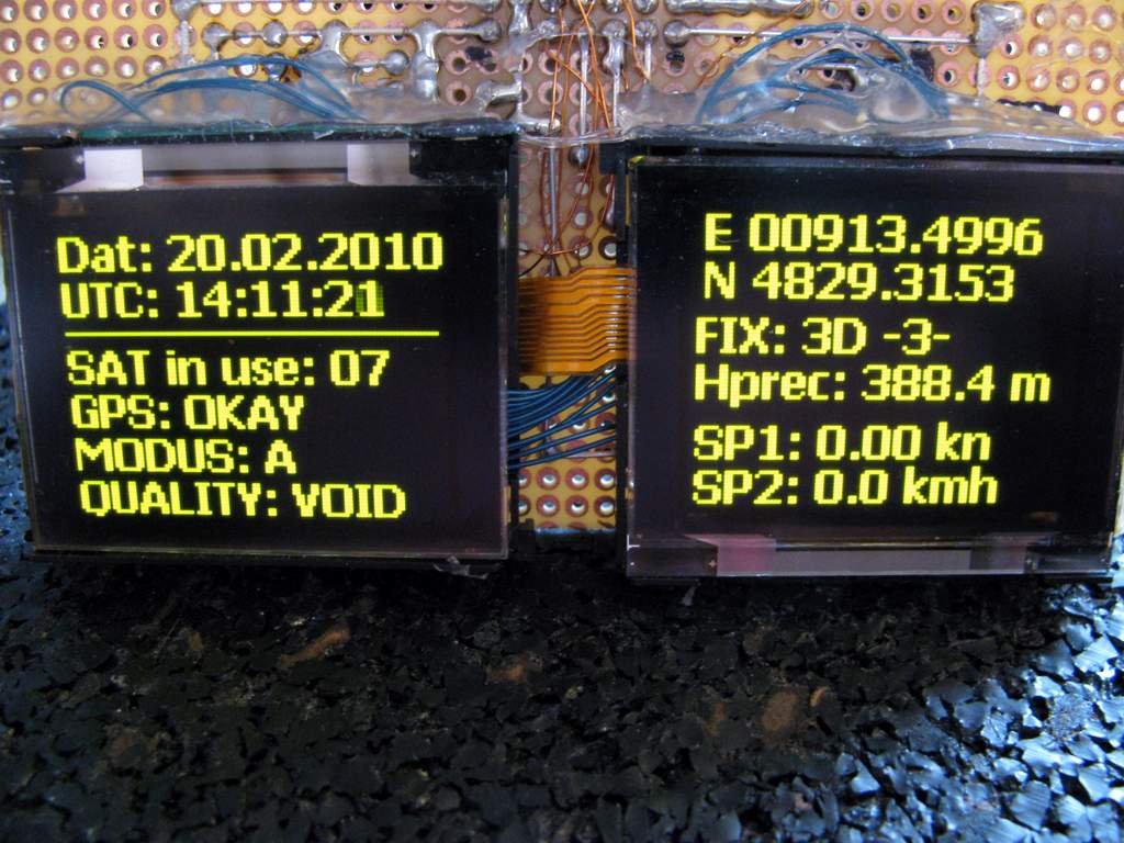

von spess53 (Gast)
Hi
An der Positionsanzeige (Länge/Breite) solltest du aber noch arbeiten.
MfG Spess
von Volker S. (volkerschulz)
Wieso? Das muesste doch irgendwo Naehe Tuebingen sein... ;)
Volker
von spess53 (Gast)
Hi
Aber das gibt man normalerweise in Grad,Minuten und Sekunden aus. Deine
Darstellung ist nicht sehr aussagekräftig.
MfG Spess
spess53 schrieb:
> Hi
Das sind Grad und Minuten. Ich haette das auch nicht so gemacht... Bin
nicht der TO.
Habe nur erkannt dass es das Format direkt aus NMEA ist. Also Grad und
Minuten mit Dezimalstellen.
Volker
von spess53 (Gast)
Hi
>Bin nicht der TO.
Hatte ich übersehen.
Ich auch.
MfG Spess
> Ich auch.
Und was wolltest Du jetzt bemaengeln? Das Format? Sieht ein bisschen so
aus, als sei maximal noch Platz fuer ein Zeichen. Also vielleicht
Freizeichen (Oder Grad) nach den ersten 2 bzw. 3 Ziffern?
Volker
von spess53 (Gast)
Hi
Ja.
E00913,4996 -> E 9°13'30"
N4829,3153  -> N48°29'19"
(Sekunden gerundet)
Ist auch nicht länger. Aber verständlicher.
MfG Spess
> (Sekunden gerundet)
Ein Freizeichen fehlt noch:
E  9°13'30"
N 48°29'19"
So in der Art... Ist natuerlich etwas ungenauer. Und Dezimalminuten sind
auch durchaus gebraeuchlich (weil Mil. Standard)...
Volker
