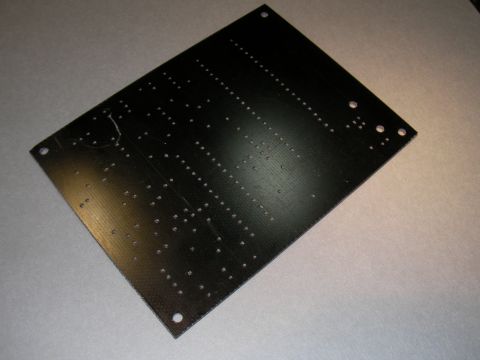

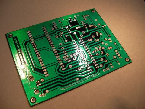

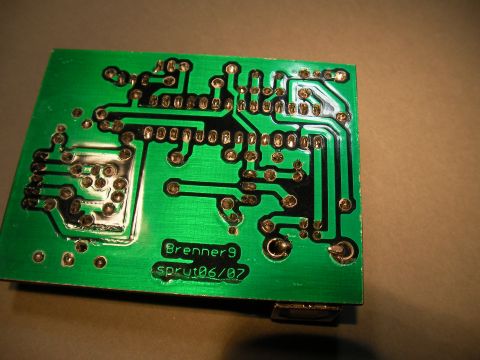

von F. S. (hosentraeger)
Das schwarze Material lässt sich genauso gut verarbeiten wie jedes
andere Material von Bungard. Ich hatte keine Probleme damit. Nur beim
Bohren ist es ein bisschen gewöhnungsbedürftig, da es völlig
lichtundurchlässig ist - wer hätte es gedacht ;-)
Die nicht beschichtete, schwarze Seite des Materials hat eine schön
glänzende Oberfläche. Sobald du aber mit Aceton rangehst, verschwindet
der Glanz und die Platine sieht so rauh aus wie bei mir - siehe Bilder.
Zusammen mit grünem Lötstopp sieht es gar aber nicht so schlecht aus,
wie ich finde.
Das Lötstopplaminat heisst Dynamask und ist bei derselben Firma
erhältlich wie das schwarze Basismaterial (Octamex). Auch Watterott hat
es im Angebot.
Es funtioniert fotochemisch. Die vom UV-Licht belichteten Flächen härten
aus und dort bleibt das Laminat erhalten. Die schwarzen Stellen werden
beim Entwickeln aufgelöst - dort kommt dann das Kupfer zum Vorschein.
