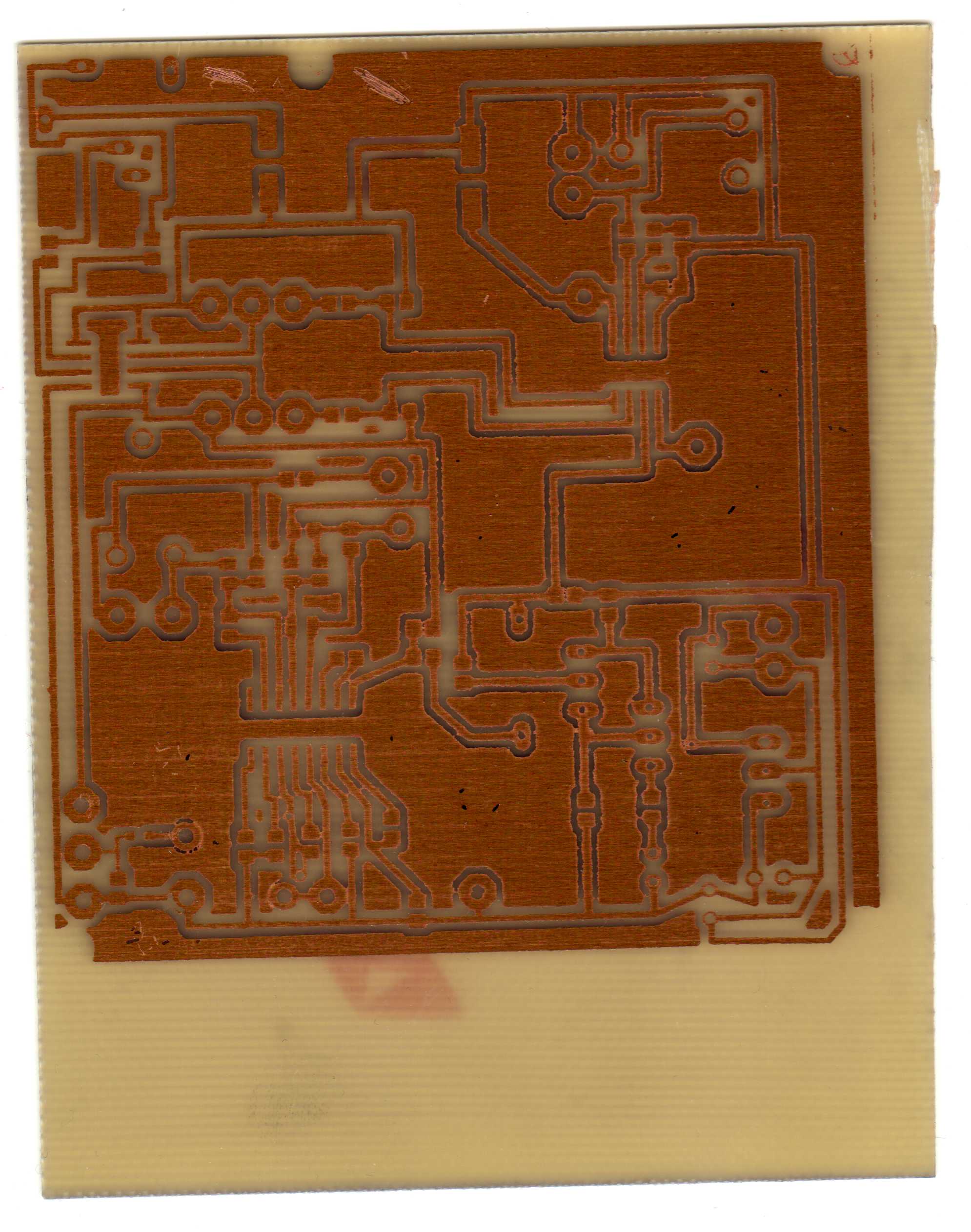

Moin Leute, ich hab da ein Problem mit meiner Ätzküvette. Da das Teil schon länger stand hat sich unten auf dem Luftschlauch Kristalle gebildet. Hab die Küvette trotzdem schonmal eingeheizt und mit einem Holzkochlöffel versucht die Kristalle los zu werden, so das die Luftzirkulation wieder gegeben ist. Als ich kurz nicht da war und dann wieder hinsah waren schon fast 40 Grad erreicht. Ich nochmal mit dem Kochlöffel unterwegs und merkte das der Pünöppel am Ende wohl nicht richtig saß. rumgestochert und schon war er ab! Schön doof, nu kam die Luft nur am Ende raus und nach kurzem auf die Temperatur schauen sah ich das beim Heizelement oberhalb meines Atzspiegels das Plexiglas schwarz war und am Heizelement auch, voller Panik hab ich also erstmal den Stecker gezogen. Nu meine Frage: Sollte ich eine höhere Füllmenge haben (der Strich war eigentlich unter der Aätzflüssigkeit), kam das wegen der Luftzufuhr, wie bekomm ich den Pünöppel am Ende des Luftschlauchs wieder rauf und macht es was das das Plexiglas etwas versenkt ist? Gruß Andi PS: der jetzt auf 3 belichteten Radioplatinen sitzt....wie lange halten sich belichtete Platinen, gibs da ne Zeit nachdem das geätzt werden muß? Wäre ja komisch wenn....

Das mit der Holzkohle...naja, willst mich wohl verkohlen, oder? Aber unten ist der Holzlöffel schon etwas dunkler! Ich krieg nur den Schlauch mit dem Teil woran er festgemacht ist nicht raus. Hab das Ätzgerät von Reichelt "Ätzgerät 1". Naja, wenn das so gebaut ist wie die Proma Platinen beschichtet sind... Habt ihr bedenken wegen der leichten verkokeln an dem Heizelemen/Küvettenwand? Greets Andi
Andreas G. schrieb: > Das mit der Holzkohle...naja, willst mich wohl verkohlen, oder? nö, das ist wirklich so. dein ätzkristall is hydropil und entzieht der cellulose (papier, holz) ihr molekular gebundenes wasser - was bleibt, ist kohlenstoff und der ist schwarz. > Ich krieg nur den Schlauch mit dem Teil woran er festgemacht ist nicht > raus. und da fällt dir nix ein? mal spontan: nimm einen kabelkanal (wer den nicht zu hause hat, hat ganz andere probleme ^^) und bau dir an ein ende einen haken aus... heißkleber zum beispiel ^^ > Habt ihr bedenken wegen der leichten verkokeln an dem > Heizelemen/Küvettenwand? das dürfte nur eine größere ansammlung C sein. acrylglas wird nur schwarz, wenn man es direkt mit offener flamme bearbeitet. davor müssten aber auch schon bläschen zu sehen sein.

Moin, hab heute morgen mal den Luftschlauch rausgeholt und mußte feststellen das der am Ende sehr abgebröselt ist. Die schwarzen Befestigungsstrips für den Luftschlauch sind auch alles andere als säurebeständig g. Schlauch etwas gekürzt und es ging ab in die Küvette! Übrigens: Wenn man einen Putzeimer seinen Eisentragegriff beraubt so kann man damit fischen gehen und zusehen wie er in Sekunden eine schöne Rostpatina bekommt ;o) (Gibt ja Menschen die ihre Autos schnell rosten lassen wollen) Gruß Andi
>Übrigens: Wenn man einen Putzeimer seinen Eisentragegriff beraubt so >kann man damit fischen gehen und zusehen wie er in Sekunden eine schöne >Rostpatina bekommt Das ist kein Rost, das ist Kupfer. Wenn du Eisen in eine Kupfersalzlösung (=gebrauchte Ätzlösung) tauchst, fällt Kupfer aus. http://www.chemie-interaktiv.net/html_flash/ff_eisen_kupfersulfat.swf
Heißt das ich kann damit meine Lösung wieder auffrischen? Das Ätzergebnis gestern war etwas mau. Irgendwie bleibt an einigen Stellen noch was stehen und es sieht auch nicht so strahlend kupfern aus die Oberfläche hmmm gruß Andi
OK, seh schon das Eisen nimmt den Platz vom Kupfer ein (wahrscheinlich wegen der Wertigkeit, oder?)
