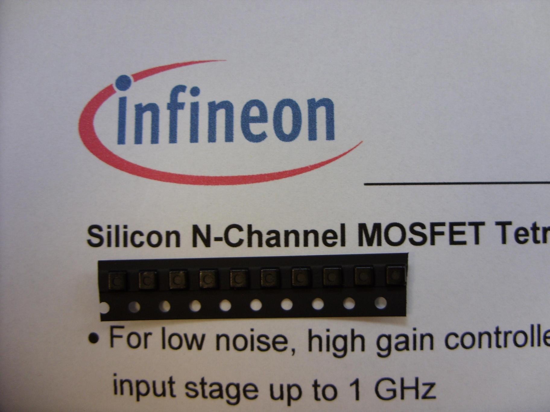

Hallo alle zusammen. Ich habe mir ein paar BF1009SW von Pollin gekauft. Jetzt liegen die schon eine ganze Weile bei mir rum, weil ich nicht aus den Stümpfen komm... Mich würde mal interessieren, was ihr so Projekte damit gebaut habt. Habt ihr Bilder? Ich würde diesen Thread gerne auch ins HF, Funk und Felder Forum stellen, aber weil ich dann (zu recht) Schimpfe bekomme, lasse ich das vorsorglich lieber sein...

Der Thread ist zwar uralt aber vielleicht interessierts noch jemanden. Mit dem BF1009 SW kann man gute Vorstufen für UKW Tuner bauen. Die Dinger schwingen gerne im UHF-Bereich. Dem kann man auf 2 Arten abhelfen. Entweder von Drain nach plus eine 2,2µH Drossel und mit etwa 3 pf auf einen Schwingkreis auskoppeln oder vom Drain in Serie zum Schwingkreis einen 15o Ohm Widerstand schalten. Das verhindert Eigenschwingung zuverlässig. Mit behelfsmäßigen Meßmetoden ermittelt stimmen die Verstärkungswerte mit dem Datenblatt in etwa überein.
Ich habe die Eingangsstufe eines Tonica RX80 Tuners auf BF1009SW umgerüstet und habe gute Ergebnisse damit, das ist empfindlicher und rauschärmer als der ursprünglich eingesetzte Tesla KF510. Gemessen hab ichs freilich nicht, ich merke nur das Sender weniger rauschen. Offensichtlich reicht die Beschaltung mit einer Ferritperle am Drain und einem Schutzwiderstand aus parasitäre Schwingungen zu unterdrücken. Das Pinout des Gehäuses paßt bei Bestückung auf der Leiterseite zur restlichen Platine..die Anschlüsse sind freilich etwas kurz. Der Spannungsteiler am G2 und der Source-Widerstand müssen geändert werden. Gruß, Holm
Hallo Holm, Stimme dem vollkommen zu, die Steilheit ist bemerkenswert und die Ergebnisse erfreulich. Ferritperlen verwende ich nicht. Alles in allem ein extrem billiges (Ersatz-)Bauteil, das die alten BF 900, 961 usw. auf alle Fälle übertrifft. Nur SMD löten ist halt nicht jedermanns Sache. Ich habe den BF1009 SW auf ein dünnes Platinenplättchen gelötet, von wo aus ich beschwerdefrei weiterlöten kann. Der Arbeitspunkt des G2 kann relativ tief bei +2 V liegen. lG praktiker
