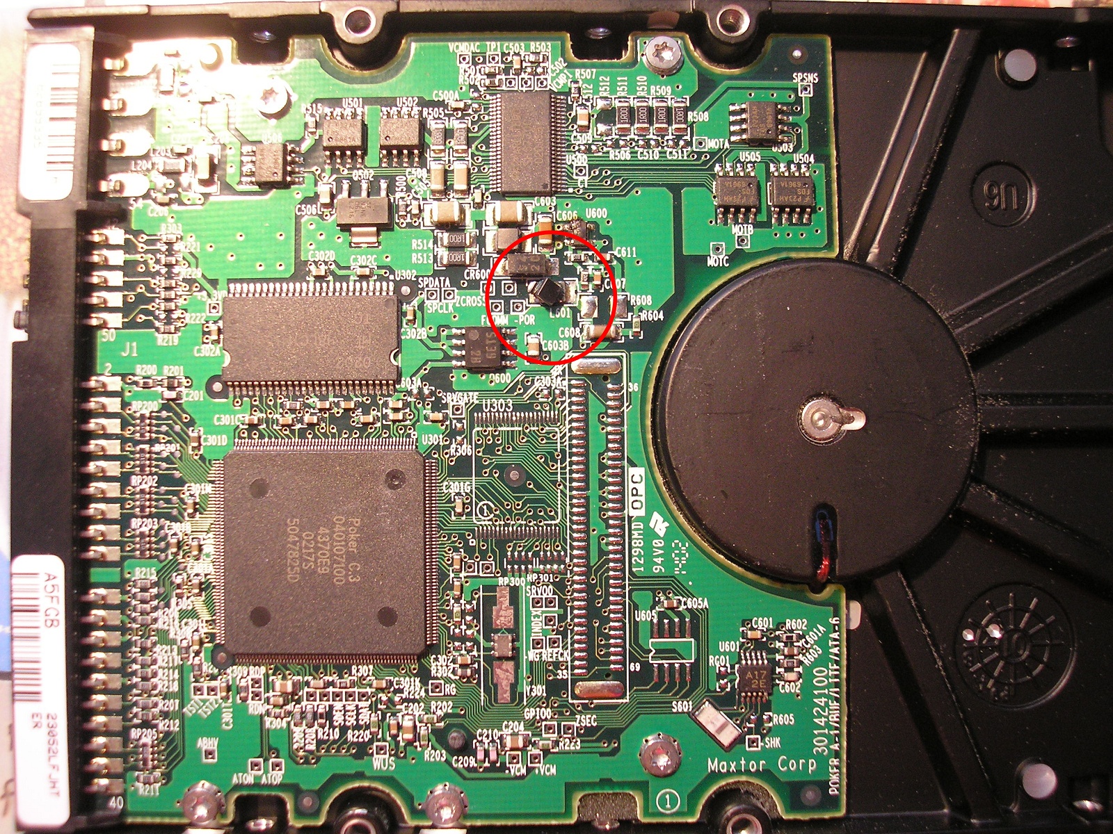

eben habe ich die oben genannte Festplatte im Rechner wieder eingebaut
und in Betrieb genommen. Ergebnis war ein wechselnder Piep-Ton seitens
des Mainboards und ziemlicher Gestank.
Habe sofort den Strom gekappt und die Festplatte herausgeholt.
Dort ist ein Bauteil geplatzt. Hat jemand eine Ahnung was das sein kann?
Könnte man das Bauteil vielleicht ersetzen?
Ein Gesamtfoto und Detailfotos habe ich angehängt.
Danke schonmal
Gruss,
Christian
von tux85 (Gast)

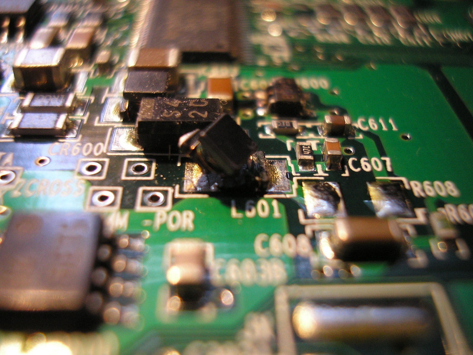

Sieht aus wie ne Drossel. Wird allerdings schwierig kannst ja mal schaun
ob da Bauteil werte draufstehen. Vermessen kannst die nemmer ;)

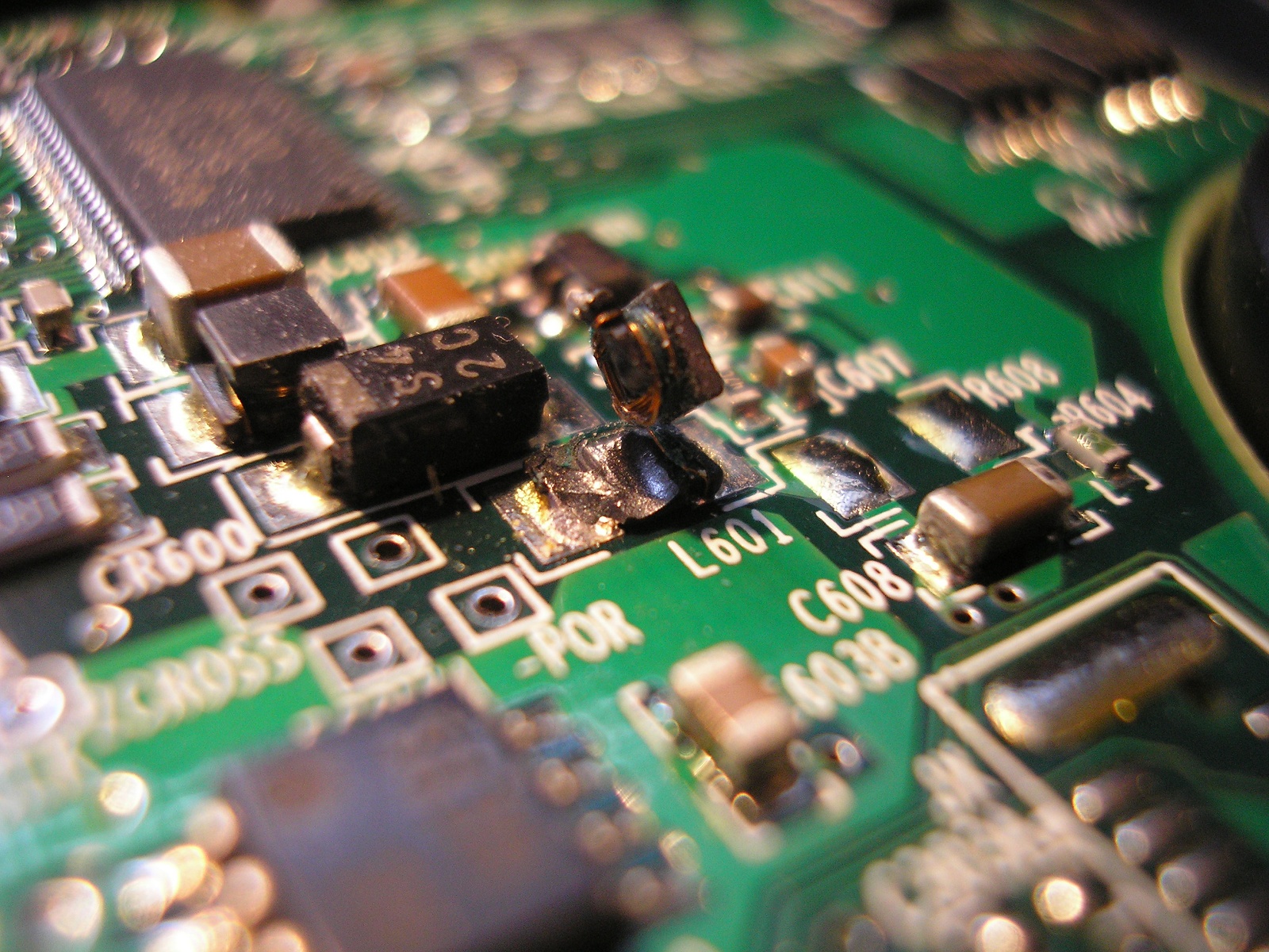

von Gaast (Gast)
Das ist eine Induktivität, also eine kleine Spule.
Die Dinger machen aber normalerweise keinen "ziemlichen Gestank".
Vielleicht schmeisst du die Platte besser einfach weg.
Das war eine Spule. Die wird kaum von selbst "geplatzt" sein, sondern
dürfte irgendwie mechanisch beschädigt gewesen sein.
Wenn es zu Gestank (und also Rauchentwicklung) kam, dann wird auf der
Festplatte noch irgendwas anderes gestorben sein.

Das ist (besser war) ne SMD-Induktivität.
Die Frage ist eigentlich eher, warum sie hochgegangen ist..

Das ist die Spule eines kleinen Schaltreglers. Der Defekt der Spule
dürfte der Folgeschaden eines zu hohen Stromflusses sein. Eine
erfolgreiche Reparatur ist da eher fraglich (Spule zu ersetzen reicht
nicht).

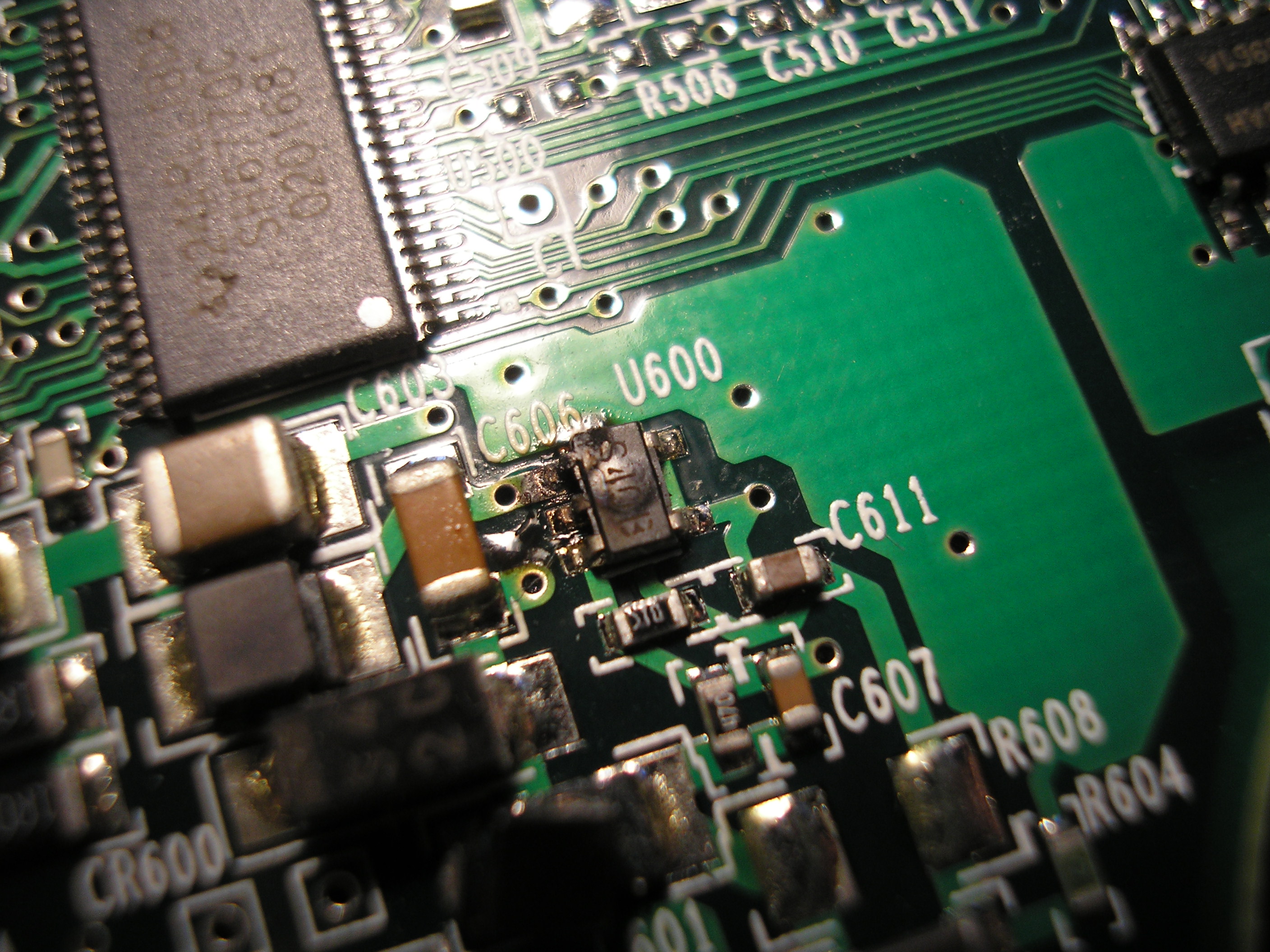

Tatsächlich ist noch etwas anderes beschädigt. Das Teil befindet sich
nur unweit der "Spule". Habe ich gerade erst gefunden. Sonst kann ich
aber nirgends Veränderungen feststellen.
Dort steht S40B drauf - wenn das weiterhilft.
von Flo (Gast)
Dürfte die dazugehörige Diode gewesen sein.
von Steffen (Gast)
Das ist wohl der Spannungsregler, zugehörig zur Spule. Kannst beide
austauschen, aber muss danach nicht unbedingt wieder funzen weil vllt
noch was anderes starb (aber nicht sichtbar).
von Guest (Gast)
Ja, das ist ein LM2611.

von Vlad T. (vlad_tepesch)
u303 hat sich auch in Luft aufgelöst

schau mal auf dem 3. Bild im ersten Post ist hinter der kaputten noch
eine Spule da mal schauen ob was drauf steht oder mal messen wieviel mH
die hat!
So sollte man an den richtigen Typ kommen!
Eventuell auch ne alte platte nehmen schauen ob da ne spule drauf ist
und diese drauf löten!
von Omega G. (omega) Benutzerseite
Dem Datenblatt und den Bildern zufolge wird es wohl eine 22 µH oder 47
µH Spule sein (ich vermute es ist L2), bei einem Nennstrom von nicht
mehr als 500 mA. Bleibt aber weiterhin die Frage, warum hat es das IC
und die Spule zerlegt?
Vermutung: Beim Einbau die Spule beschädigt?! Die so veränderte
Induktivität bekam dem IC nicht und es hat gelüftet.
Wenn du basteln willst und kannst, besorge dir das IC und eine passende
Spule. Wenn du ganz viel Glück hast geht die Platte dann.

von Chris (Gast)
Hallo Leute,
das Problem hat sich gelöst!! Von vorne:
Bei eBay fand ich vor ein paar Tagen bei einem polnischen Händler
haargenau die gleiche Steuerplatine zur o.a. Festplatte. Alle Daten
stimmten überein. Gestern kam sie, heute eingebaut. Testweise lies ich
den Rechner mit einer alten Festplatte anlaufen um Spannungsprobleme
etc. auszuschließen.
Nachdem nichts passierte, schloss ich die reparierte Platte an. Nunja,
der Rechner läuft wieder seit knapp 3 Stunden durch ohne Probleme. Und
das Backup wird auch gerade gezogen :)
Die Steuerplatine hat knappe 35 Euro (inkl. Versand) gekostet. Ich
